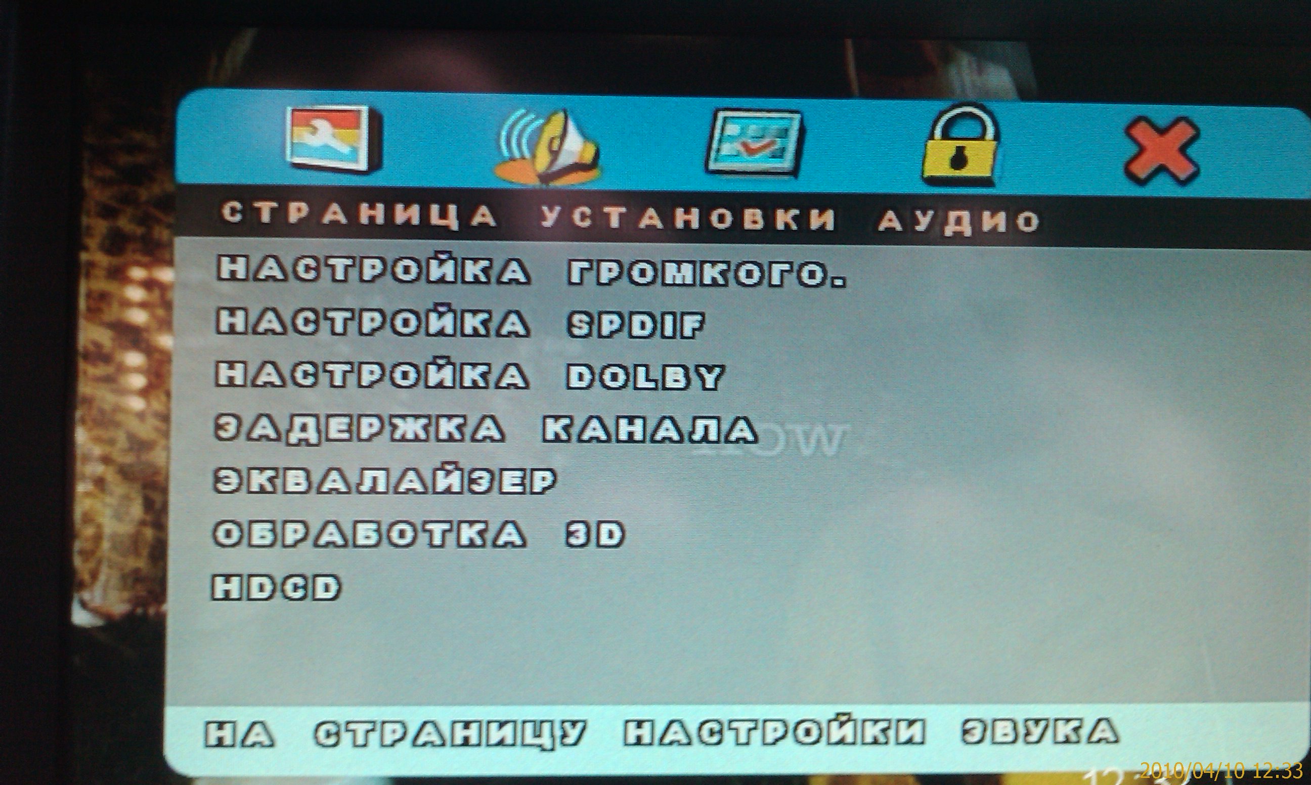

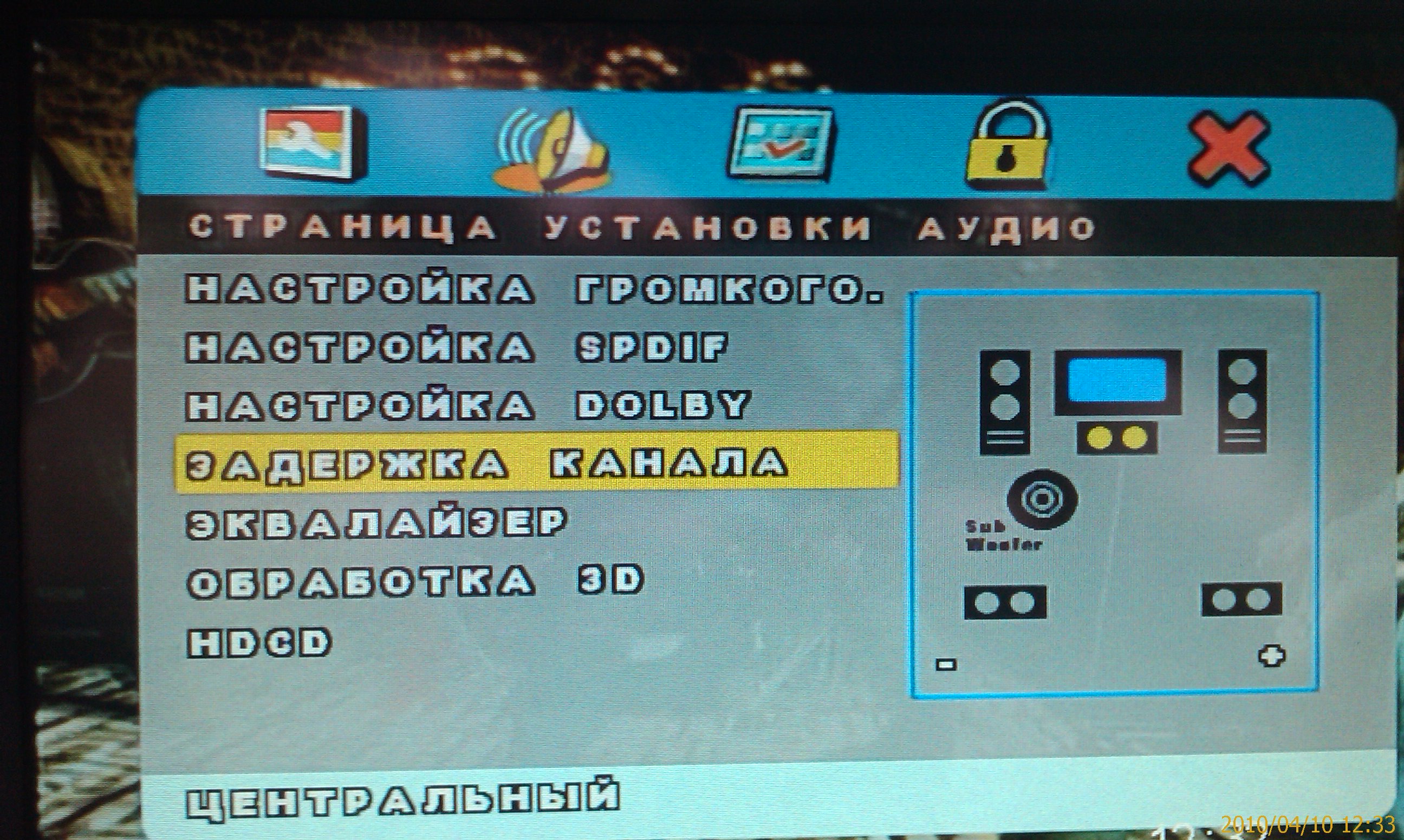

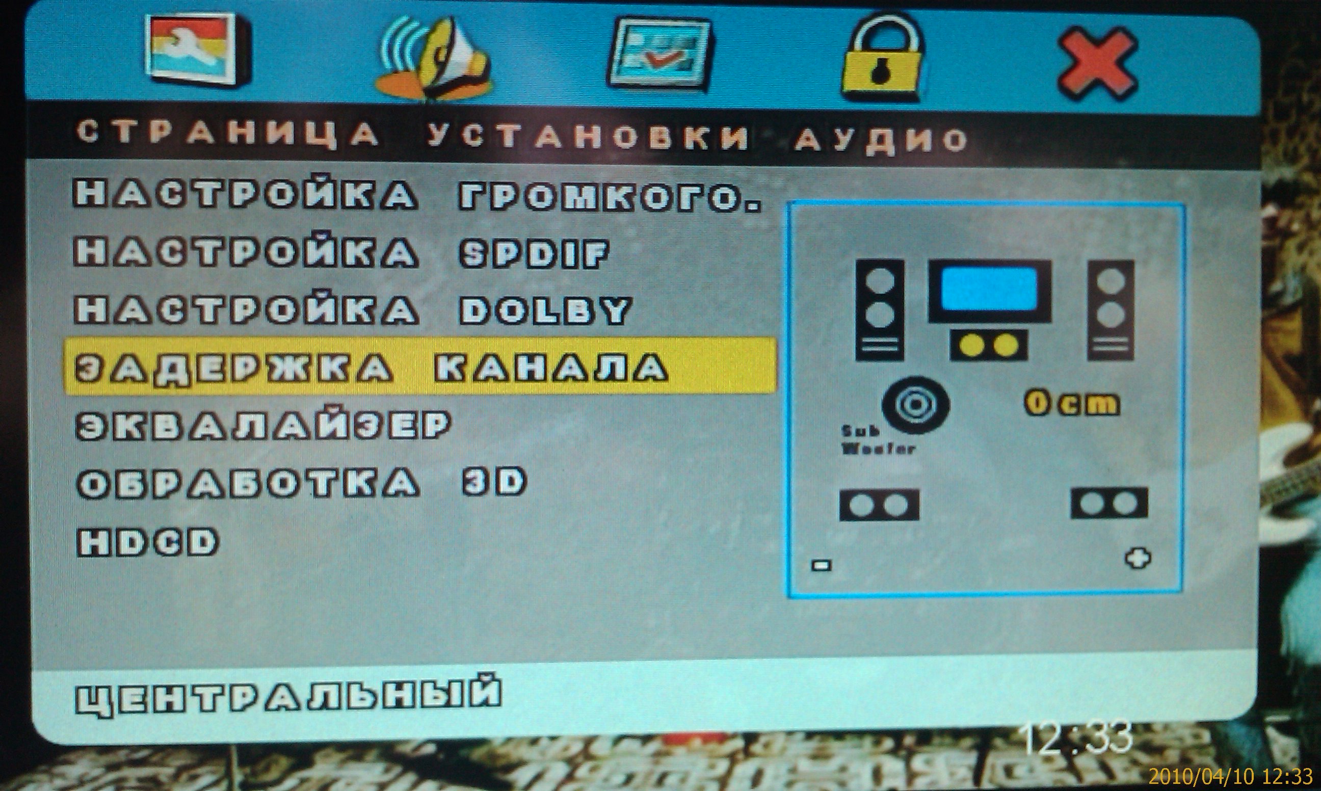

кто-нибудь настраивал задержки канала в звуковом меню?
выложите свои настройки,хочу попробовать

в режиме двд нажмите установки,далее входите в звуковое меню,задержка канала,и для каждого канала свои цифрыToxic писал(а):А что за настройка такая?

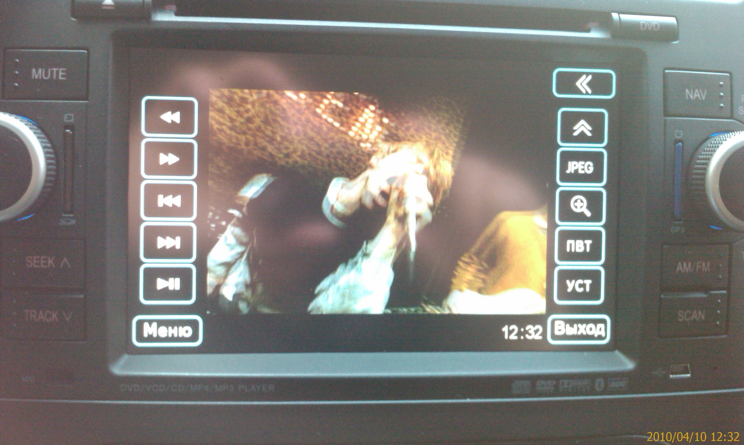

Меню режима AV, нажать на экране в любом месте и появится значек <<<<, нажав на него, получим цифровую клавиатуру, на ней набираем код 7253 и жмем ОК, возникает сервисное меню (все описано в мануале, он прав-да на английском у меня)
