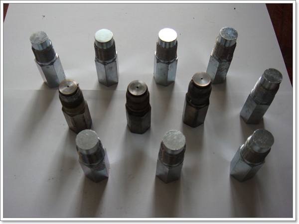

Что вы спорите как малые дети ::-D:Что , чего лучше разбираете уже по понятиям, а не по существу. Обычно когда к доктору идут, на что то жалуются. Когда спортсмены идут к модеру прошивок, пишут список что им и на сколько поменять Мотивом может быть отключение двигателя от большего количества воздуха на более продуктивной турбине, с окисью азота не хочет дружить лямда зонд, смесь не та...движок отсекает, не крутится до 10 000 тыщ. Пришёл человек и попросил снять лимит по оборотам, это я понимаю. Но так что бы просто просит чипаните меня и в итоге не знает что ему подправили, а это зависит от настроения модера. Может у модера было хорошее настроение и он бесплатно снял лимит по передуву. И теперь осталось только подмотать изоленты на патрубки чтобы их не разорвало http://www.pickupclub.ru/forum/showthre ... 63&page=21 (((ещё хочу добавить по чиповке следуюющее.на наваре есть шланг.он длинный и его надувает даже без чиповки.после неё он у меня начал раздуваться как шар.в общем посмотрите по элькам есть у вас шланги такого плана или нет.
я вышел из положения путём армирования хомутами.новые навары идут уже с такой же доработкой.в общем проследите за этим моментом.)))
Может ещё больше повезёт и снимут все лимиты вплоть до оборотов и дизель можно будет крутить как мотоцикл. Скажу что когда програмисты читают клиентскую ветку , улыбаются, а когда клиент попадает на специализированую ветку , мастеров своего дела, седеет. Когда читает как машину которая ругалась на новшевства в своей прошивке, кастрируют и она уже не боится ни перегрева , ни передува, пока железо не заклинет.

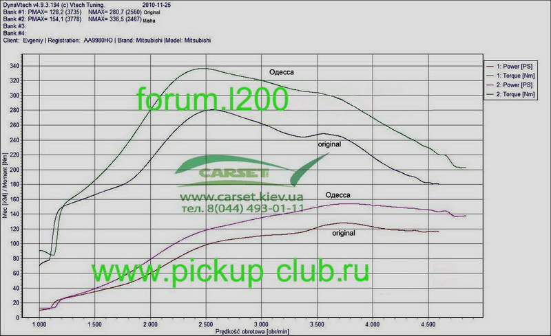

У меня есть график измерений с боксом . Измерения проводились в
Киеве, на машине с большими тяжёлыми колёсами, этим можно обьяснить
маленький начальный момент без применения бокса. Собственно бокс и устанавливался на неё для компенсации потери динамики на низах.
Без бокса 280.7Nm с боксом 336.5Nm , прирост 55,8Nm. По лошадям с 128,2 до 154,1лс при 3750 об.мин, прирост 25,9лс.
На разных машинах и на разных измерительных стендах результат не претендует на обьективность, предоставлен для ознакомления.
Чип-тюниг добавил 38,7Nm и 29,4лс.
Бокс-тюнинг добавил 55,8Nm и 25,9лс
Так что кому что нравится ::-D:

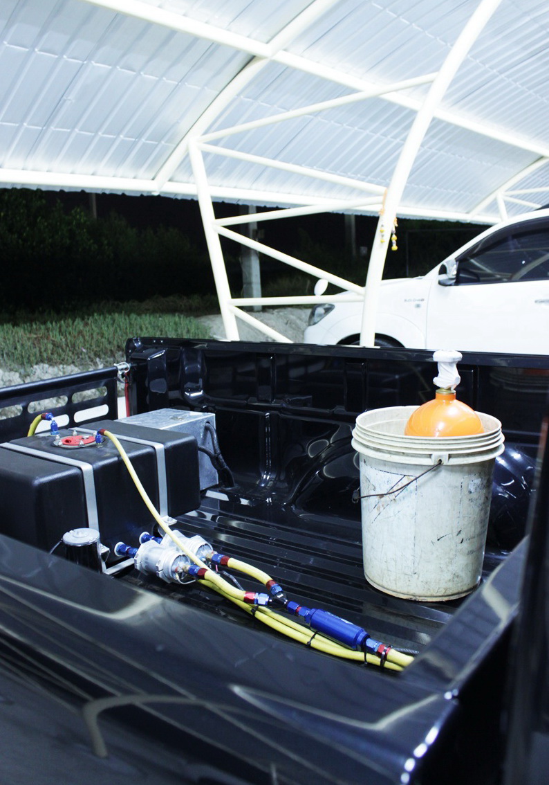

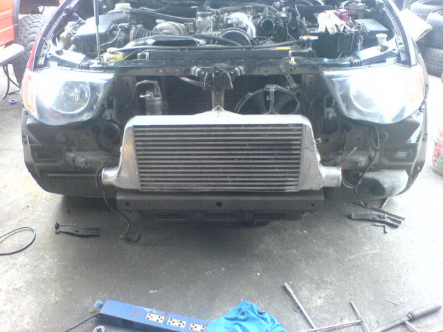

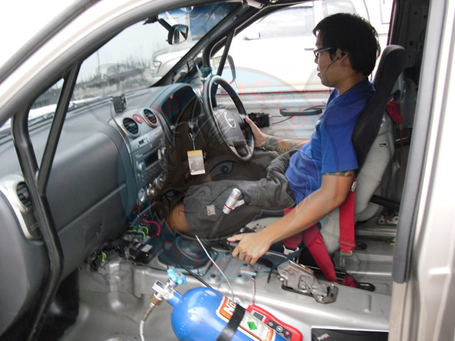

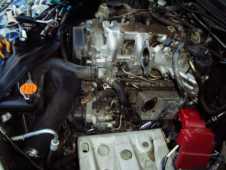

Сообщение FGC »

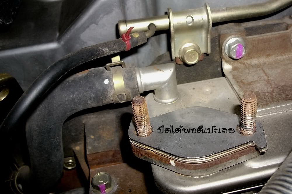

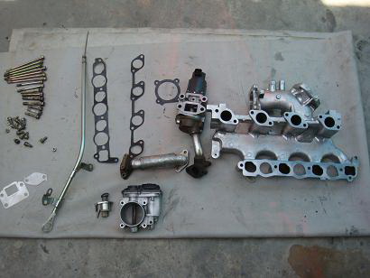

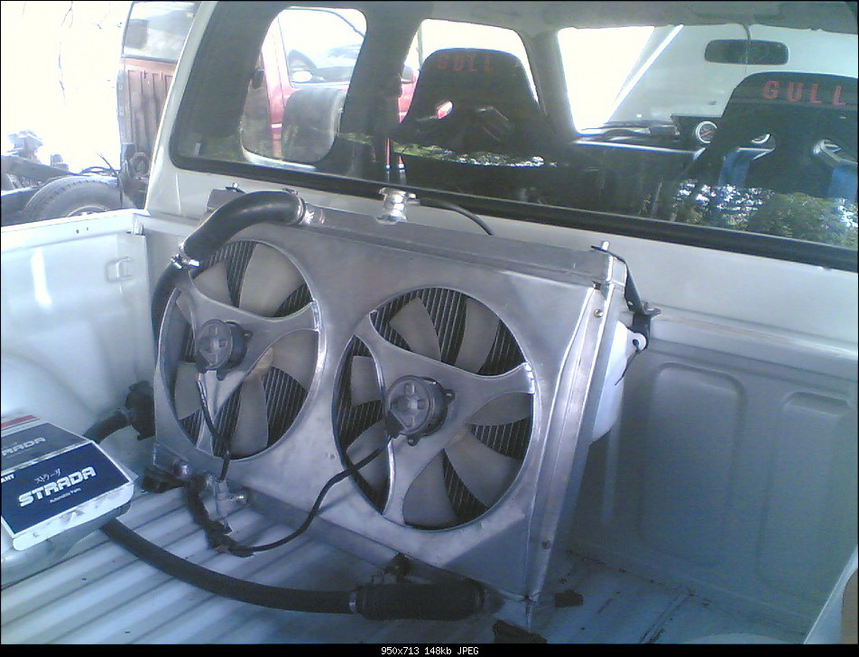

Страшные люди ,эти Тайцы ::-D: ЕГР они глушат, прямоток делают, удаляют дросельную заслонку,
переносят в кузов акаммулятор, ставят дополнительный радиатор охлаждения, увеличивают радиатор интеркулера, перепускной клапан в топливной рейке заменяют заглушкой. ::-D:
Я очень осторожно отношусь к всем их модернизациям, но егр скоро заглушу.

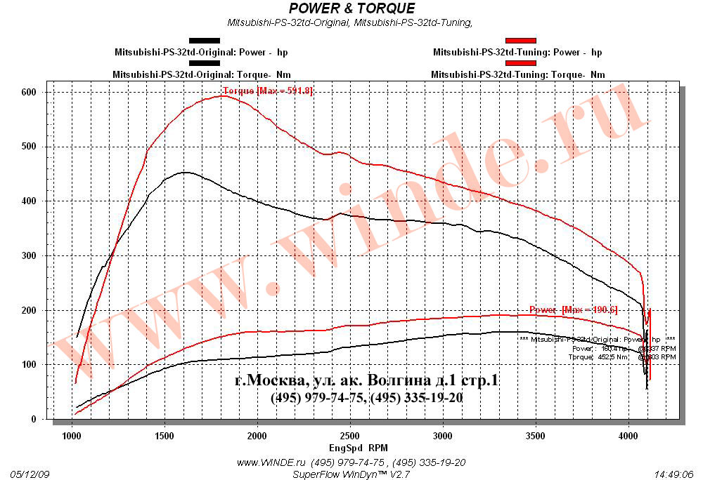

Сообщение DenisR »
FGC
уже ни раз поднимал тему про эту контору, может ты подскажешь, как вот этот график понимать????
получается на стоке они намерили 440 момента (по заводским данным на стоке 343) на 1600 об. мин. после чиповки аж 590 на 1800 об. мин. это глюк или не корректные измерения?

Сообщение sn1 »
DenisR писал(а):FGC
Это 3.2 тд на п4 там в стоке как раз 441Нм

Сообщение DenisR »
sn1 писал(а): Это 3.2 тд на п4 там в стоке как раз 441Нм
ага лежит в разделе по спортам и надпись на графике Mitsubishi-PS-32TD

Сообщение Napic »
FGC писал(а):Я очень осторожно отношусь к всем их модернизациям, но егр скоро заглушу.
Заглушка стальная? Что за надпись на ней? Классные фотки! Я тайцев полюбил, после того как в Бангкоке на тук-тук сел - непередаваемо! Специально искал дедка постарше, чтобы вез спокойно, какой я был наивный! У деда открылось второе дыхание, а у меня третье опустилось! ::-D: Да и не дед он оказался вообще! Покатались мы классно :*CRAZY*: я искал где саппарот и малаго купить в Бангкоке, но тогда, в первый раз, я этих слов не знал ::-D:
Почему решил глушить?

asjoker писал(а):http://www.winde.ru/index.php?page=chipData
Так эти ребята и бензинку нашу оказывается чипуют, никто еще не пробовал?
Boxer_ST делал, по цифрам один в один с этой конторой
http://www.pajero4x4.ru/bbs/phpBB2/view ... 9&start=30
