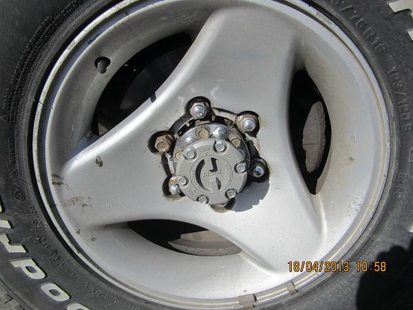

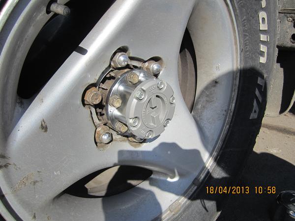

Небольшой отчётик по установке хабов на спорта.
По времени 20 минут с каждой стороны итого 40 минут.
Интеллектуальные и физические затраты практически равны нулю ::-D:
P.S. Кого интересуют хабы могу посодействовать.(Не реклама и не способ заработать :nezl6: )
Необходимый набор инструментов
Наличие помощников приветствуется
Штатный колпак естественно не налезает
Всё готово
Всё готово
Осталось прикрутить крышку хаба
Устанавливаем стопорное кольцо привода на место
Прикручиваем сам хаб
Крышка привода снята
Снимаем заглушку крышки, снимаем стопорное кольцо и регулировочные шайбы
Снимаем колпак колеса
Разобранный хаб
Разобранный хаб
Разбираем хаб в положении LOCK
Собственно хаб
Собственно хаб
Имеем вот такое колёсико
