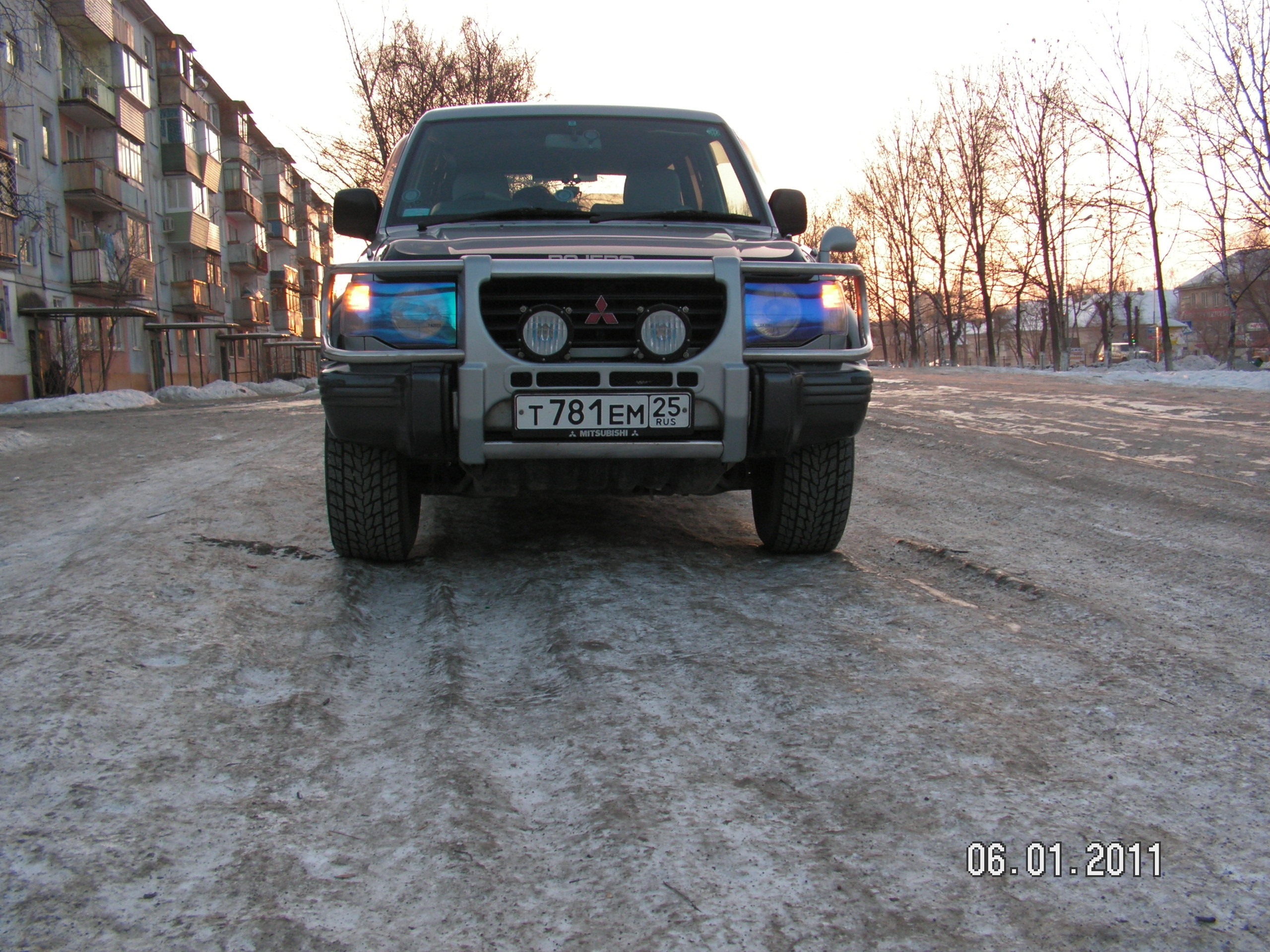

я уже все давно сделал. машина грязная была и сфотографировать было некогда. в танковые фары поставил отражатели дальнего от ваз 2106 с лампой H1. все загерметизировал. позавчера автомойка показала, что все герметично. пока думаю над ксеноном и немного крепеж на кенгурятнике подправить. там планка хиленькая и фары немного потрясывает от вибрации. а так хорошо получилось. еще лежит ксенон(китайский), ждет своей очереди установки. но там пока проблема: чтобы вывести провода из фары(поскольку они короткие) надо поставить гермоввод, а значит растачивать корпус фары, чего я пока не хочу или буду искать ксенон 5-го поколения. хотя и так пока хорошо.
