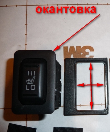

Кнопки имеют выступающую окантовку.
Обычно кнопки врезаются так - выпиливают посадочное место со стандартными размерами и вставляют кнопку.
Окантовка прикрывает места выпиливания, ничего клеить не надо.
Выглядит как оригинал.
