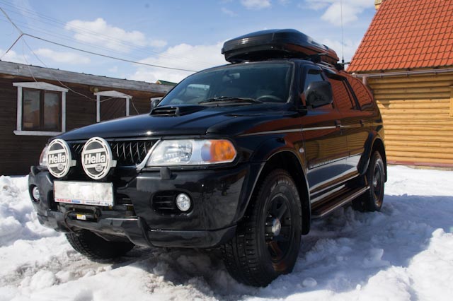

1. Лебедь в шатаный бампер. Саша (МЭЗ) - большое тебе человеческое спасибо. Выручает, вспоминаю хорошими словами. За год ничего не отвалилось / не повело + плошадка под лебедь служит местом крепления доп света.

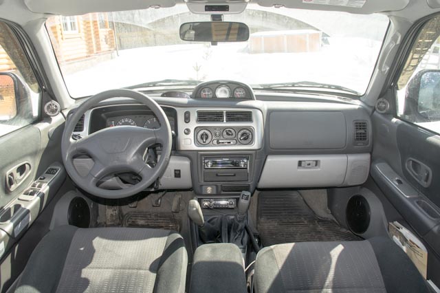

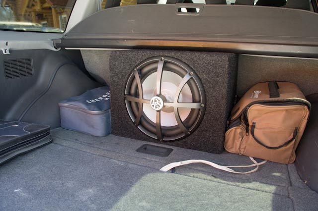

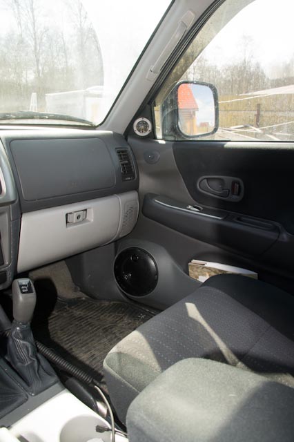

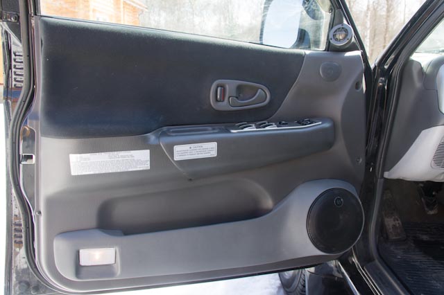

3. Музыка. Вот тут по подробнее. С завода в дизеле колонки и ничего. И места этих колонок тоже ни о чем. Чего то менял и пришел к Пионеру 88-2, на фронт в поканалку от головы DLS R6A LE через гибридный хеликс и саб DLS Nordica 12 на AB усе.
Все это играло неплохо, да. Но, нашелся хороший человек который сделал подиумы под пищалки и миды + саб оформил в ЗЯ на 32л (аккурат под шторку влез) + обтянул все по человечески.
Вобщем, все на фото и теперь оно действительно заиграло как мне нужно.

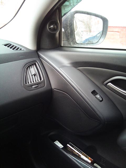

ЗЗЫ: делали небольшой апгрейд штатки на Хюндае ix35: зашумили двери, выташили ВЧ morel на подиумы, а в штатные места миды от DLS K6 + активный саб. И при скромном бюджете приятно удивились результату
