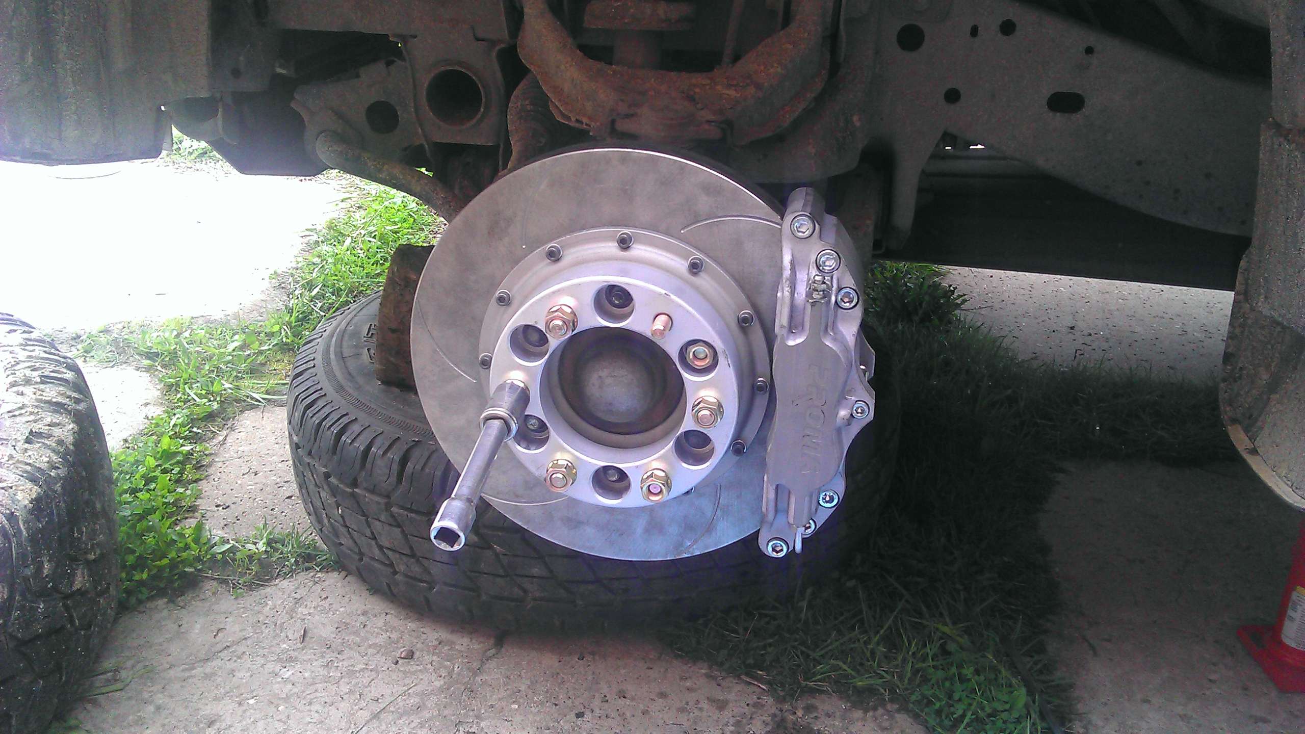

Разницу заказанного диска и стокового диска видно сразу.
Колодки взял Брембо (DS2500)....пока притирка 250 км, скрипов нет.
После установки тормоза реально появились.
Пока сильно не напрягал пусть притруться. Но разница со стоковыми сильно заметна.
Спасибо ребятам из Proma.

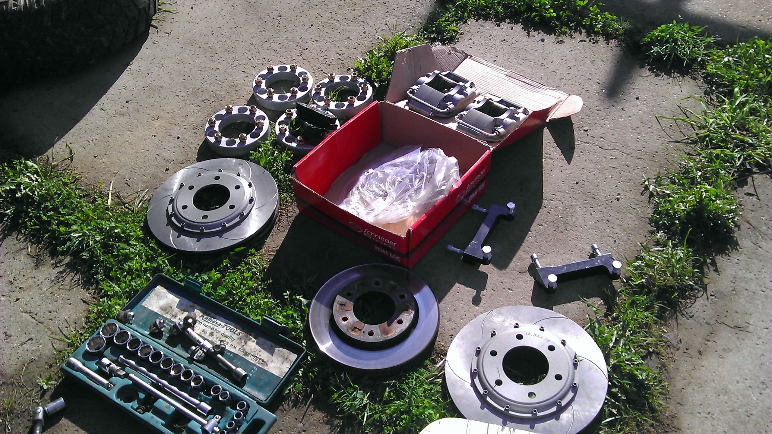

вот такой комплект я получил спустя примерно 3 недели ожиданий . 2-торм диска, 2-суппорта 4-х поршневых,2 крепления для суппортов. Проставки и колодки  я купил отдельно.

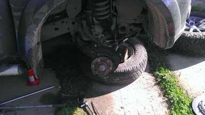

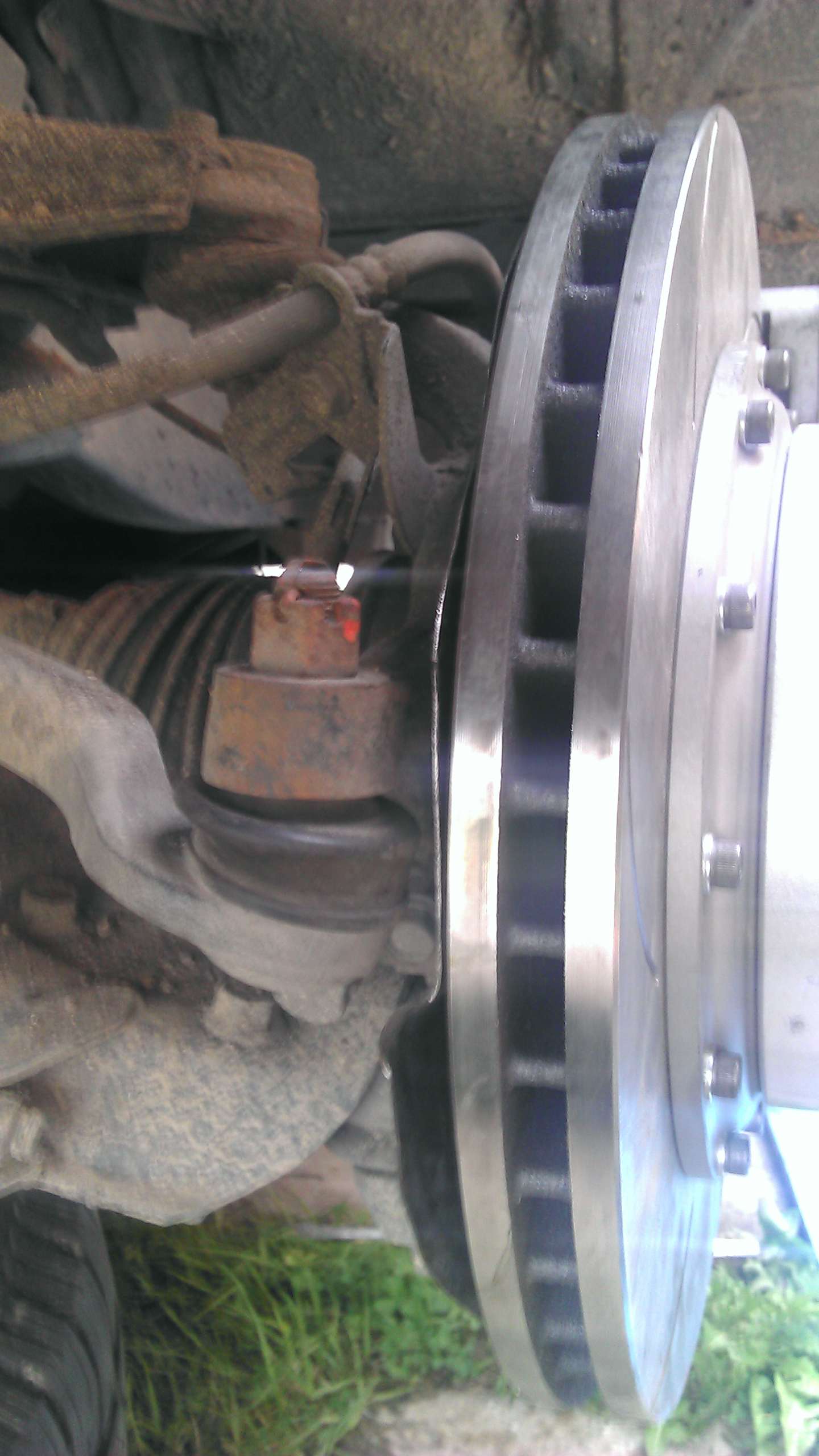

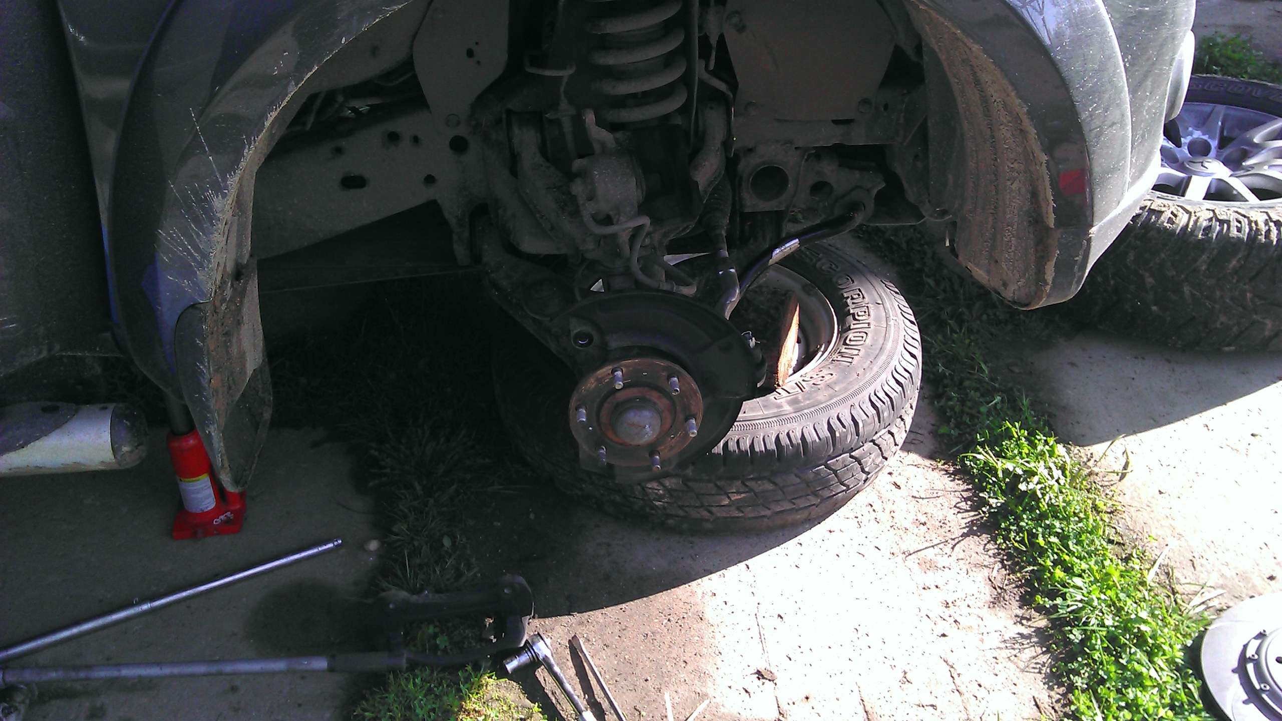

Сняв стоковый суппорт стало понятно что защитный кожух придется подрезать. Ребята из Прома меня об этом сразу предупредили.
Тормозной диск встал как надо. И защита не цепляет.

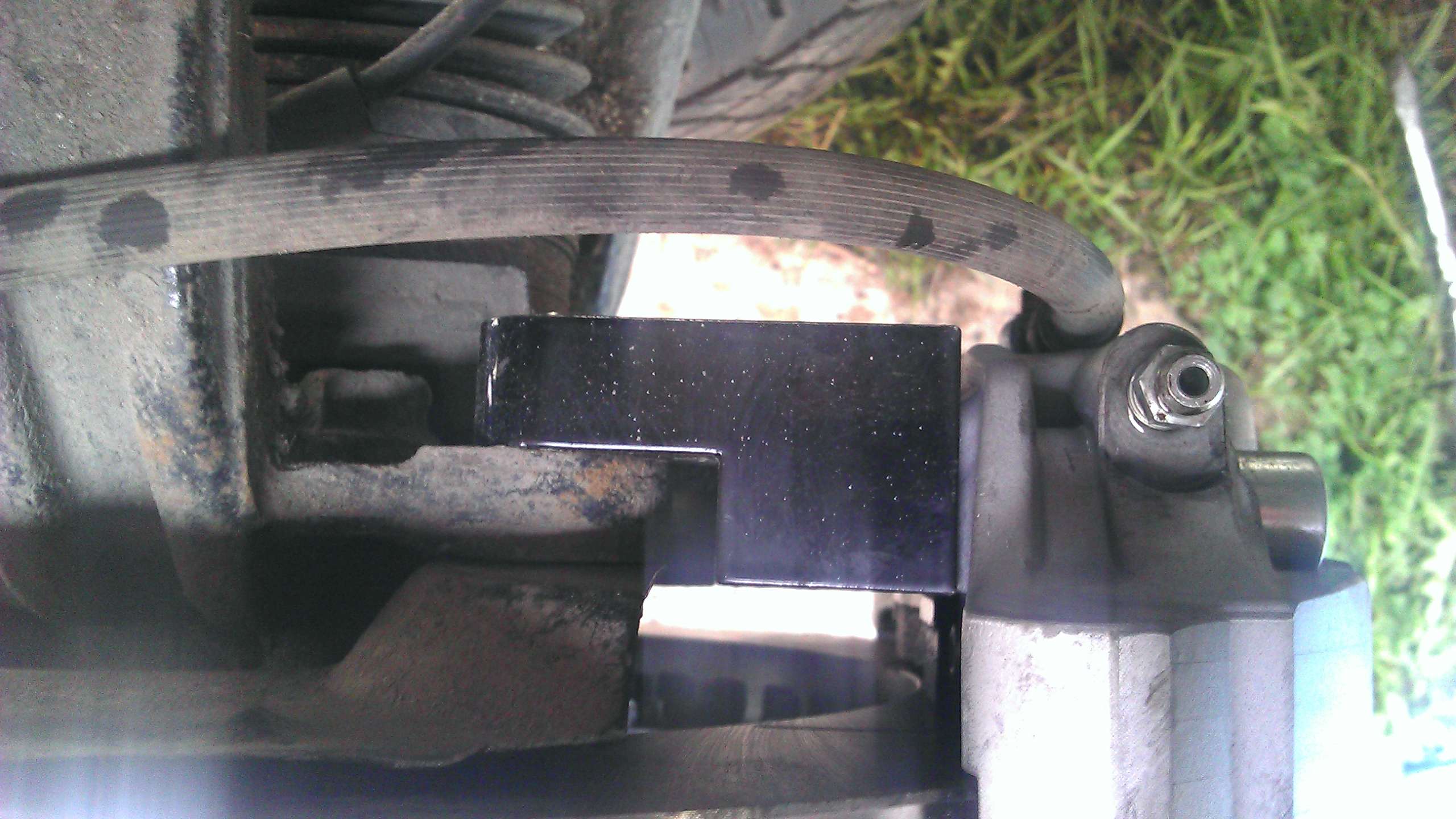

Так выглядит крепление суппорта к ступице вид сверху. Так же меня сразу предупредили, что для моих стандартных 17" дисков эти тормоза велики и будут цеплять. Так и получилось, в последствии я купил проставки и с ними все встало как надо.

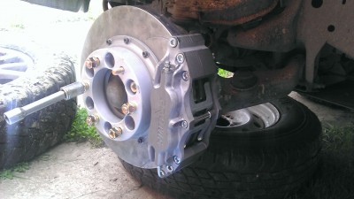

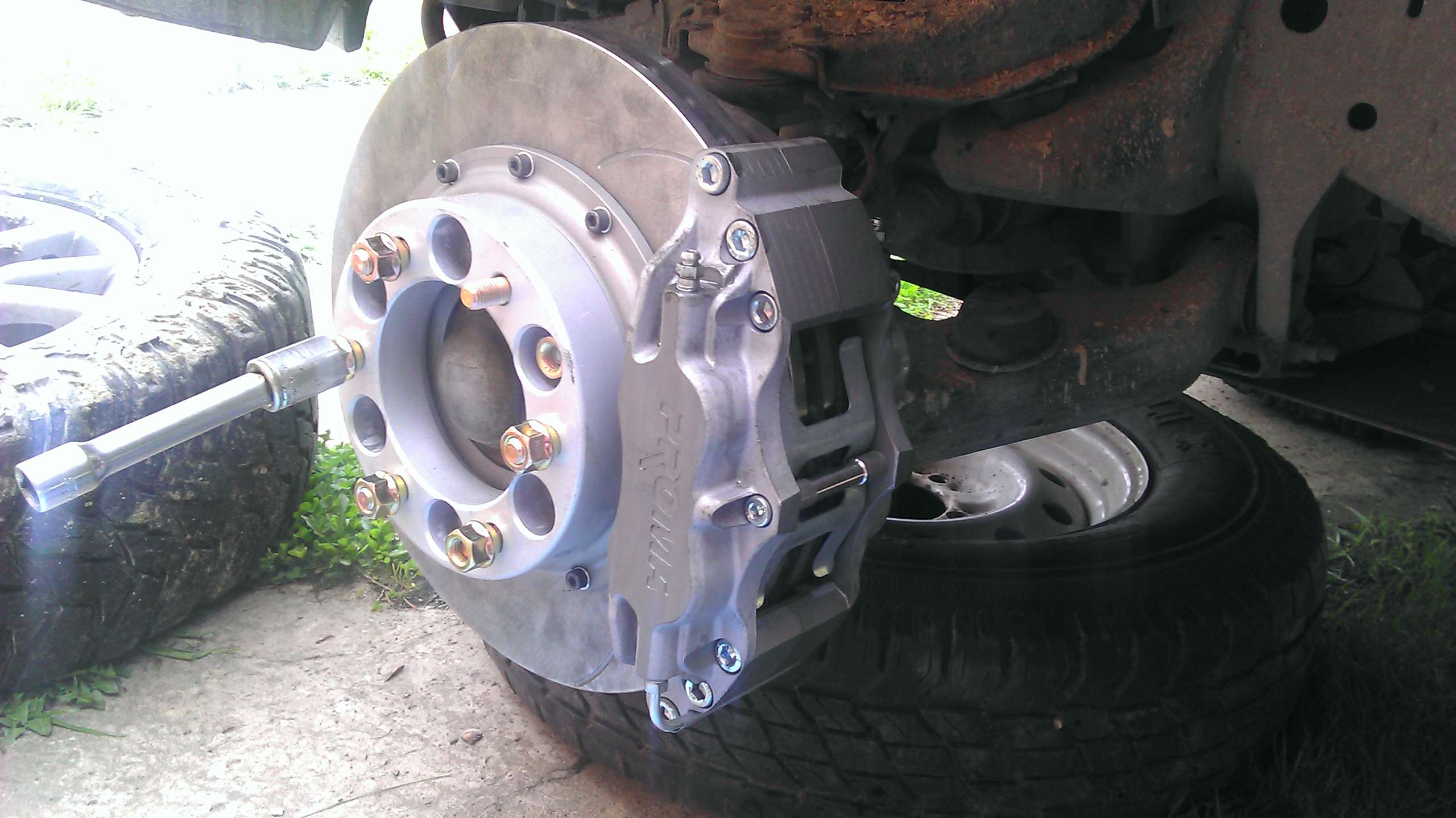

Так выглядит установленный комплект , плюс проставка колеса.
Весь комплект встал как надо, без перекосов. И не надо было ничего подпиливать и подтачивать.
