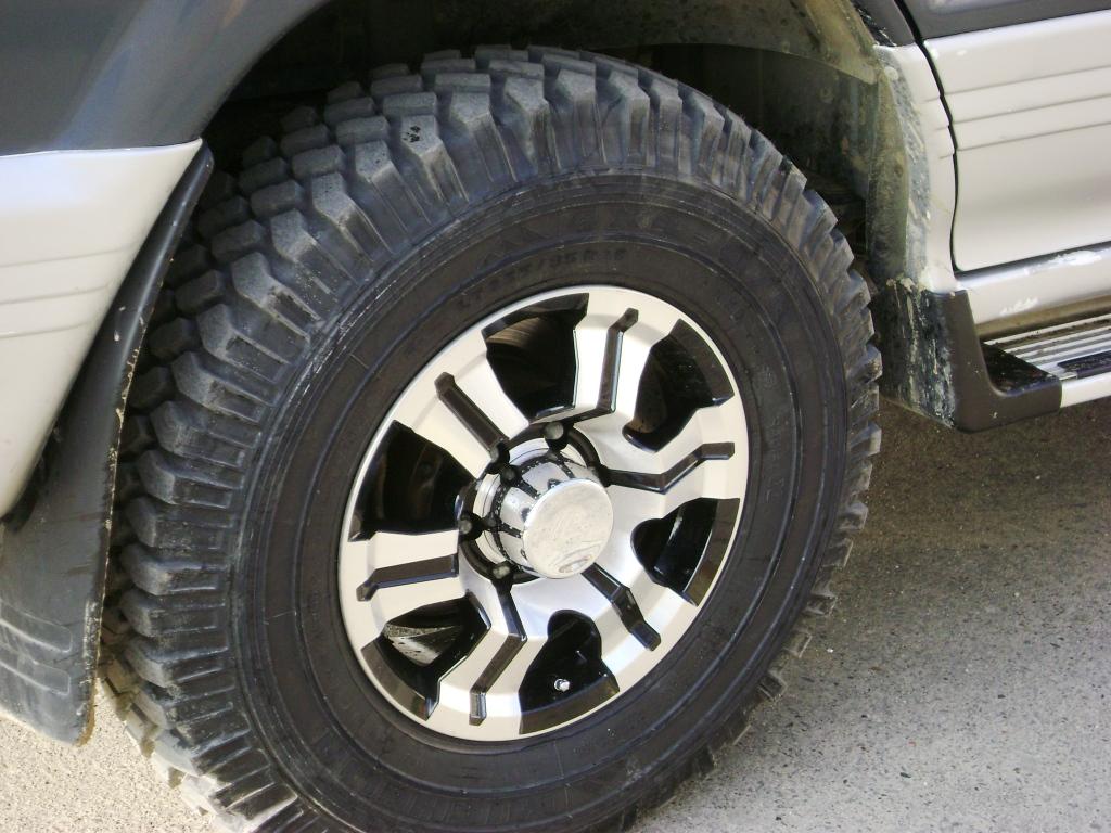

Подскажите пожалста. На лето хочу диски на 17 на П2,какой диаметр ЦО и какой вылет брать,чтоб не цепляло и смотрелось не ущербно?
Чтоб выглядело как на фото! И где такие же диски замутить,а то все катологи перерыл и не нашел.Соответственно какой нужен размер резины чтоб выглядело как на фото?
