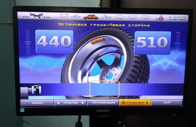

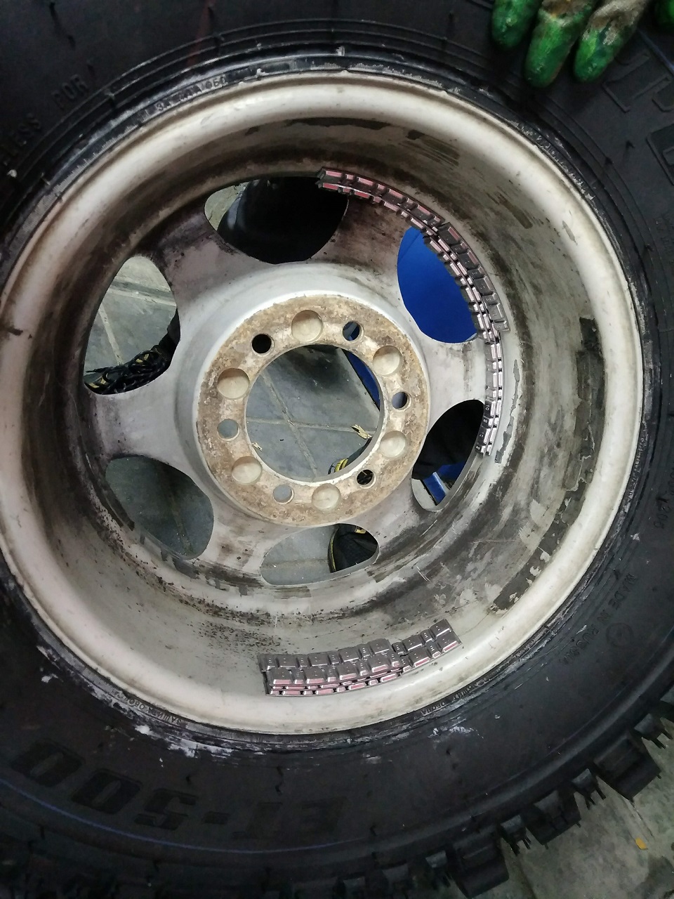

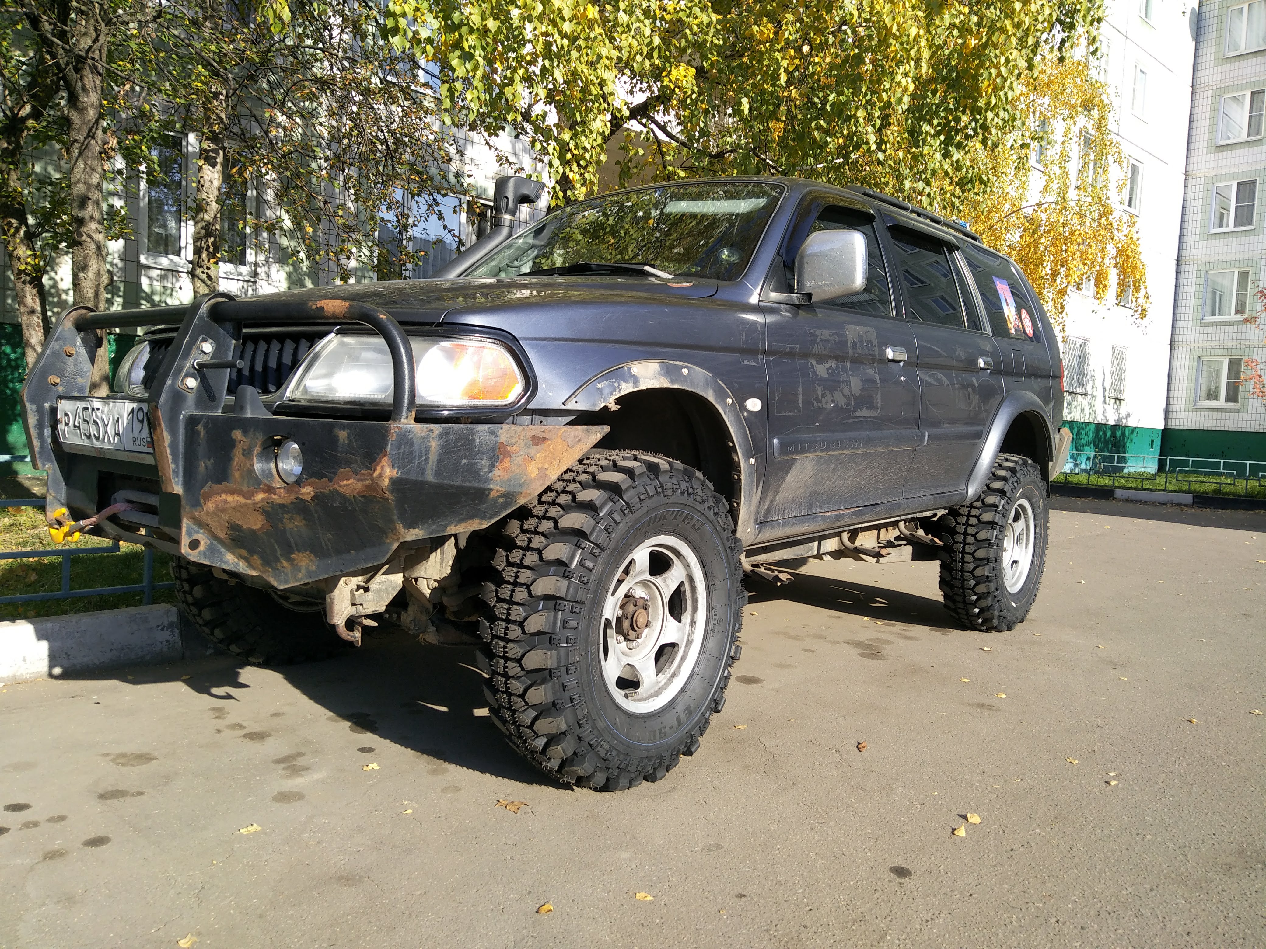

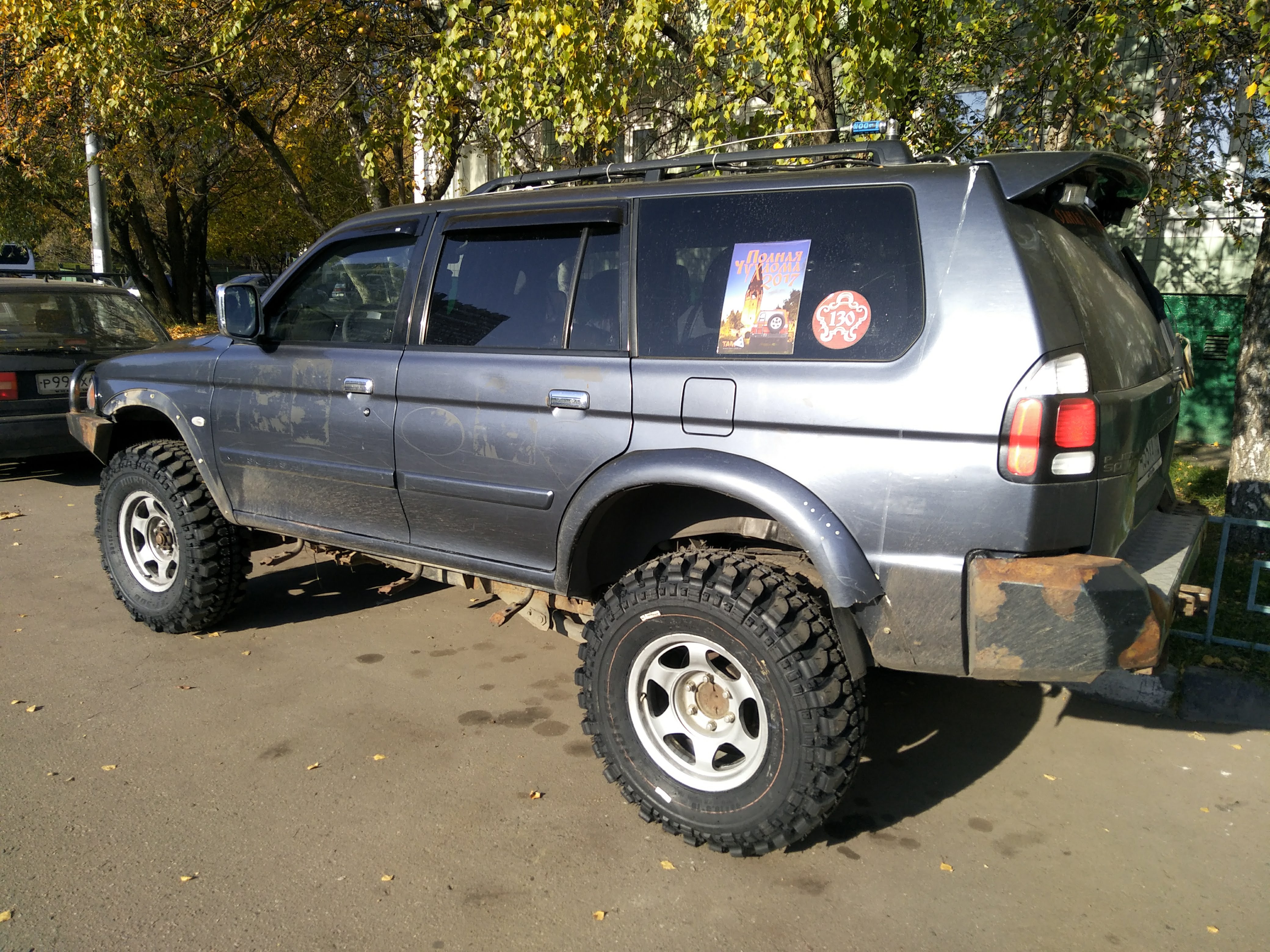

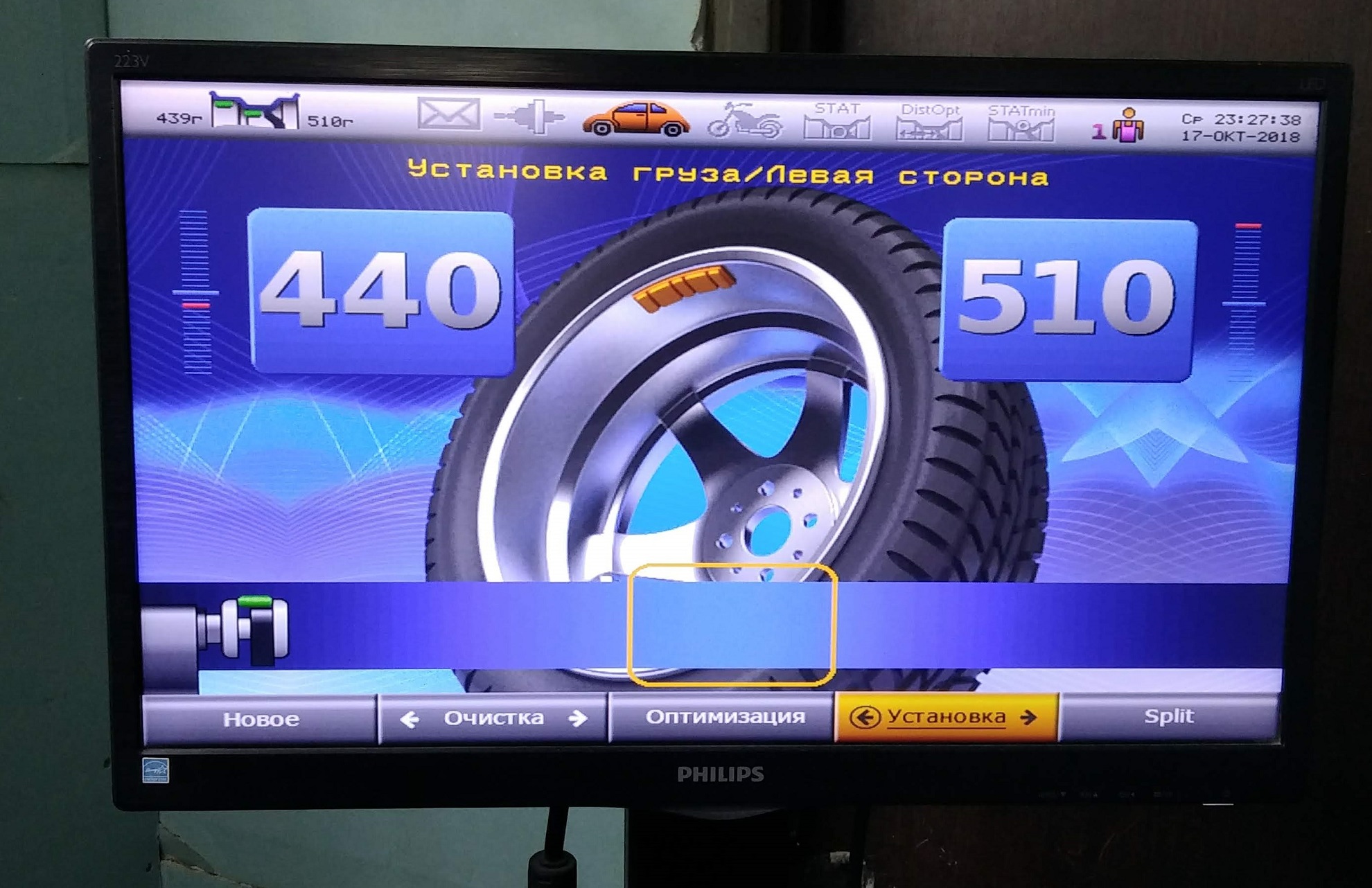

Дабы не захламлять профильные темы и собрать в кучу инфу, буду сюда писать об опыте владения.
Давно хотел собственную экстремальную резину, но платить 60КРуб за комплект брендовых покрышек, чтобы использовать ее несколько дней в году, казалось неразумным, а вот 30 (а, точнее 31) - другое дело. Ну и поддержать отечественного производителя вроде как сам бог велел.
Итак, 17.10.2018 г. по цене ~7600/шт были приобретены 4 шины NORTEC-ET-500 в размере 33х10,5R16 или, что тоже самое (по крайней мере по версии NORTEC) 265х85R16. Покупал в фирменном магазине АШК (алтайский шинный комбинат) https://poshk.ru/, забирал самовывозом со склада на Ярославке.
На стадии монтажа выяснилось, что у одного колеса дисбаланс около 1кг! У остальных в пределах 500г. Все шины немного овальные, на станке видно.
После установки на машину оказалось, что ездить на них категорически невозможно. На скорости 30-50км/ч кишки, мозги и вещи в багажнике просятся выпрыгнуть со своих мест. Повторный шиномонтаж в другом месте ничего не изменил, кроме содержимого моего кошелька. Ради интереса даже отбалансировали колесо "почти в 0", выглядит зачетно (фото прилагается), но не помогло.
В выходные путем частичной замены колес на зимние выяснил, что основные колебания (заколёбывания) как раз от того колеса, что с дисбалансом 1кг.
Сегодня (22.10) поехал менять. Новое колесо оказалось тоже с дисбалансом 1кг!! Пошел менять еще раз. Местные кладовщики, привыкшие отгружать газелям и фурами колеса для тракторов, в гробу видали ои проблемы с дисбалансом, но в конечном итоге выдали еще одно колесо. На этот раз баланс оказался 300г и все норм отбалансировалось.
Сейчас особого дискомфорта нет: немного покачивает, немного бьет руль, гудят как любые дугие ET. В общем, ездить можно.
Впереди "Полная Чухлома", на которой надеюсь понять, что все мои страдания не зря.
Ну и немного фоток.
