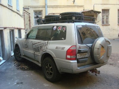

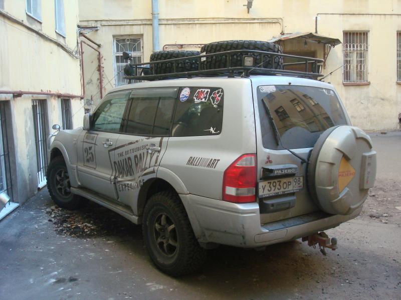

285/75/16 - Без лифта надо Шаманить все же. Или Все всплывет после первой хорошей грязи. Забравшись в говны не поленитесь на начальном этапе заглянуть в межколесно арочное пространство, там явно будет что подогнуть или выдрать с корнем. Без лифта Все Же не Айс, а вот с ним и с силовиком ввапще АЙССССС
Зацените
MMC Pajero 3 V=3,2 Did, ПРУЛЬ в сЕребре. лифт подвески Touch Dog. BFG 285/75/16. БамперочеГ ARB - Лебеда 9000.ФаркоППф. Шнорк SAFARI в цвет кузова. Экспедиционник и ЛЮСТРА. BFGoodrich АТ и МТКМ2 на заказ по СлАдКоМу ценнечГу(пишите в личку).
