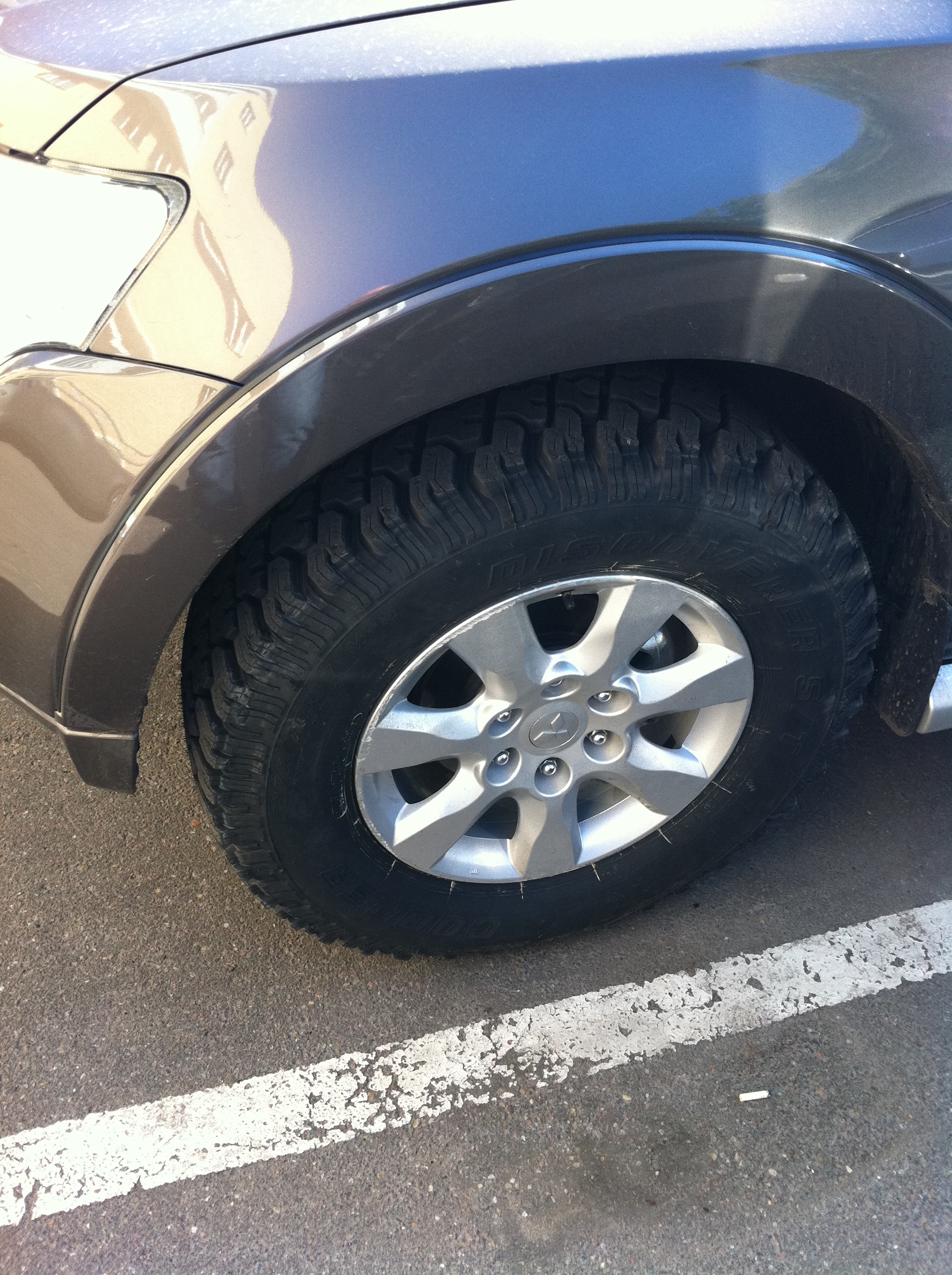

Передние колёса при повороте задевают за брызговики впереди.
Вот так.
Разница в диаметре со штатной 265 65R17 + 27мм.
Машина-то стандартная, не лифтованная, новая.
Кто тут писал, что такой размер встаёт нормально?

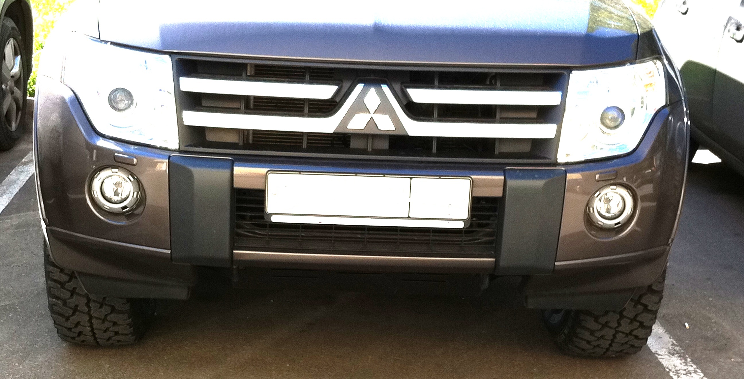

Да вроде пишут, что убирают эти брызговики "реснички" спереди.

Арки не трёт. Но подгибать что-то впереди на новой машине не очень хочется. Если убрать брызговики, около сантиметра остаётся расстояние на ровно стоящей машине.

"Реснички" действительно пришлось снять. Работы на 5 минут, подгибать ничего не нужно,
внешний вид не портится.

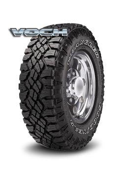

Повторяю. На новом П4 этот размер без снятия брызговика не вставал. Без брызговика зазор при повороте колеса не больше 1 сантиметра до железки, на которой был брызговик.
Резина была как на снимке.
