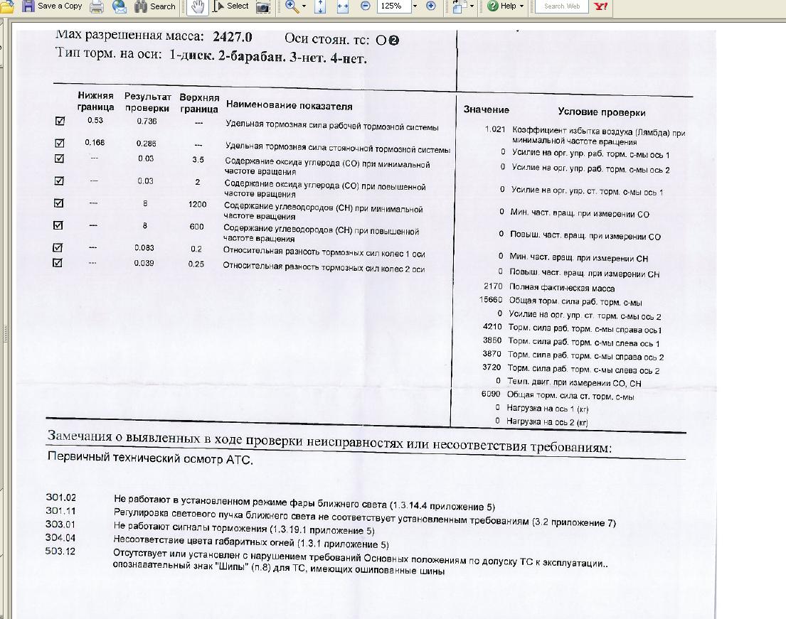

не прошел ТО-американец
Сообщение kyzya11 »
вот таки дела :)
или светотехнику менять или платить :]:-O: еще не знаю сколько и кому :lol:
а все остальное у машины в подписи укладывается необходимые рамки, зачет, специально не готовили к осмотру

Передние фары на паджеро спорт Экзист выдает 10800р за каждую или можно найти китай-неоригинал примерно от 4500-6300р за каждую. Плюс еще работа по замене разъемов под лампы. ТО 4р без осмотра авто было. Считайте сами.

Dimmm писал(а):3,5-4 :)
поставил бы Линзы от Фокса. "это и охота и зверей убивать не надо" (с)
ну получилось в полтора раза меньше
с линзами была первая идея
общался я с инспектором знакомым по этому поводу
кузька (10:34:36 18/03/2011)
Лех, а с колхозом в фарах (вставка билинз без резки) развернут на ПИКе? или допустимо?
***** (10:36:41 18/03/2011)
гост требует
наличие омывателя
и автокорректора (в какойто редакции убрали щас вроде вернул точно не знаю не вникал не моя спицифика я по регистрации)
но тут можно пришить изменение конструкции ))) а это опять гемор
по большому счету надо ставить еврофары

Всем привет,хочу внести свои пять копеек по поводу цвета передних габаритных огней.Слушал радио Сити фм ,выступал начальник подмосковного ГБДД .Разговор был о прохождении америкосами ТО,начальник сказал что если авто прошло таможню,значит авто соответствует тех требованиям российской федерации.Тоще самое было сказано и о доп стопсигнале.Конструкцией не предусмотренно,а влазить в изменение конструкции ЗАПРЕЩЕНО.
