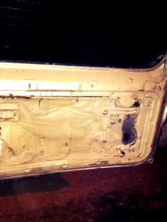

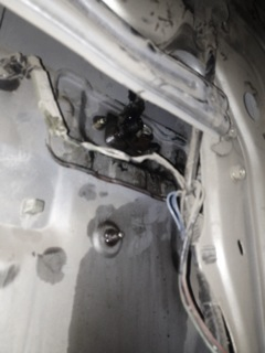

В первой фотке паразит портит все настроение Паджеро/Монтероводов. . Вчера выехал резво со двора и дверь неожиданно открылась на всю улицу. Чуть машину не снес. После такого сразу понял что надо делать и больше никак. Вечером разобрал, в принципе ничего сложного. Брызнул на эту лягушку которая на фото карбклинером, сразу ожила и потом маслом смазал и все заполировал отличным солидолом. Думаю на лет 10 хватит)))

Я у себя разбирал дверь, чтоб исправить этот баг. А у товарищу уже НЕТ. Достаточно взять смазку универсальную (антиржавчина) и набрызгать в отверстие под ручкой, куда тяга входит от неё. Всё, люфт ликвидируется и механизм работает в штатном режиме.
Забыл, Кончик трубочки надо загнуть

Знал бы так и сделал бы!HiTEX писал(а):Я у себя разбирал дверь, чтоб исправить этот баг. А у товарищу уже НЕТ. Достаточно взять смазку универсальную (антиржавчина) и набрызгать в отверстие под ручкой, куда тяга входит от неё. Всё, люфт ликвидируется и механизм работает в штатном режиме.
