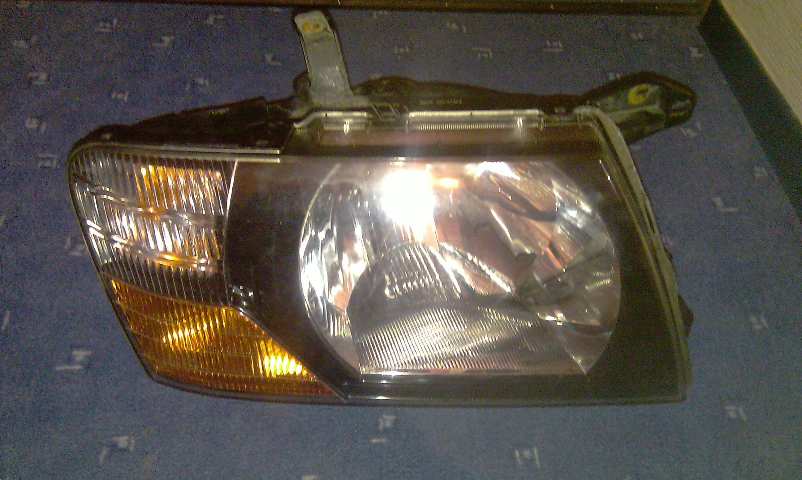

Друзья кто снимал стекло в передней оптике? Подскажите как его снять?
Заранее спасибо!

Феном греть, или в духовку на минут десять. Дальше чем-нибудь прямым и острым. Типа ножа)

В духовке эффективнее

DenVer писал(а):В духовке эффективнее
В духовке не поплывет пластик?

Ну не надо до золотистой корочки! ::-D: Погреть просто...

Зайди на Youtube и введи в поиск нечто, типа "линзование фар" - там найдёшь подробное видео, как снять стекло с фары при помощи духовки. Даже практические советы дают - какую температуру выставить и на сколько оставить греться.

::-D: в духовку не лезет.

clickhere писал(а): ::-D: в духовку не лезет.
В ДУХОВКУ а не микроволновку!

Вот кстати прикольная идея с коробкой, дыркой в ней и феном.... равномерно нагреется. Не хуже духовки будет

В выходные устанавливал билинзы,в духовку фара не влезла,а вот в коробочку в самый раз,за 5 минут нагрева,стекло отделилась за 3 секунды(от жены получил по полной,фен подплавил)так что фен должен всеже быть строительным!
