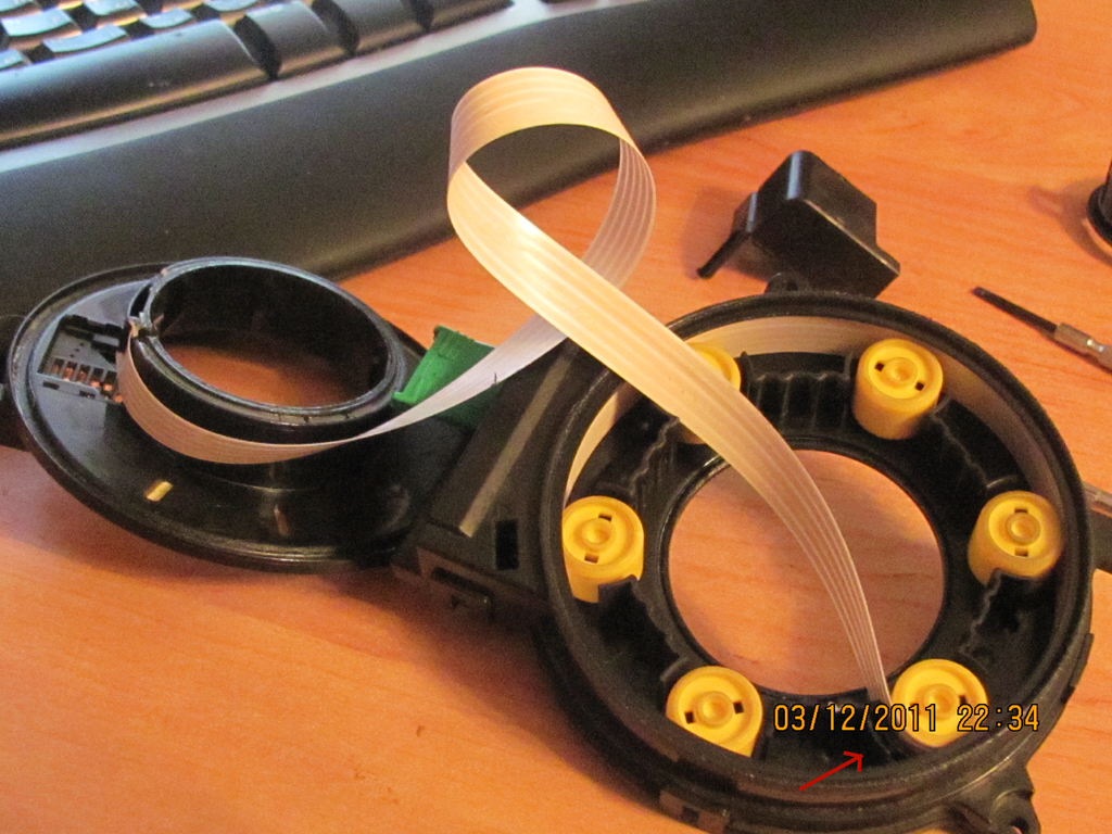

Первым делом, необходимо снять крышку с выступающей части. Для этого нужно поочередно засунуть отвертку в отверстия, указанные стрелками (фото 1).

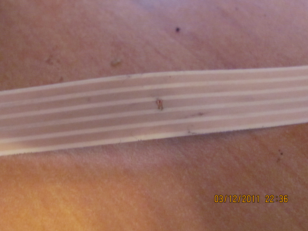

Отжав 3 защелки на внутреннем кольце, защелки по периметру внешнего кольца, разделил узел на 3 части. Гибкий 5-жильный шлейф, который почему-то везде упоминается, как "часовая пружина", теперь можно осмотреть. У меня повреждение было на третьей средней дорожке (фото 2). Хотя, все выглядело, лишь как ободранная изоляция, дорожка "не звонилась".

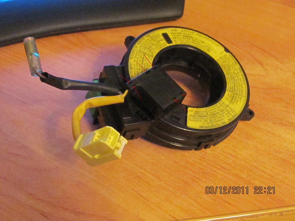

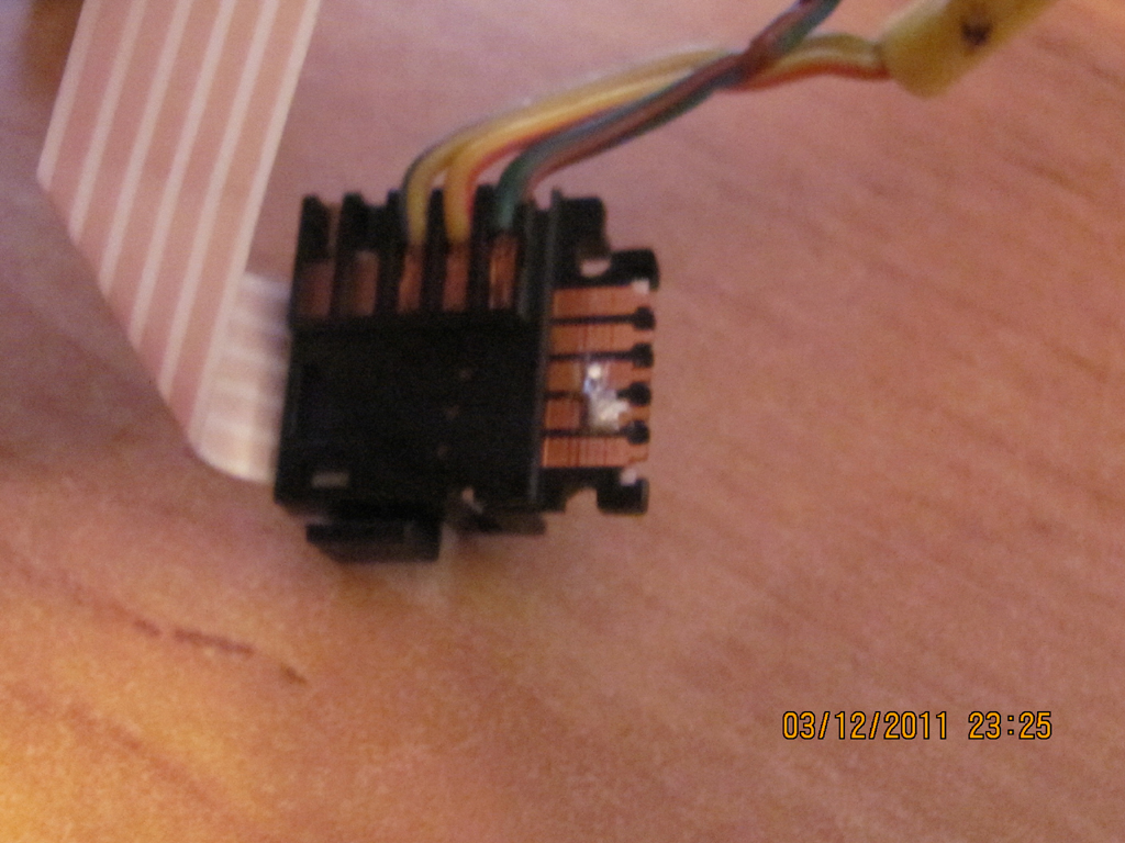

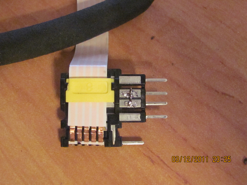

Для удобства, полностью извлек шлейф (фото 3). На нем есть две свободные дорожки, видимо, предназначенные для кнопок "круиз-контроля". У меня его нет, поэтому решил использовать одну из дорожек для ремонта. Отпаивать шлейф от разъемов, мне показалось лишним, т.к. он "нежный", реально спалить 25-ватным паяльником, который у меня был. Решил просто напаять перемычки на разъемах. Получилось так (фото 4 и 5). Измерил сопротивление - 1 Ом, как положено.

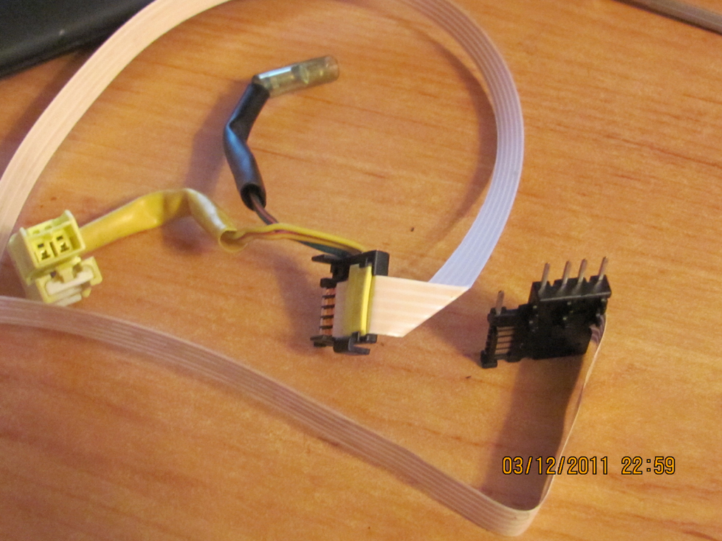

Обратная сборка ничем не осложнилась. Главное, правильно проложить шлейф возле нужного ролика. Определить его просто - рядом направляющая оригинальной формы (фото 6).
