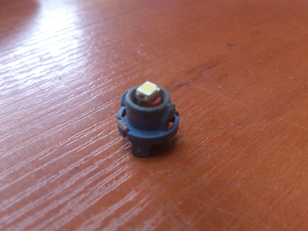

я себе поставил такие,цены на них от 15 р. до 50 р.(Светодиодная лампа Т5 1 Led)

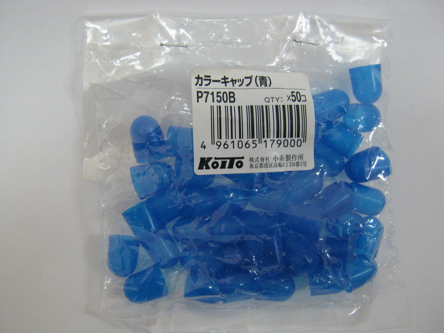

Вдруг кому пригодится...
http://www.autodoc.ru/Web/part/koito/5338/art/P7150B

Для чего синий колпачек? Для безопасного секса с лампочкой?
- hc2hunter
- Сообщения: 7285

Re: лампочка полного привода на приборке
Вообще-то в наших машинах (если кто не в курсе) полно лампочек в голубеньких "презервативах".
Отчасти неплохое решение, т.к. у лампочки более теплый и равномерный свет. А голубая резинка делает его ближе к белому.
Да и светодиодов раньше не было в таком разнообразии...
