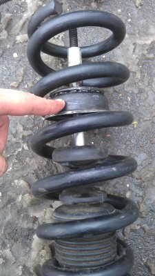

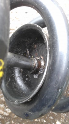

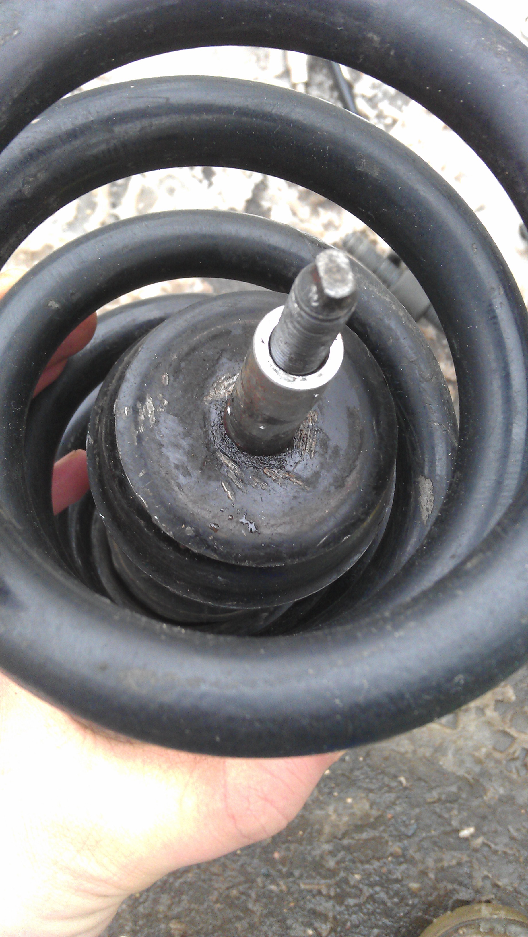

не могу вытащить пружину с переднего амортизатора. Мешает какая-то крышка стучал и грел, не вылазит и все. А низ пружины упирается в нее и не выходит. Не знаю что делать.

Сообщение hc2hunter »
ничего не понял...
а что пружину нельзя "выкрутить" вокруг этой чашки, обязательно дергать?
да и сама чашка вроде обязана сниматься.

alex2x2 писал(а):не могу вытащить пружину с переднего амортизатора. Мешает какая-то крышка стучал и грел,...
:*WRITE*: Болгарским ключём ШТОК аморта пильнуть = 5-ять минут визга... :*PARDON*:

Пружина не выкручивается, болгарской только аморт портить.

пришлось новые амортизаторы купить, а старый распилить.

сегодня менял передние на koni. столкнулся с такой же проблемой. портить амортизаторы не хотел, и грел втулку и стучал. в итоге тоже распилил. только пришлось экстренно искать магазин с имеющимися втулками. какие же жесткие родные амортизаторы.
