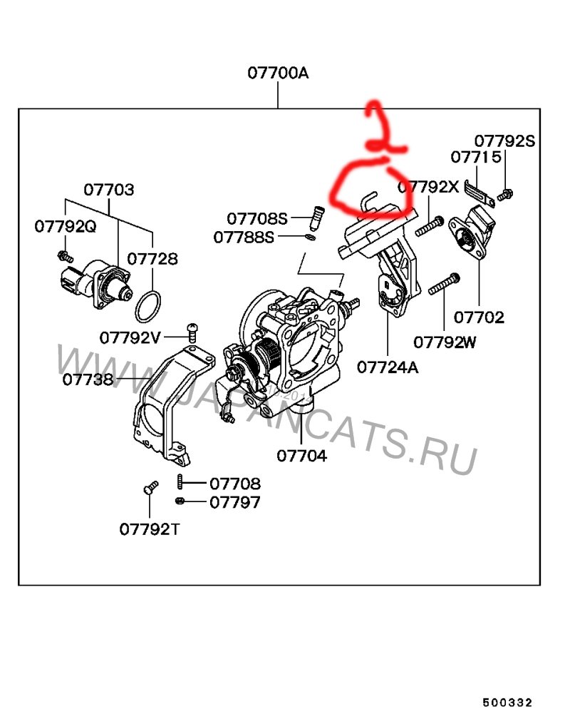

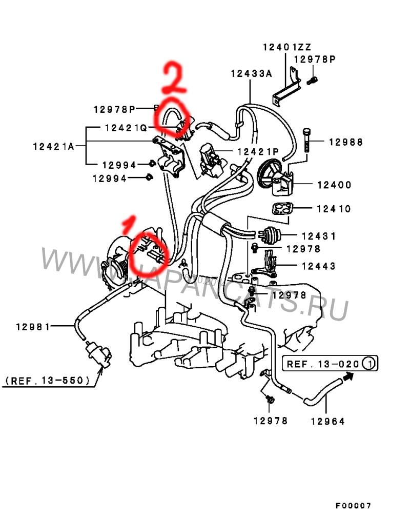

смотрю щас на схему и кажись у меня один из шланчиков не туда подключен, щас нарисую какой и куда... (может конечно и показалось, темно было я с фонариком тусил у машины).
так вот кажись шланчик от дроссельной идет не к клапану 12421Q а к байдовине на втором рисунке под номером 07724А - что это за штуковина и зачем нужна и вообще как работает? я когда дроссельную снимал был удивлен увидев эту штуку, не на одной из моих прошлых авто такой фигни небыло)).
МОЖЕТ конечно я и ошибаюсь, завтра при свете точно посмотрю...
ну вот и всё... у кого какие мысли?

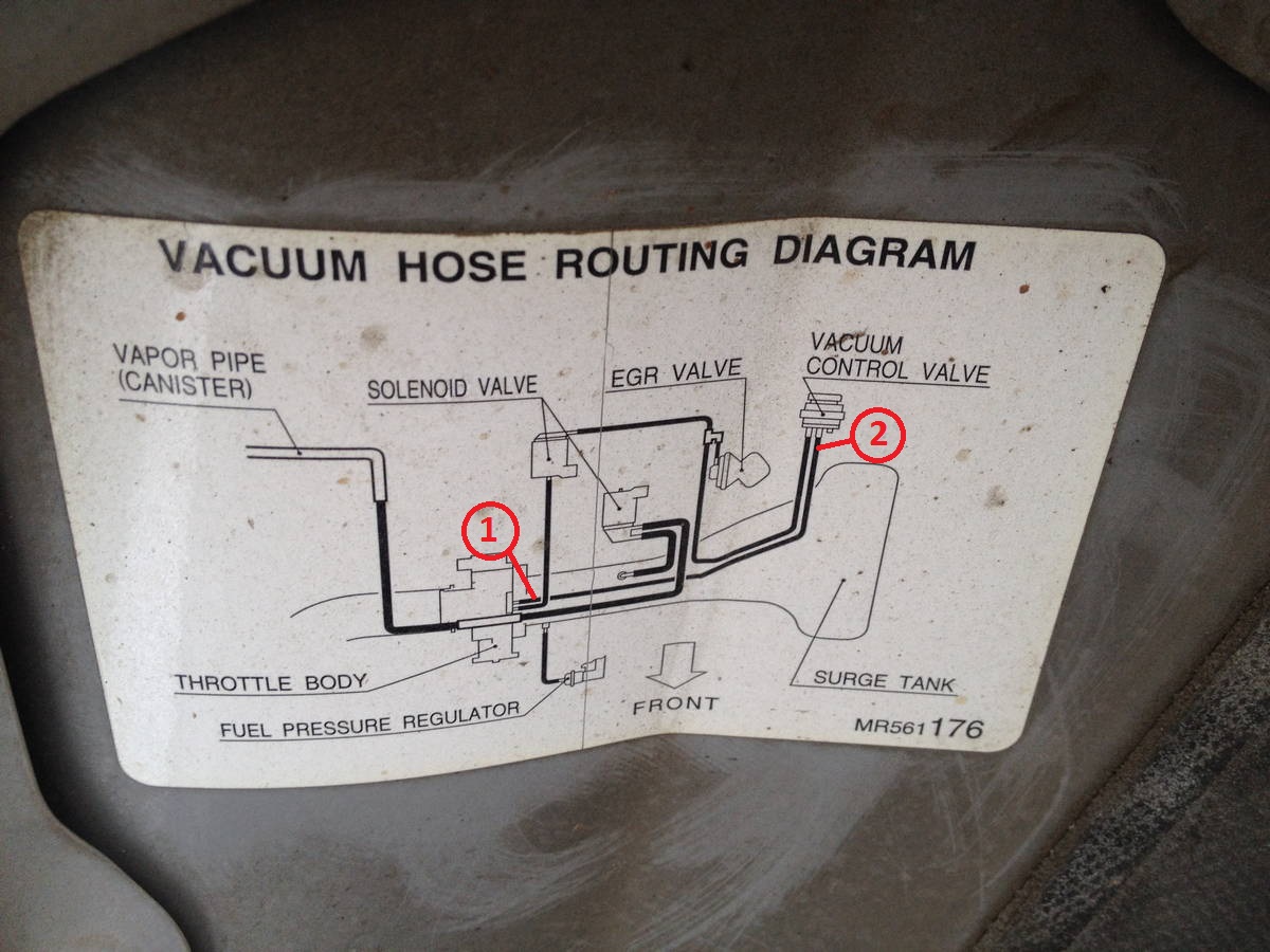

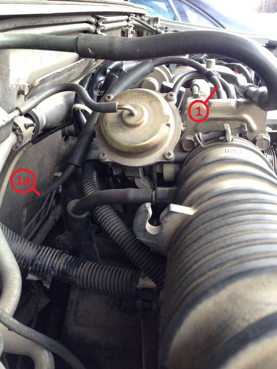

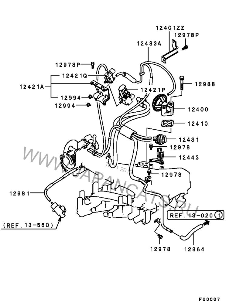

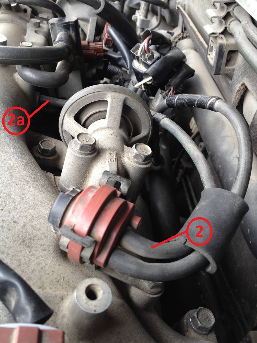

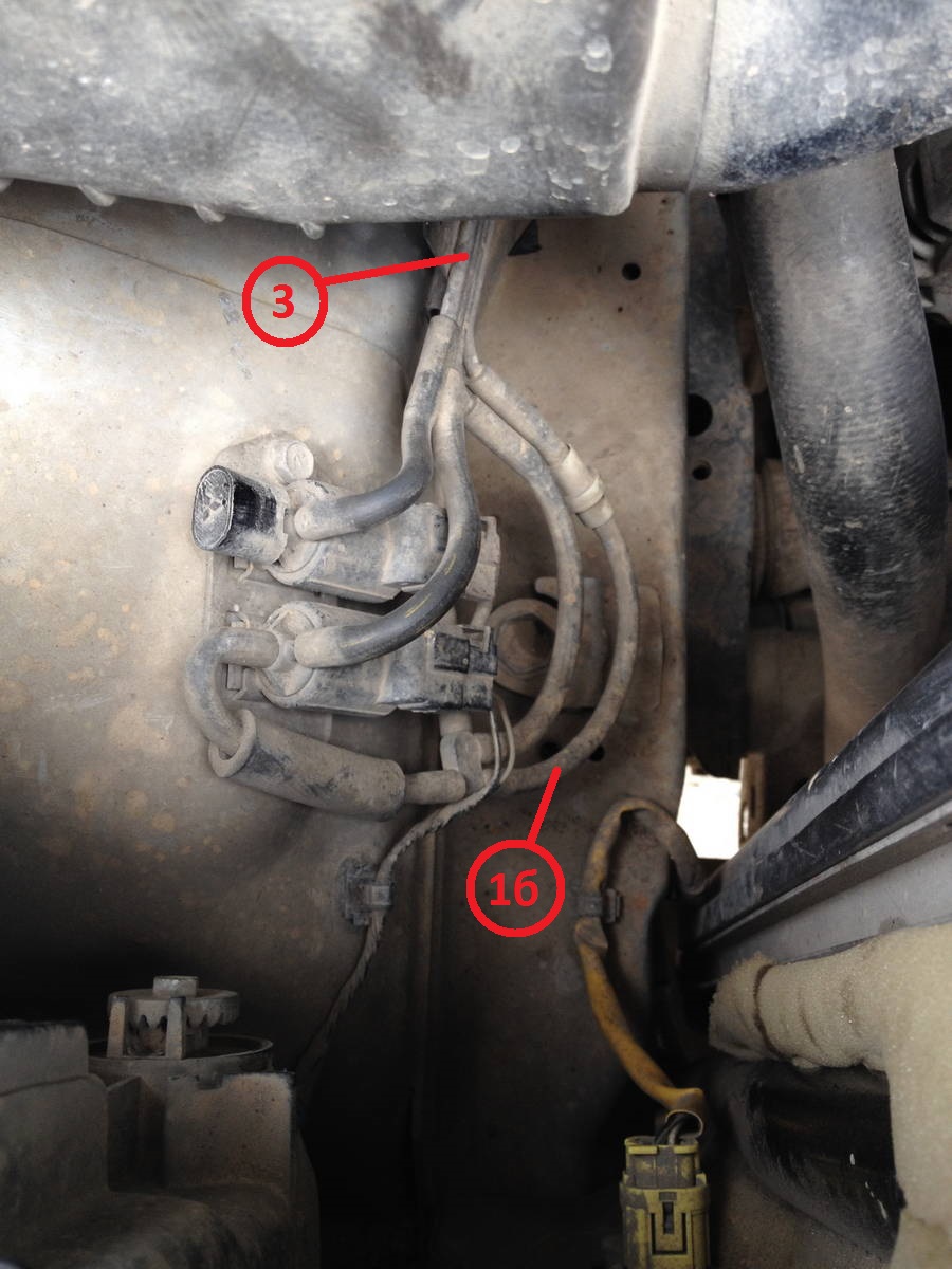

А кто-нибудь знает что за загадочные клапана на правом крыле?
Судя по схеме под капотом шланг соединяет впускной коллектор (1) и клапан системы вентиляции топливного бака (2).
Однако по факту клапан системы вентиляции топливного бака приходит во впускной коллектор в точку (2а).
А трубка из точки (1) уходит через (1а) на клапана на крыле в точку (1б). Из системы этих двух клапанов четыре трубки уходят куда-то вниз под двигатель (3).
Имею следующие симптомы: повышенный расход топлива, долговременная коррекция по датчикам кислорода около +10%, плохая динамика (разгон до 100 за 18 сек вместо 12-13), нагрузка на ДВС на ХХ 30% вместо 20%, ДМРВ показывает на ХХ 18 кг/ч вместо 15 кг/ч (на двух разных ДМРВ показания идентичны).
Начал копать в сторону ЕГР и соленоидов, т.к. все остальное уже проверено и заменено. И тут обнаруживаю эти непонятные клапана, которых нет на схеме.
Тут выше читал, что эти клапана как-то влияют на раздатку. У меня вот тоже при езде по трассе (т.е. 10-30 км на скорости больше 80 км/ч) в режиме 2H раздатка вываливается в аварийный режим (мигает центральная лампочка).

А могут ли они давать мои симптомы (лишняя нагрузка на ДВС)? Или выдавать ошибку раздатки в режиме 2Н? Кто-то мне уже отвечал, что отсутствие вакуума не отключает передний кардан от полуоси, он крутится в раздатке и она сходит с ума от этого.HiTEX писал(а):Эти клапана на включение переднего привода (ТоЛЬКО) и на диаграмме их нет
Может промыть эти клапана CarbCleaner'ом?
