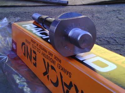

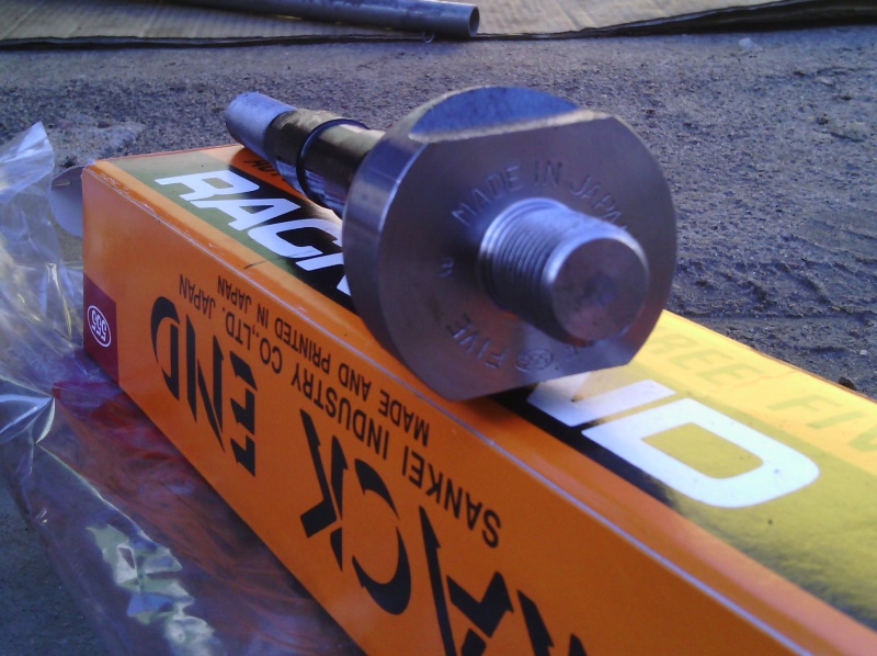

В принципе те же самые. Тоже частенько подделывают, встречал в магазинах, но их вообще топорно подделывают, заметно не вооруженным взглядом.
hc2hunter
Сообщения: 7141
Двигатель:: 6G74 MPI
Откуда: Смоленск
Благодарил (а): 434 раза
Поблагодарили: 448 раз
Re: Посоветуйте аналоги наконечников рулевых тяг
Сообщение hc2hunter »
DenVer писал(а):Как минимум должна быть гравировка THREE 555 FIVE MADE IN JAPAN
для примера мои рулевые тяги "555"
Сообщение DenVer »
Если гравировка четкая и не пляшет, то все нормуль
