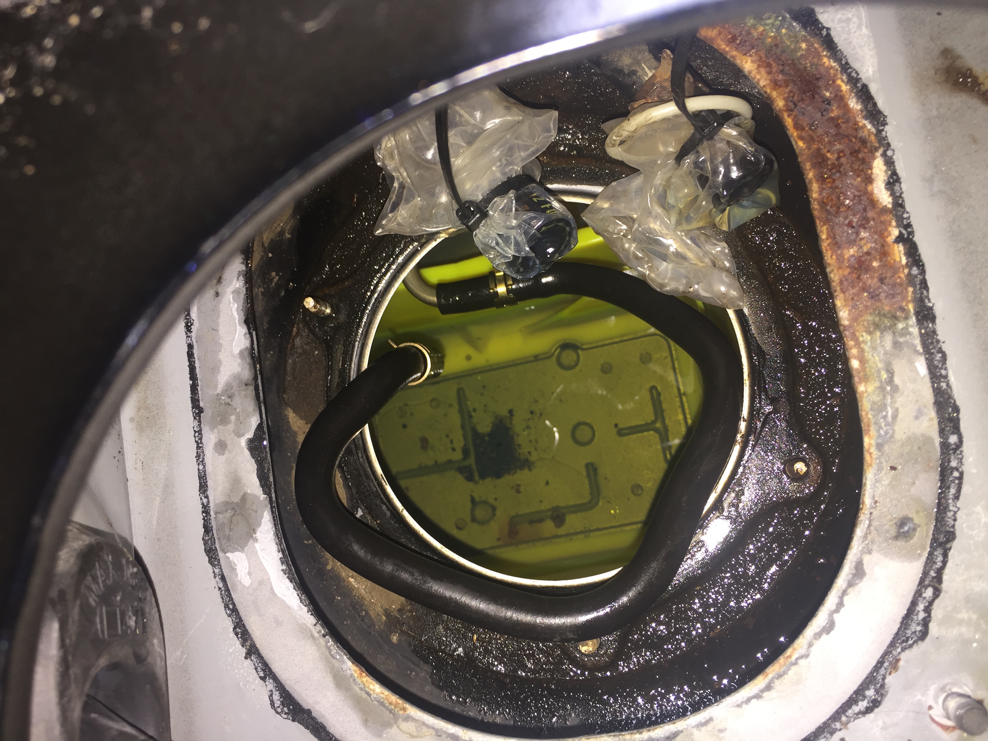

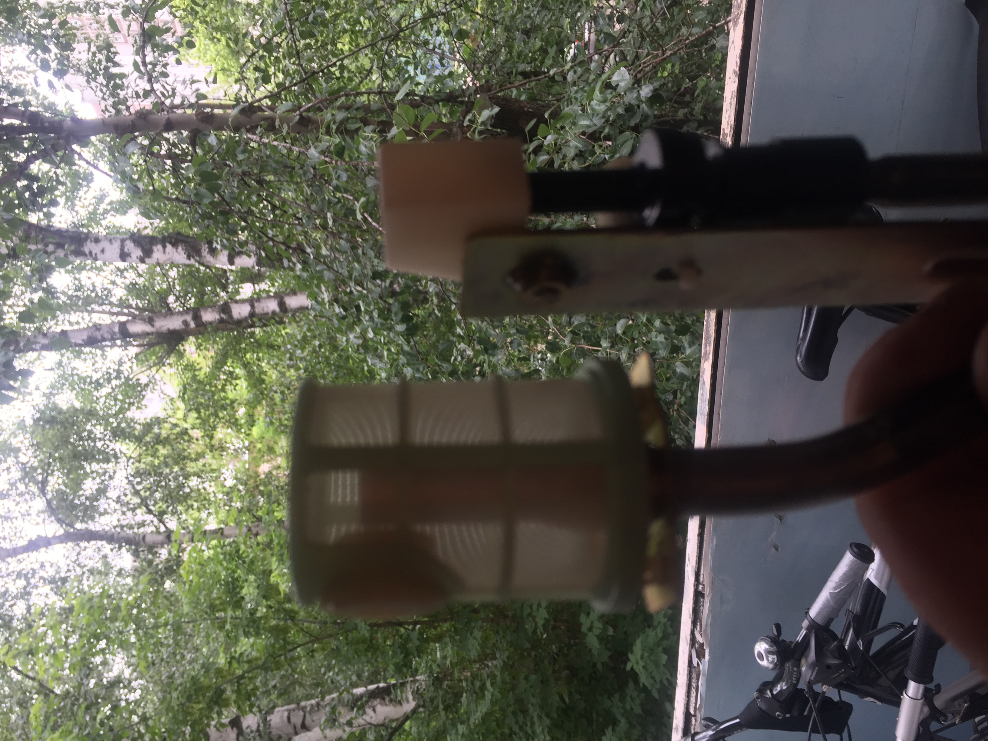

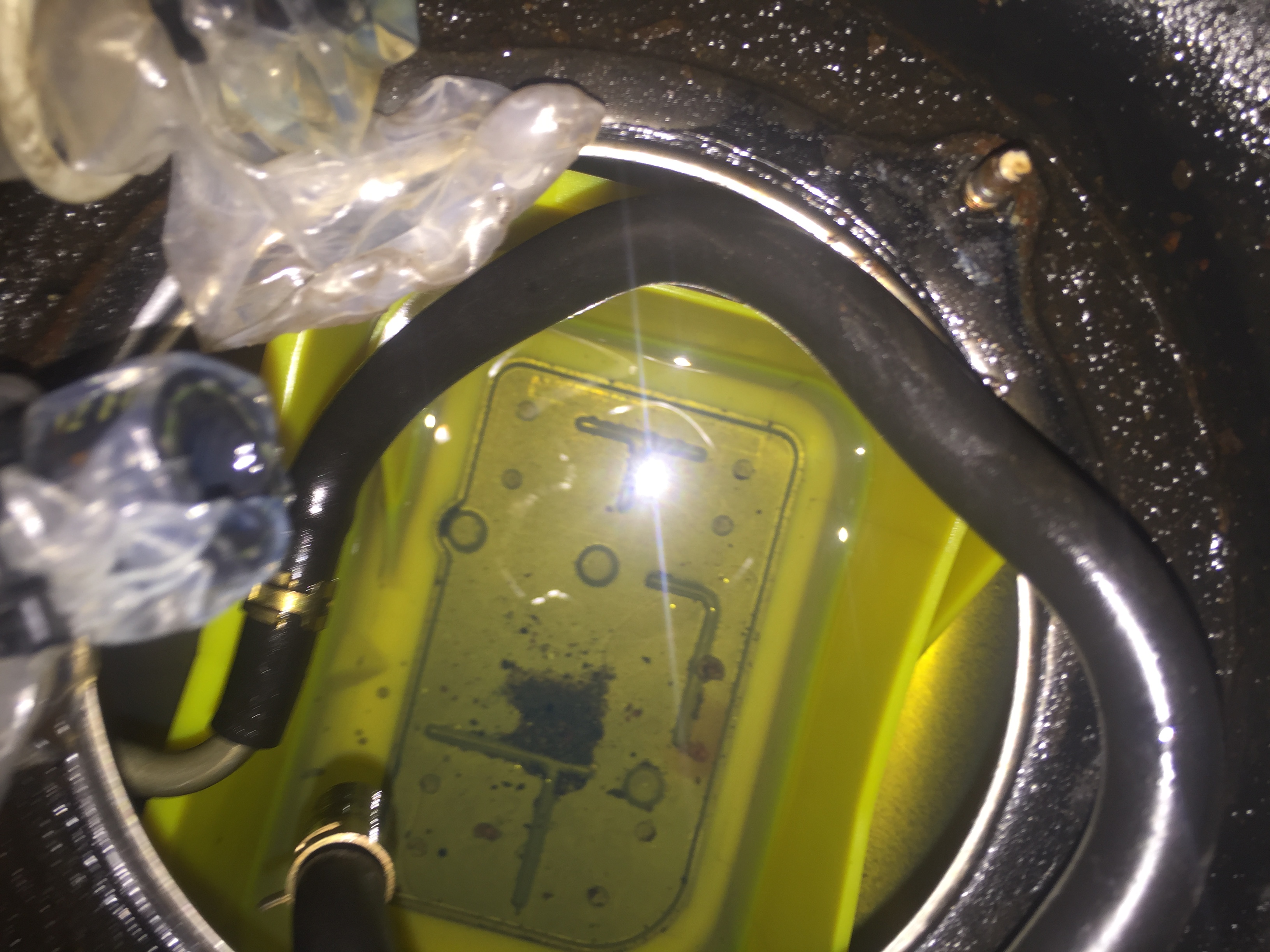

Продолжаем разговор...сейчас открыл бак, хотел посмотреть как там дела.... и вот что я там увидел
Это после сварки бака и около 1500 км расстояния. Сейчас буду как-то все это вытаскивать. Что с фильтром будут я даже не представляю....постараюсь скоро вскрыть на обозрение.

Так вроде ж обсуждали уже когда-то, что варить бак нельзя. Он внутри оцинкованный, и после сварки цинк весь постепенно осыпается. И капец.
