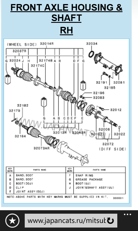

Полистал схемы и картинки, судя по всему в оригинале и внутренние и наружные шрусы - шариковые. И задние и передние.
Трипоидов нет вообще.
Речь про Pajero/Montero III.

Я тоже мурзилки полистал, внутренний шрус переднего привода точно шариковый. По наружнему инфы не нашёл, да и не искал особо. На днях знакомый форумчанин планирует менять пыльник внутреннего шруса, он выдаст окончательный вердикт. И да, речь по Паджеро 3.

Шрусы приводов П1, П2 и П3 практически одинаковые.
Конструктивно уж точно - все шариковые.
