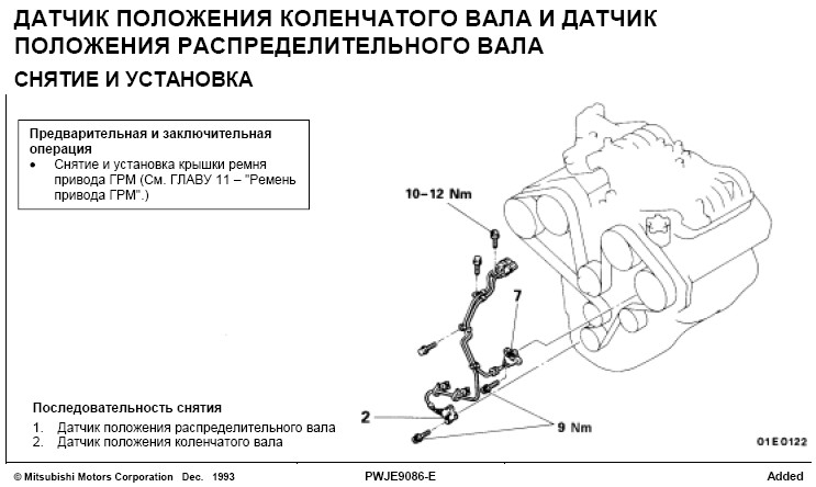

update:
Нашел схему из сервисного мануала. На ней можно понять где этот датчик примерно установлен.
Вопрос про крышки остался. Этот датчик виден если ничего не снимать?
Pajero, 1999, 3.5/194, 6g74, 3-door

Re: Не заводится монтеро 3,5 хелп!!!
Сообщение HiTEX »
Не только крышки, ещё и шкив открутить придётся (ну и навесное всё) Я про датчик коленвала

-Ozzy- писал(а):> 1. Как и предполагали вышел из строя датчик положения распредвала;
> 3. Установлен сей датчик на правой (если стоять лицом к машине) головке блока, но начинать шарить рукой стоит от центра)));
Не могу найти, не понимаю, где это место. Где именно, подскажите по-конкретнее. Памагите!
Находится на движке, примерно где АКПП соединяется с двиглом ...фото же есть....
