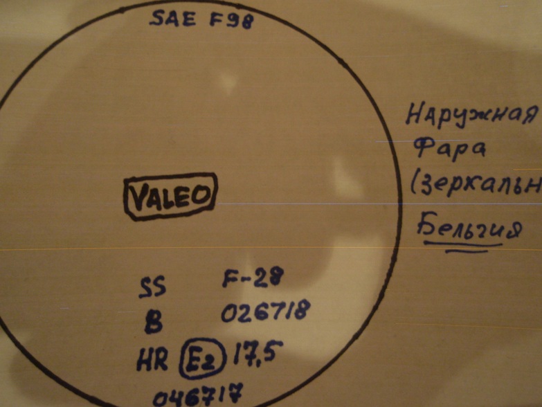

В общем да, выяснилось, что штатные модули Valeo 110мм, а не 90. Вот теперь думаю, как быть в этом свете. И принцип раздельной модульной оптики хочется сохранить и засунуть туда нечего. Ну не перекраивать же в самом деле всю систему креплений и маску фар.... :(

IKSparrow писал(а):штатные модули Valeo 110мм, а не 90.
Тут кстати мой мастер подсказал идею. Если после замены 110мм на 100мм останется большой зазор, то туда можно влепить ангельские гласки. Может даже ниче смотреться будет. Размер наверно можно подобрать, ну или на худой конец заказать.

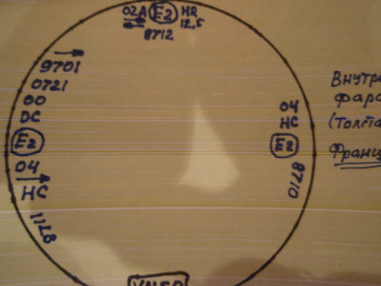

Не правильное замечание, у меня серебро - фары 110 мм; уже не однократно видел черные - 110 мм, все Валео. Один раз даже пристал к хозяину на парковке на предмет оригинальности обвеса. Машина 2004 года в обвесе, была получена в Рольфе. Также как и у меня.
У меня есть только догадка: машины 2003-2004 встречал только с валео, а вот 2005-2006 чаще попадаются с хеллой. Видимо были жалобы и в последних комплектациях это учли. Но визуально мне не нравится сборка на 90 мм модулях, маловаты они для наших машин. На темных машинах еще как-то где-то, а на серебре маленькие модули по колхозному смотряться. ИМХО.

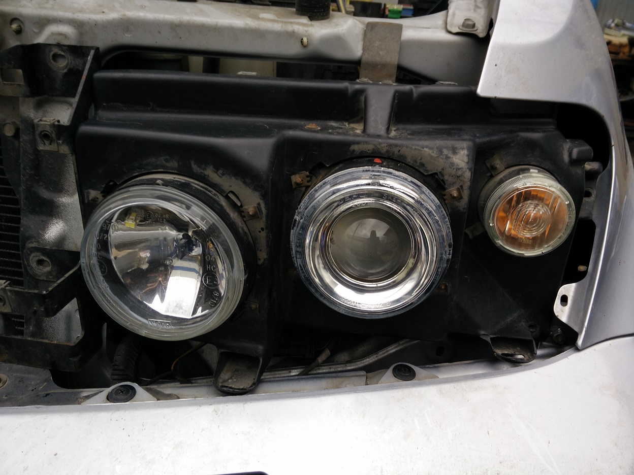

Я кстати так и не отписался по результатам своих экспериментов на новогодних праздниках. Если в кратце, разобрал ближнюю оптику (пластик уже со старился, ломается все), внутри печаль. Линза мутная, стекло в каких-то пузыриках, хром от отражателя отвалился. Есен хер такой набор болезней светить не может. Пытались подобрать имплант для замены линзы и отражателя - без результатно :(((
Единственное что сделали это покрасили отражатель краской аля хром (не повторяйте моих ошибок, в этой краске только колпачек реально хромированный, а на деле осветленная серебрянка), отмыли линзу и попозже полирну стекло. Света стало конечно больше, но ездить в темноту по не освещенной дороге с ним нельзя. Скорее всего попозже просто куплю новые модули ближнего, фиг с ним с рублем, отдам я эти 25 т.руб.
Пока вопрос света решил проще, поставил вместо птф ксеноновые модули ближнего света хелла 90 мм. Модули взял именно ксеноновые, с родными блоками и лампой d2s. Я вам хочу сказать - вот это свет. Я в поросячем восторге, ближний даже включать не хочется, потому что его на фоне хеллы даже не видно.

Сообщение Spice007 »
Коллеги! Нашёл!
На блоки Valeo подходят стекляшки от ПТФ Ford Transit 2003 - № 330-2001N-AQ это сам ПТФ, 2000р.
Обе стекляшки у нас одинаковые!
Пришлось конечно по-разбирать-собирать этот Рольфовский конструктор, но в итоге всё зер-гут!
Единственное, нужно одно ушко в пластике подрезать, поймете, встанет ровно.
