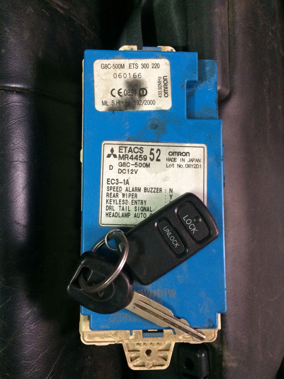

Вот с таким номером мне подошел блок, брелок был от этого блока и проблем не возникло с нимmoonchild писал(а):я вот фотографировал свой...вроде была надпись кейлесс...фотку не могу найти

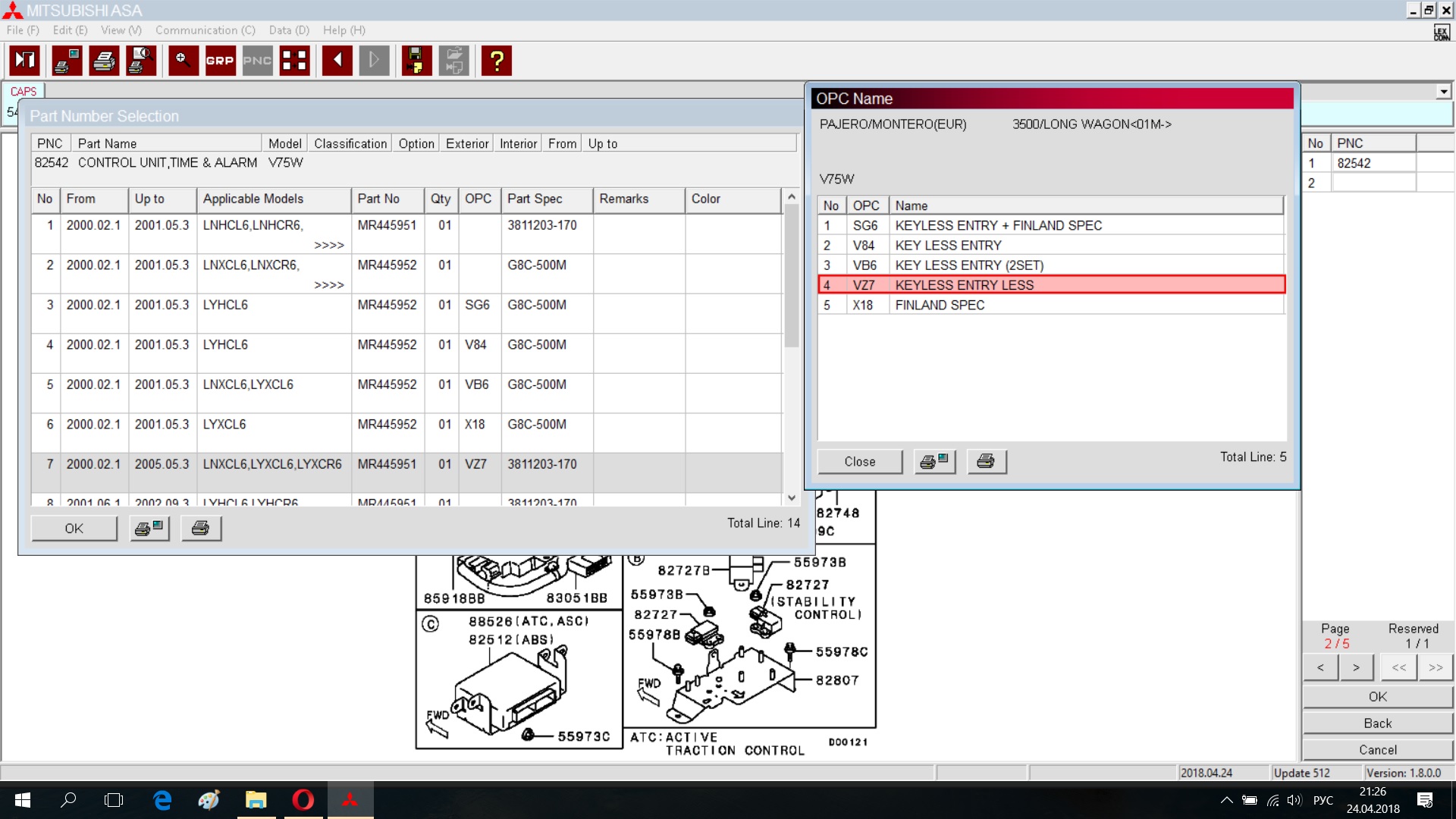

По вину MR445951 На нём нет дистанционки.moonchild писал(а):ну по вин вроде как выдает наличие...хотя мож и ошибаюсьSNOOPER писал(а):А думаете должен быть ключ дистанционный?moonchild писал(а):А сфотографируйте эту сирену сигналки, плз....штатная которая.
Если кто знает - где вобще все эти блоки находятся...пытаюсь ключ-брелок прописать - не выходит. Спецы-ключники сказали, что возможно не работает датчик наличия ключа в замке, типа при открытых дверях и ключе в замке должен зуммер пиликать...у меня нет звука. Такое предупреждение вобще есть?

[/quote]А думаете должен быть ключ дистанционный?
Вин дайте.По вину MR445951 На нём нет дистанционки.ну по вин вроде как выдает наличие...хотя мож и ошибаюсь
Вот так же и у меня было, блок нужно как на моем фото, с 2 на конце;)

SNOOPER писал(а): А думаете должен быть ключ дистанционный?
Вин дайте.
Спасиб. А это однозначная инфа? Лечится тольк заменой етакс?SNOOPER писал(а): По вину MR445951 На нём нет дистанционки.

Там делов на 10 минут. Правда появился один момент, если не закрыть двери с брелоки, то сигнализация (не штатная) встает на охрану, но издает при этом звук, что не все двери закрыты, но концевики не видит, если закрыть с кнопки штатной брелоки, а потом сигналкой то все ок;( и плафон центральнойподсветки в авто режиме включается при выключении мотора.

Как я понял это не баг, а штатная фича блока ЕТАК именно с этим артикулом, тк с тем артом что было у меня свет включался после открытия двери.DenVer писал(а):А в крузаках, то не баг, а штатная фичаSmoAG писал(а):.... и плафон центральнойподсветки в авто режиме включается при выключении мотора.
