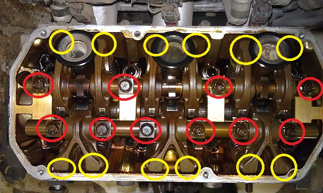

Re: Детонация на 3.5 MPI
Красным обозначены болты. Жёлтым места где стоят гидрики
На счёт покупки... можно купить все 24 штуки, если деньги лишние. А лучше промыть в сольвенте (уайтспирите, растворителе каком и т.д.) и проверить на работоспособность. Поменять только дохлые. В гугле набери прокачка гидрокомпенсаторов и почитай как это делать
