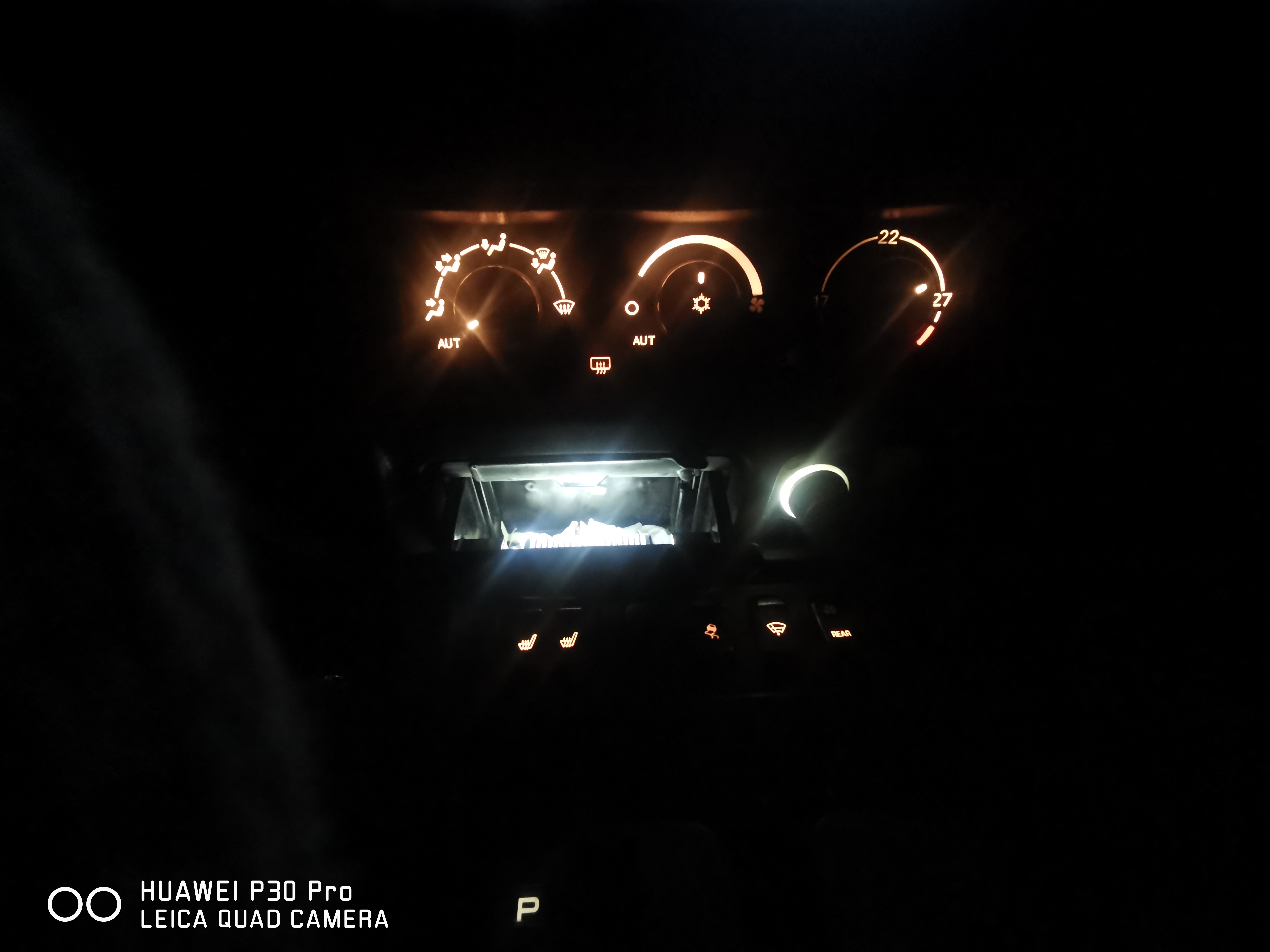

А у всех есть подсветка прикуривателя и пепельницы🤔
6g74 GDI СИЛА:)
Сообщения: 20466
Благодарил (а): 101 раз
Поблагодарили: 1350 раз
Замена лампочек в блоке климат-контроля
А ты вотку на первой страничке глянь. как раз виден прикуриватель и лампа в ем

алексей - Маленький Мук писал(а): А ты вотку на первой страничке глянь. как раз виден прикуриватель и лампа в ем
Не у всех она работает и многие о ней не знают😉
На Монтеро говорят что нету
6g74 GDI СИЛА:)
