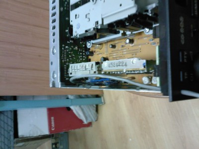

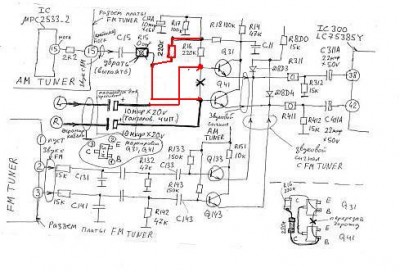

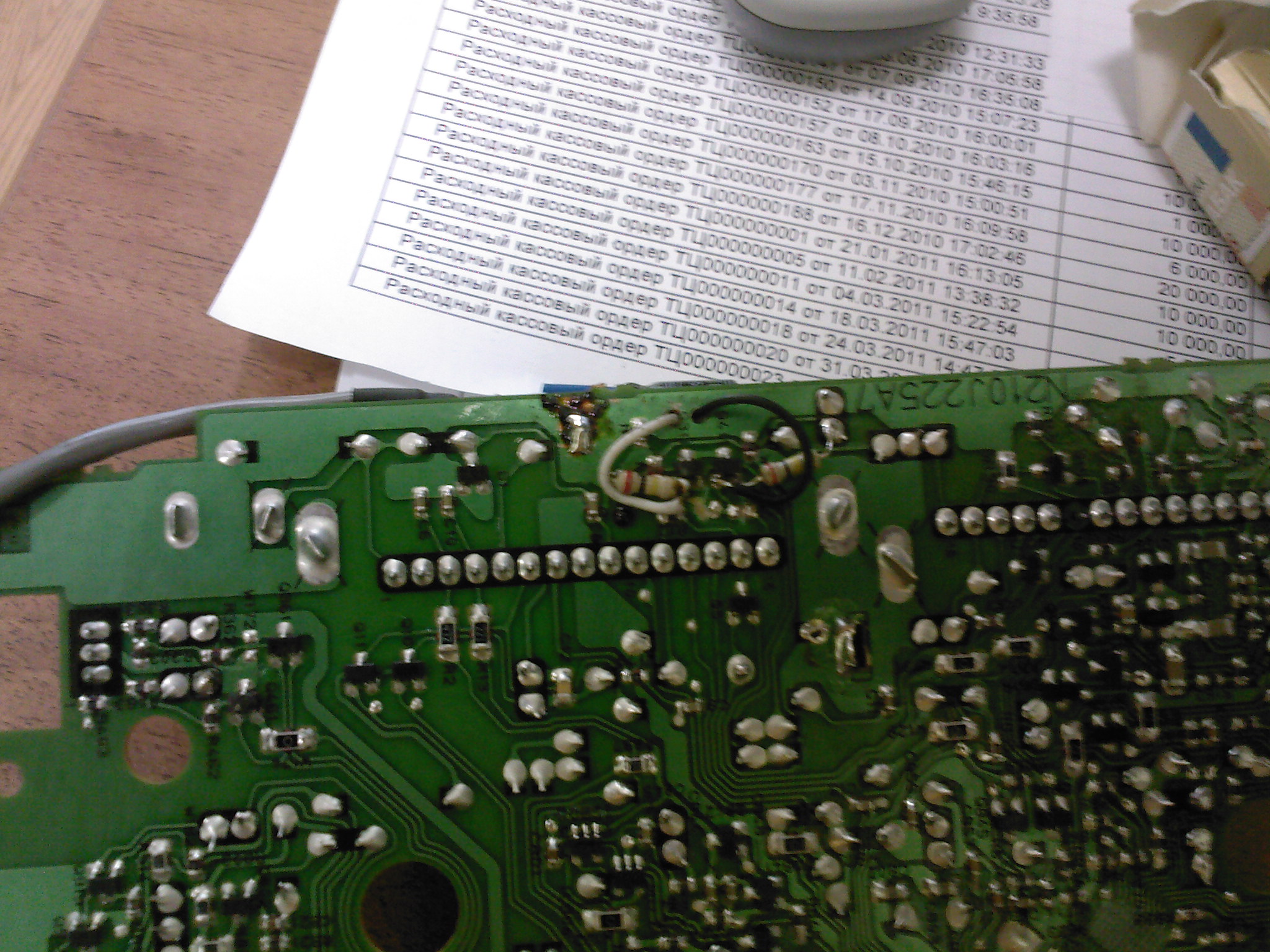

ну собственно впаял вход - можно цеплять мп3 плейр ( работает при включении длинного диапазона) - может кому пригодится
наша магнитола (с кассетником + CD чейнджер) немного отличается от ссылок выше
схема с пинин , различаются обозначения элементов и расположения на плате. такая у нас получилось так разделительные электролиты наверху, провод взял тонкий. вывел через отверстие вперед, плейер живет на полочке под монитором звук нормальный. к smd элементам паять аккуратно. работы на час.

да там тех элементов ... аж 3штуки .askor писал(а):Спасибо за подробности!roam писал(а):ну собственно впаял вход - можно цеплять мп3 плейр ...
А можно еще краткий списочек элементов с номиналами (чтобы на базаре просто по списку купить, а то длинная история получится "а вам зачем, а вам куда...??")?
разделительные конденсаторы - тут можно ставить с большим разбросом - электролит примерно 10мкФ* 20В -2шт.
и резистор 220кОм ( самый мелкий) 1шт. я снял резистор SMD второго канала 220кОм и запаял туда тоже обычный + еще 1шт.
шнур тонкий экранированный 2жилы - использовал комповый от сидюка. , штекер джек стерео 3,5" -1шт. собственно все.

Только долез до магнитолы, что бы сфотать.artur писал(а):А можно по подробней про сидюшник, как и куда впаять IN
Магнитола P912.
Я паял к месту стыковки шлейфа сидюшника к главной плате.
Для этого нужно:
Снять нижнюю крышку, открутив два винта сзади магнитолы.
Если расположить низом вверх, задней частью вправо, то ближе к задней части магнитолы два ряда по 7мь контактов. В этом месте верхний дальний - общий, ниже него и слева от него - аудио.
Кто из них левый канал, а кто правый не помню, но вроде бы правый - красный на моем рисунке.
Звук с входа есть когда вставлен диск и режим проигрывания диска. Использую болванку, на которой музыки нет - там просто файлы какие то валяются..
В наследство от сидюка - антишок на кочках и "перемотка диска" после 2х часов "молчаливого" проигрывания диска
Заметил в процессе использования:
возможны помехи, жужжания, потрескивания и т.п., особенно если при проигрывании музыки девайс еще на зарядке от прикуривателя стоит...
Решил проблемку очень просто - купил стерео Bluetooth гарнитуру Nokia BH-214, которая с наушниками (стоит ~2к руб, аналоги от Jabra ~1к руб)
Даже если гарнитура заряжается - нет никаких посторонних звуков, а так же под рукой быстрое управление - play/pause/prev/next
