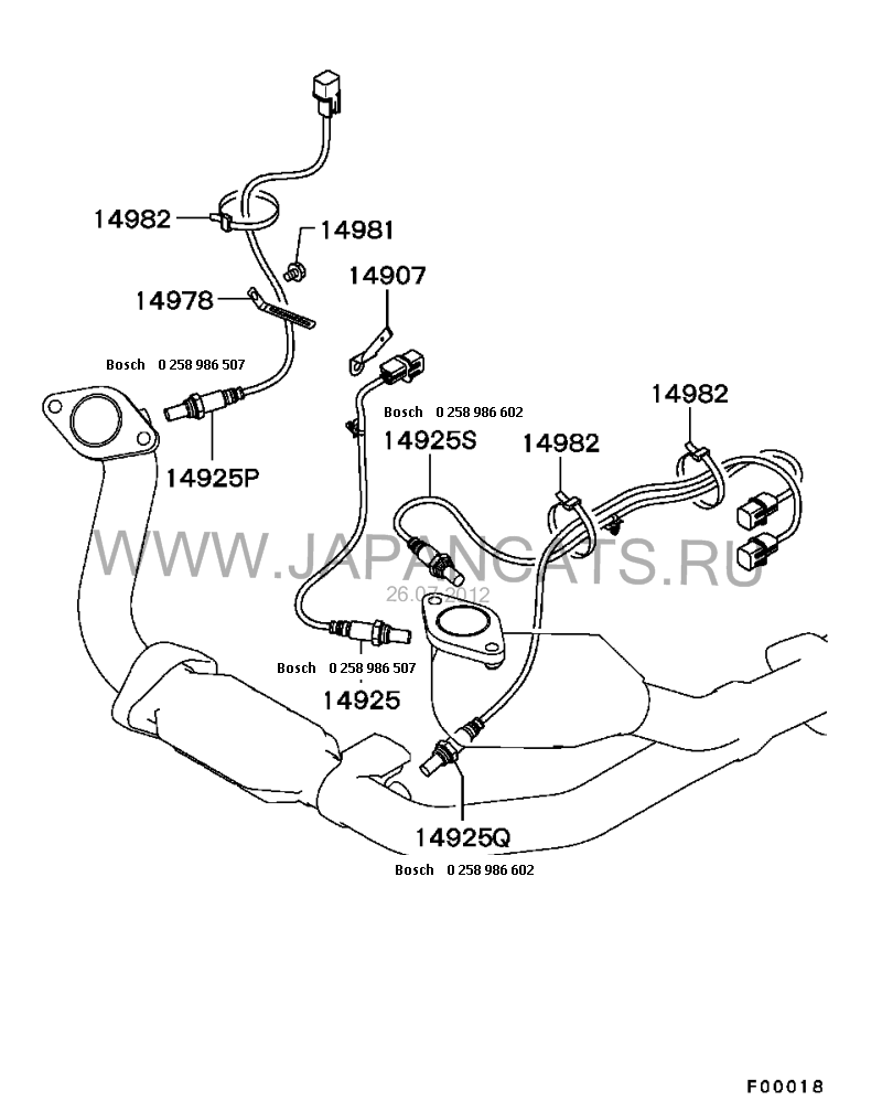

тут вопрос возник по лямбде по бошу,есть 507 и 602 модель по экзисту мне вроде как сказали не уверенно,что 507-передняя,а 602-задняя, но они не уверенны,есть ли в них разница и можно ли их менять местами?

Спасибо! Получается:
передние - Bosch 0 258 986 507 (Four wire sensor with 12 watt heater and ground isolated case).
задние - Bosch 0 258 986 602 (Four wire “Planar” construction sensor).
Вот распиновка сенсоров Bosch:
Чёрный - выходной сигнал датчика
Серый - земля сигнала датчика
Белый - нагревательный элемент
Полярность подключения нагревательного элемента - любая.
-albertr

sprut писал(а):тут вопрос возник по лямбде по бошу,есть 507 и 602 модель по экзисту мне вроде как сказали не уверенно,что 507-передняя,а 602-задняя, но они не уверенны,есть ли в них разница и можно ли их менять местами?
Сказали похоже правильно. Менять местами передние и задние наверно не стоит, т.к. в передних должен быть нагревательный элемент мощностью 12 ватт, а в Bosch 0 258 986 602 нагревательного элемента нет. Без нагревательного элемента датчик не будет давать правильные показания пока не прогрееется.
Правые и левые можно менять местами, т.к. они одинаковые, отличие только в длинне провода и разьёме. Но оба датчика 507 и 602 - "универсальные" без разьёма и с длинным проводом, поэтому разницы между правым-левым нет.

так все же насколько принципиальна разница между 507 и 602? кто чего говорит...

sprut писал(а):так все же насколько принципиальна разница между 507 и 602? кто чего говорит...
Год назад поставил себе 602 вместо переднего правого. На холодную машину трясло, пыталась заглохнуть. Ошибок не давала.
Поменял на 507 - проблемы пропали :*VICTORY*:
Кстати, 507 стоила дешевле :)

кстати тоже сначала поставил 602 вперед,оибки снял,но потом и срыгнула задняя(((-в итоге ее воткнули назад,а вперед поставил 507,ошибок 602 впереди не давала...

507 на перед,602 на зад,отличаются диапазоном работы, но у меня и 602 на передке работала без нареканий))

Поменял оба передних вчера. Оригинальные Denso 234000 проходили 212K km, заменил их на Bosch 0 258 986 507.
Клемму аккумулятора во время замены не скидывал, сразу как завёлся неожиданно получил код ошибки P0300 - Random/Multiple Cylinder Misfire Detected. Мотор работал с перебоями, раньше никогда такого не было.
Заглушил, обесточил "мозги", покурил, завёлся. Подождал пока прогреется и установит холостые обороты, поехал. Ошибок больше не получал, но мотор работает как-то по другому, чем раньше - более тихо и машина по субьективным ошушениям теперь меньше "тормозит", прям как вторая молодость пришла. Теперь вот думаю - похоже старые датчики глючили по чёрному и менять их давно пора было? Кто может посоветовать программку с помошью которой проверяют лямбда зонты? Хочу посмотреть как работают новые передние и старые задние.

Япона мать! :nezl6: Только день как откатался после замены передних датчиков на Bosch, вылезла новая ошибка -
"P0431- Warm Up Catalyst, Bank 2 Efficiency Below Threshold"
это к тому, что задние датчики теперь тоже менять? Или что-то другое? :]:-O:

albertr писал(а):Япона мать! :nezl6: Только день как откатался после замены передних датчиков на Bosch, вылезла новая ошибка -
-albertr
в первую очередь проверь выпускной коллектор на предмет трещин

Спасибо. Вроде меняли его "мастера" примерно год назад как раз по причине трешины. Bank 2 - это левая сторона по ходу движения?
Мне меняли:
MR497481 - EXHAUST MANIFOLD LEFT SIDE
http://www.mitsubishipartsdept.com/OEMP ... 97481.html
-albertr

у меня было примерно также- поменяли передние, вылезли ошибки по катализаторам.
на задние зонды поставили обманки, и все. два года все ок.

Поменял задние зонды. Поставил Bosch. Ошибка P0431 больше не возврашается. По ходу, так и не понял - то ли Bosch не дружит с Denso, то ли все четыре зонда были дохлые. Обманку купил, но ставить не буду, т.к. после замены задних и так все работает.
