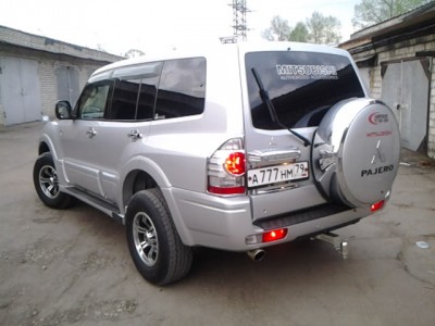

Анатолий Дмитриевич писал(а):
DenVer писал(а):то есть проводка вся была и не хватало только фонарей?
::-D: ...на ФОТО - араб, т.е. буквы "пахеро" а фонари ="монтеро"...Кста, сии повторители полная хня, мутнеют за сезон...
ни чего подобного поставил себе такие гоняю уже полтора года и ни каких намеков на помутнение брал оригинальные с япии обошлись семь тысяч!!!!! до этого стояли заглушки!
митсубиси паджеро 4 2009

александр еао писал(а): ни чего подобного поставил себе такие гоняю уже полтора года и ни каких намеков на помутнение брал оригинальные с япии обошлись семь тысяч!!!!! до этого стояли заглушки!
::-D: ...о как!!! :*ROFL*: ЗДРАВСТВУЙте, ПИСАТЕЛЬ!!! :*BRAVO*: ...мож лучше сперва ЧИТАТЬ?! :*PARDON*: ...брали такие? ..оригинальные =DEPO...?! :*BYE*:

Анатолий Дмитриевич писал(а):::-D: ...проводкофф в бампер естесно = нет, "сопли" кидают...с перспективой пожара... :*ROFL*:
сопли в ДетСаду,я так полагаю паджи не для детей. Проводка оригинал,т.е. докуп по ВИНу,в моём случае, от версии 3.8.
Сарказм уместен был бы,но что-то не вижу причин для смеха такого взрослого в 41 свой год.
У "АРАБА" установлены именно такие стопы,ваше утверждение ошибочно,как и ошибочно утверждение о том что мутнеет. Для справки: стопы установлены 2 года назад - руки никак до нэта не доставали. Решил поделиться. О том,хня это или нет не вам решать,а тому кто захочет поставить или уже поставил.
Аппелировать надо фактами,а не домыслами. Так взрослые люди поступают не взирая на возраст.

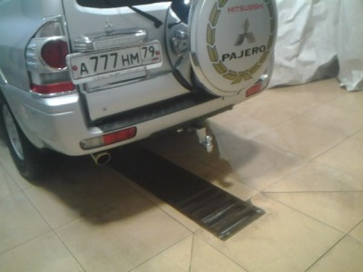

Внесу свои 5 копеек... Машинка европейка дорестайл , фонари есесно в нижних; повороты, стопы, габариты. В боковых; з.ход , противотуманка (в одном). БЫЛО....
Путём врезки патронов в родную боковую оптику , функции нижних фонарей продублировались в боковых. Проводку(самопал) прокинул в кембрике, также заодно вывел кабель для розетки прицепа. Есть задумка вывести фонари з.хода на трубу фаркопа в виде ДХО или не грамоздких противотуманок.....
Сильно то не пинайте :;-): :;-): :;-):

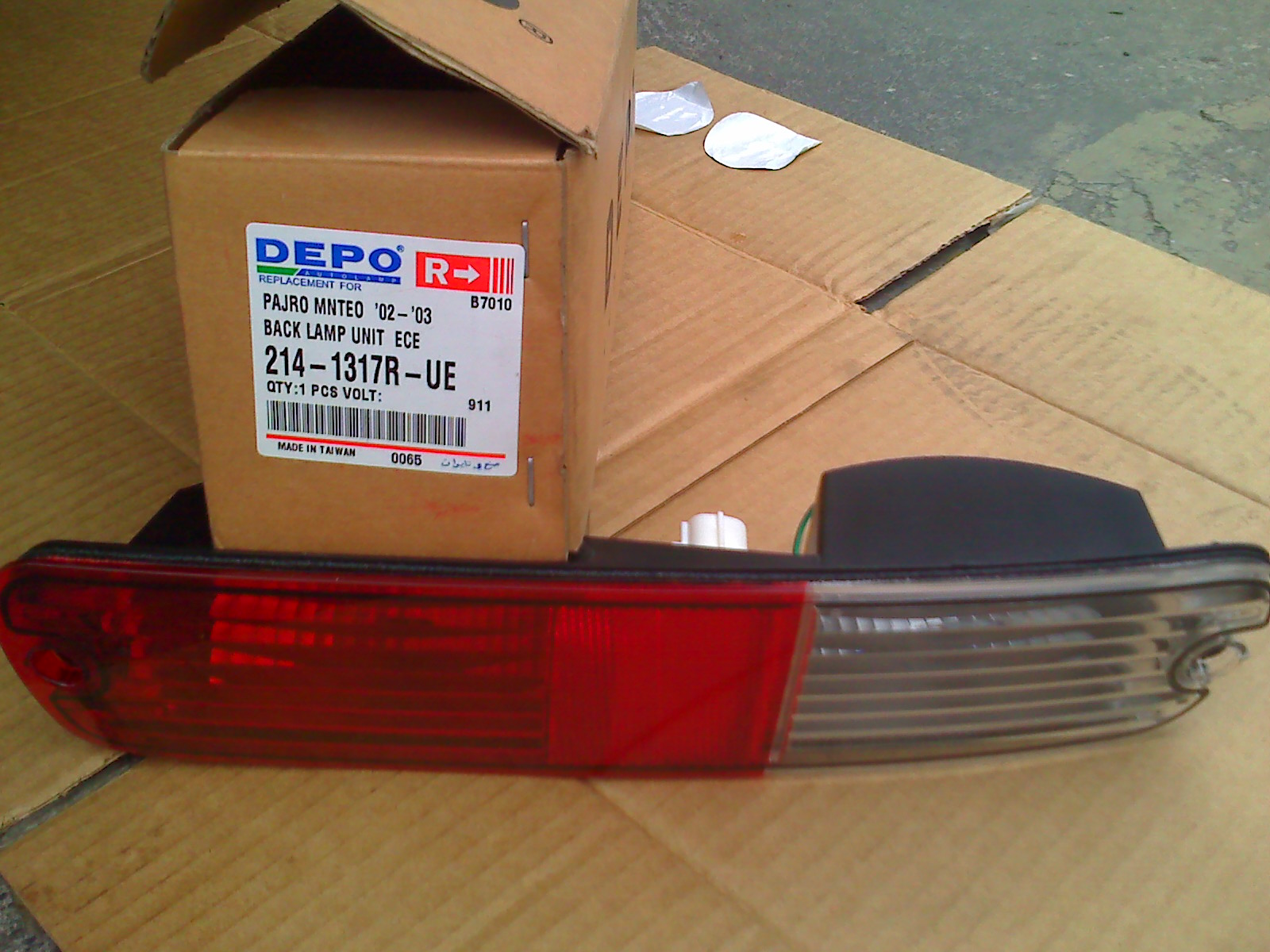

wildfisher писал(а):garabala , ты на Анатоль Дмитрича не серчай, он не со зла, просто всегда так разговаривает, все уже привыкли ::-D:
К тебе просьба, будь другом, померяй размеры этих стопов, я такие же Депошные хочу себе на Монтеро 05 года поставить, не понимаю влезут они или нет в бампер. По Экзисту-то номер другой чем у Паджеро, но подозреваю, что разница не в размерах, а только в том, что монтеровские целиком красные(без белой вставки).
Бампера на монтерах 2005 такие же как и у рестайлового паджа,следовательно подойдут точь такие же как на моём падже. Размеры такие же. Просто раньше были цельные красные,но потом иссчез из каталога.
от ссылка на оффиц. каталог DEPO: http://www.depoautolamp.com/depo_pro_qr ... ke=montero
вот несколько монтер америкосов: http://cgi.ebay.com/ebaymotors/2005-MIT ... 4cd4#v4-38
его вин: ja4mw51s75j003406 пробейте по экзисту на ориг.каталожный номер+проводка и тип-топ.
http://cgi.ebay.com/ebaymotors/MONTERO- ... b675#v4-50
JA4NW51S53J036891
СПС за понимание и Удачи!

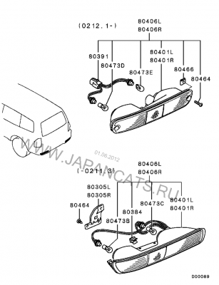

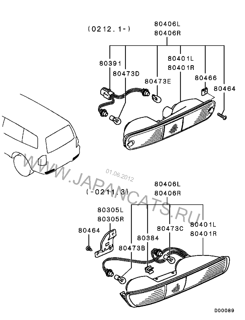

Смысла пробивать по этим ВИНам не вижу :) , я ж по своему америкосовскому вину пробивал и номера выходят отличные от Паджеро.
У Паджеро L:MN133775 , R:MN133776 (214-1317-UE в каталоге Депо)
У Монтеро L:MN133777 , R:MN133778 (в Депошном каталоге нет таких)
Кстати, по этим номерам в оригинале должны идти с проводкой вместе (все в сборе).
А есть еще отдельно только корпус фонаря L:MN117951 , R:MN117952 (Паджеро) L:MN117953 , R:MN117954 (Монтеро)
Но если бампер точно такой же, значит они войдут, а с проводкой уж разберемся.

Поставил в Монтеро 2005 года эти самые фонари Depo 214-1317R-UE и 214-1317L-UE. Встают без проблем. Чтобы белый фонарик не пустовал (у Монтеры там только стоп-габарит) продублировал туда задний ход. Фонари депошные идут без патронов, в белый фонарь как последний жлоб приколхозил какой-то патрон от поворотника ВАЗа за 15 руб. с самодельной резиночкой уплотнителем, пока сидит очень туго.
