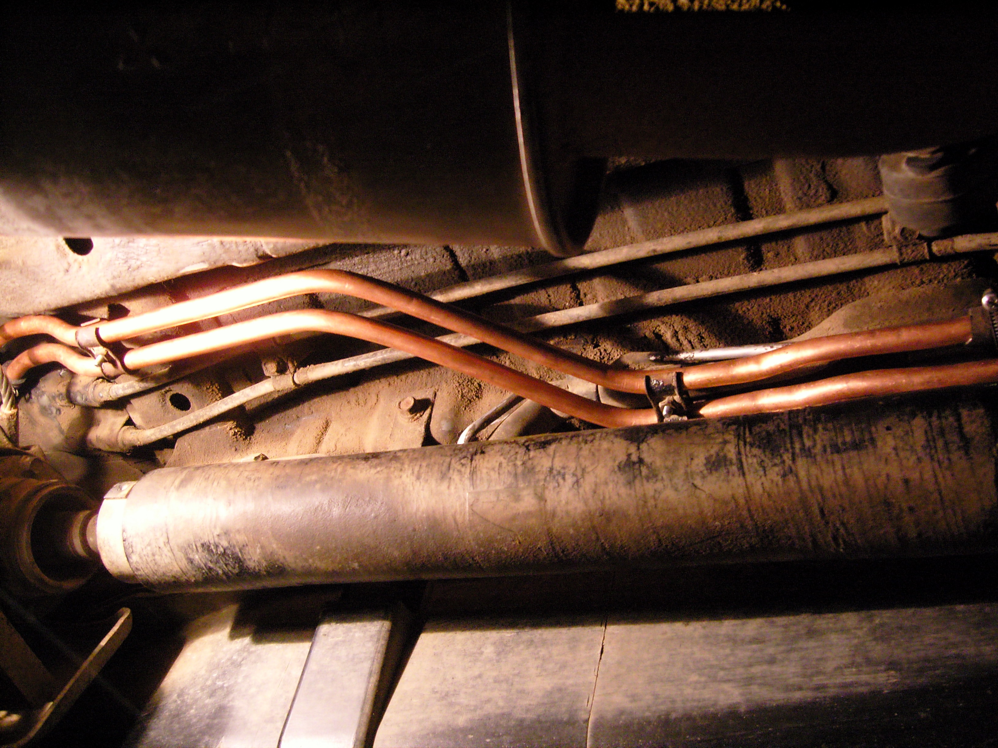

Вот,заделал из медной водопроводной трубки 15х1 с помощью радиусного трубогиба.Самый геморный участок над подрамником обошел шлангами.Писец,два дня выделывался.Хотел целиком выгнуть,но получив вывих мозга плюнул на эту затею.А кто нить ставил заводские трубки?Чет есть сомнения,что можно просунуть не снимая подрамника.Для информации,с трубок и радиатора,если пережать резиновые шланги спереди, у меня слилось 800мл жидкости.

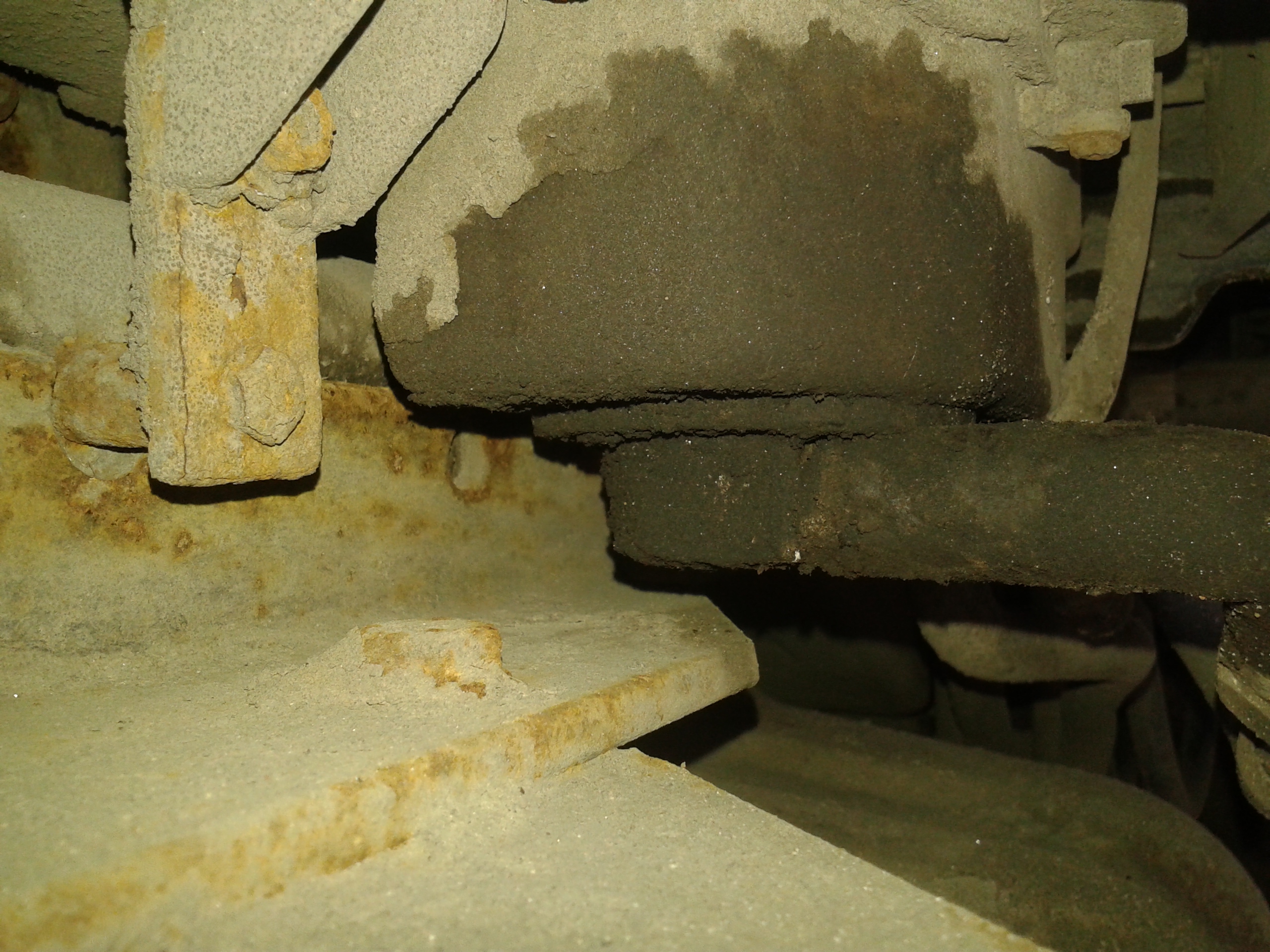

Мужики, привет! Подскажите плиз, сегодня заглянул под машину и увидел там вот "это". Вопрос, откуда может "потеть"?(уровень антифриза в норме). Спасибо.
ДМИТРИЙ 618
- Сообщения: 1900
- Зарегистрирован: 12 сен 2013, 20:06
- Двигатель:: 6G74GDI
- Откуда: ПРОТВИНО
- Благодарил (а): 34 раза
- Поблагодарили: 64 раза
Re: Help!!! Задний отопитель
Дык это трубки кондея заднего, а не отопителя,масло вместе с хладагентом убегает
