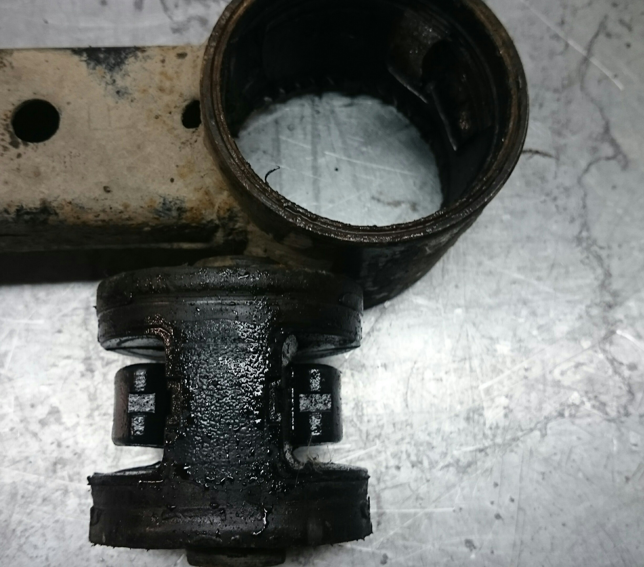

добрый вечер, коллеги!
при замене ступичного подшипника откручивал болт сайлентблока продольного рычага, который запрессован в кулак и ..свернул вместе с резиной ... взял на замену фебест - а у него есть метка - точка зеленая. х.з. что это значит.. есть смысл ориентировать сайлентблок относительно этой точки - вверх? вбок?
Кто нибудь сталкивался?

Андруха писал(а):добрый вечер, коллеги!
Разницы нет,на днях прессовал. Кулак снять делов не мало, это к тому что "фебест". Себе поставил от точки опоры полеуретан. На рейстайловом в продольном рычаге стоит сплошной сайлентблок он гидро.

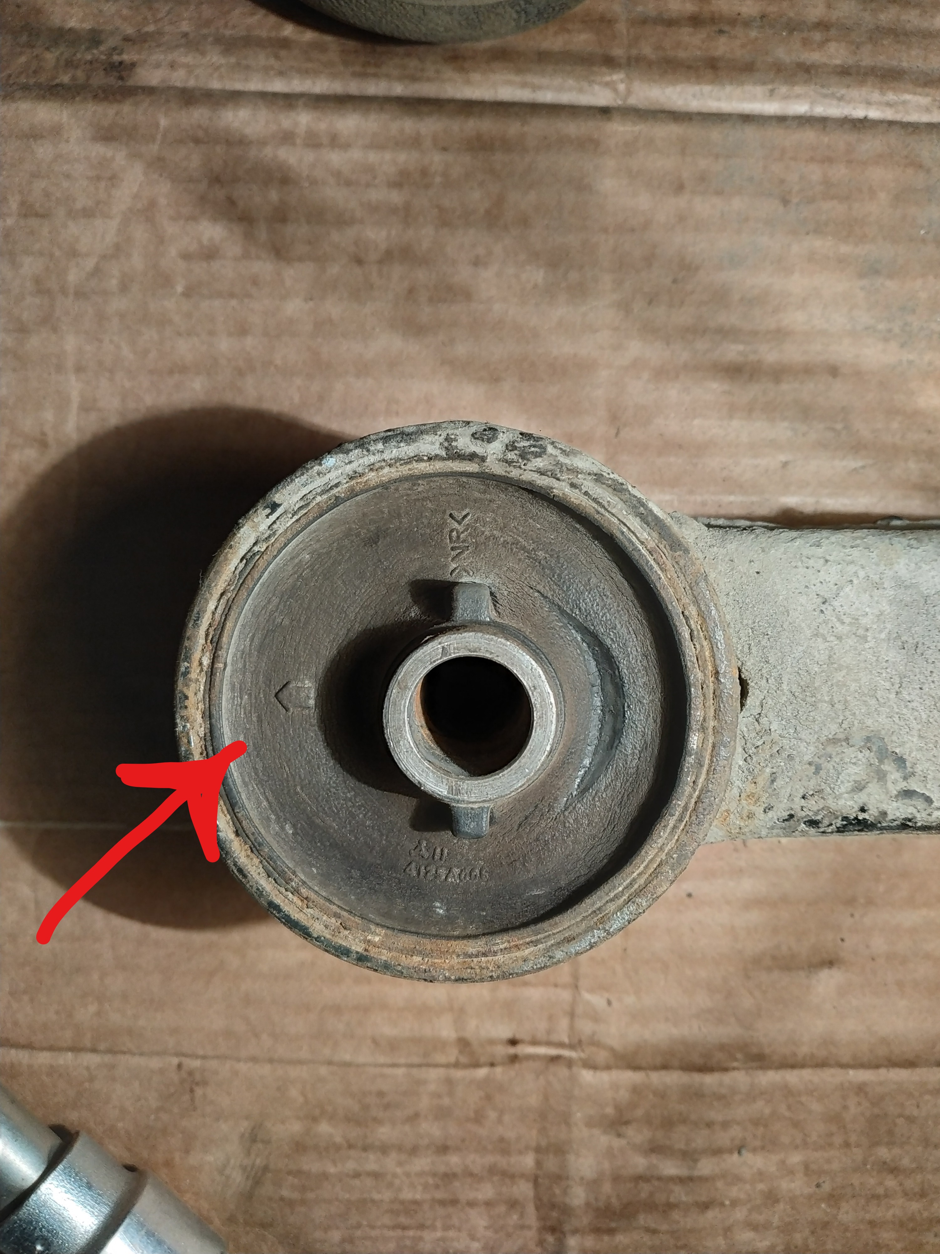

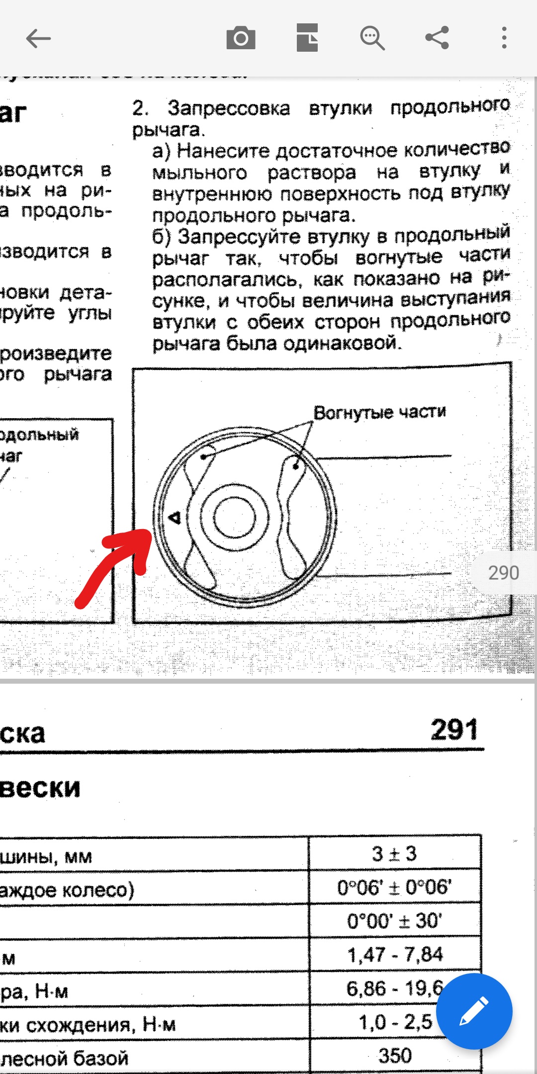

Всем здравия! скоро ехать на сход-развал, по причине "лифта" подвески, решил снять продольный рычаг на своем Pajero 4, и заметил, что сайлетблок установлен иначе, чем в "мурзилке" у меня смещение внутренней втулке в противоположную сторону! Хотя сайлент установлен как указанно в мануале стрелочкой "наружу" рычага(указал красной стрелкой на фотках)! Что это? неправильная запресовка сайлента? или он просто так "приработался"? Просьба знающих откликнуться, просто зря на сход-развал неохота ехать! P/S/ Кто-то тут писал, что проблема установить обратно рычаг на авто! т.к. отверстия смещаются! Я делал в гараже, когда снял этот рычаг, то потом попадать обратно на "стоячем на земле" авто и в правду трудно! Но, на самом деле все очень просто, нужно поддомкратить штатным(или любым другим) домкратом, в штатное место нижнего рычага, и все! ловиться отверстие с точность до милима!

den1ska писал(а):Всем здравия! скоро ехать на сход-развал, по причине "лифта" подвески, решил снять продольный рычаг на своем Pajero 4, и заметил, что сайлетблок установлен иначе, чем в "мурзилке" у меня смещение внутренней втулке в противоположную сторону! Хотя сайлент установлен как указанно в мануале стрелочкой "наружу" рычага(указал красной стрелкой на фотках)! Что это? неправильная запресовка сайлента? или он просто так "приработался"? Просьба знающих откликнуться, просто зря на сход-развал неохота ехать! P/S/ Кто-то тут писал, что проблема установить обратно рычаг на авто! т.к. отверстия смещаются! Я делал в гараже, когда снял этот рычаг, то потом попадать обратно на "стоячем на земле" авто и в правду трудно! Но, на самом деле все очень просто, нужно поддомкратить штатным(или любым другим) домкратом, в штатное место нижнего рычага, и все! ловиться отверстие с точность до милима!
В мурзилке нарисован салент/рычаг от П-3. Я когда себе на П-3 менял рычаг на рычаг от П-4, то тоже увидел :=-O: что смещение втулки у них в противоположные стороны! Рычаг от П-4 без проблем поставился и палец-болт (хотя кто-то писал что от 3 толще), вставился пуля в пулю, на развале всё сошлось нормально :*SCRATCH*: видимо смещение оси рычага это тоже доработка как и сам более мощьный салент по итогам недостатков тех которые сначала ставили на П-3. А в мурзилке естественно всё без переработок-уточнений нарисовано :;-): .

Вот спасибо! Успокоился......Думал уже новые сайлеты переприсовывать!

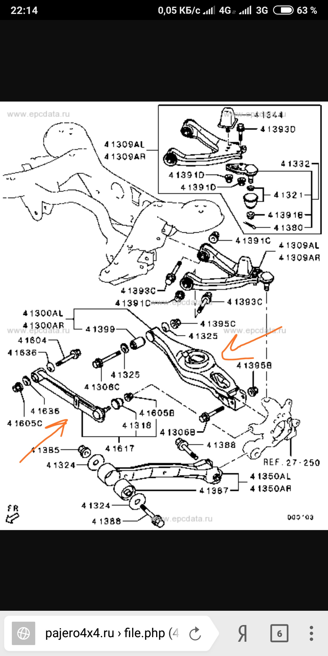

А можно номер рычага от П-4? Мне надо менять либо рычаги задние (так сказали Официалы (не могли болты открутить), либо сайлетблоки.

yur415 писал(а): А можно номер рычага от П-4? Мне надо менять либо рычаги задние (так сказали Официалы (не могли болты открутить), либо сайлетблоки.
Чо-то тебя походу разводят, чтоб продольные рычаги :=-O: не открутились :*SCRATCH*: первый раз слышу. Да и стоят они новые коНско, если сам бЭзрукий, то заехай для начала к каким-нибудь "дядям-васям" чтоль гаражным :;-):
Я может неправильно выразился, короче , когда делал сход-развал у ОД, то перед сделал, а вот зад не смогли из-за закисших болтов. Вот и написали мне в рекомендации: замена задних сход-развальных рычагов...

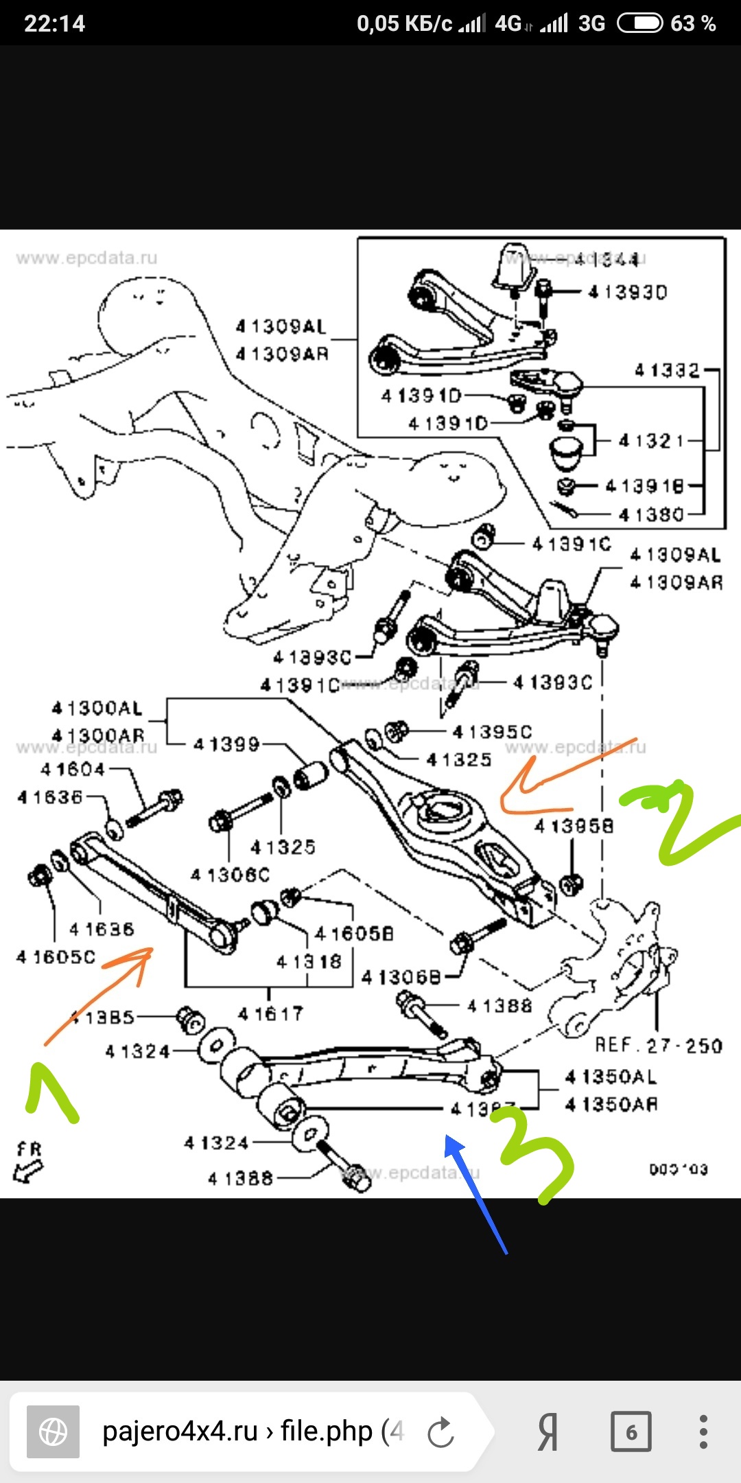

Yur415, у вас "классическая" проблема, задних "закисших" болтов, есть отдельная тема для этого! Ну плюс вам, приговорили ещё рычаги, которые сход регулируют! Менять рычаги на новые, это дорого, дешевле(наверно) срезать болты, перепресовать сайленблоки! Поузнавайте в сторонних сервисах, у официалов ценники "конские".

yur415 писал(а):
Yur415, вот на рисунке, указал стрелочками рычаги, с которыми у вас проблема(если верить оффициалам)

yur415 писал(а): Я может неправильно выразился, короче , когда делал сход-развал у ОД, то перед сделал, а вот зад не смогли из-за закисших болтов. Вот и написали мне в рекомендации: замена задних сход-развальных рычагов...
Тогда понятно ::-D: вот я и удивился, что продольные рычаги типа отвернуть не смогли. Как выше уже написали, тебе в другую тему по сходразвальным болтам и поперечным рычагам, тут ведут разговор совсем про другие железки/резинки :;-):

Т.е. я правильно понимаю, что с каждой стороны надо менять две штуки, итого четыре?!

yur415 писал(а):Т.е. я правильно понимаю, что с каждой стороны надо менять две штуки, итого четыре?!
Если вам "приговорили" именно "сход развальные" рычаги, то да! Нужно менять с каждой стороны, по два рычага(на картинке указал цифрами 1 и 2), здесь мы, обсуждаем рычаги под цифрой 3/синяя стрелочка! НО,повторюсь, рычаги под цифрой 2, менять полность НЕ обязательно, если сабельной электропилой аккуратно срезать болты, то обойдется все, просто заменой сайлентблоков и болтов. Можно и болгаркой, "по-варварски", отрезать нах все рычаги и купить новые(или б/у). Мне больше нравится первый вариант, с заменой сайлентблоков и болтов(в любом случаее покупать болты) Но тут уж от сервиса зависит. Кому как удобней/быстрей! Вам просто платить за рычаги и т.д.
Если вам приговорили именно "сход развальные" рычаги, то да! Нужно менять с каждой стороны по два рычага(на картинке указал цифрами 1 и 2), здесь мы обсуждаем рычаги под цифрой 3/синяя стрелочка! НО повторюсь, рычаги под цифрой 2, менять полность НЕ обязательно, если сабельной электропилой аккуратно срезать болты, то обойдется все, просто заменой сайлентблоков и болтов. Но можно и болгаркой, по-варварски отрезать нах все рычаги и купить новые(или б/у). Мне больше нравится первый вариант, с заменой сайлентблоков и болтов(в любом случаее покупать болты) Но тут уж от сервиса зависит. Кому как удобней/быстрей! Вам просто платить за рычаги и т.д.
Спасибо большое за детальный ответ. Теперь для меня появилась ясность, что покупать. :*THUMBS UP*:
