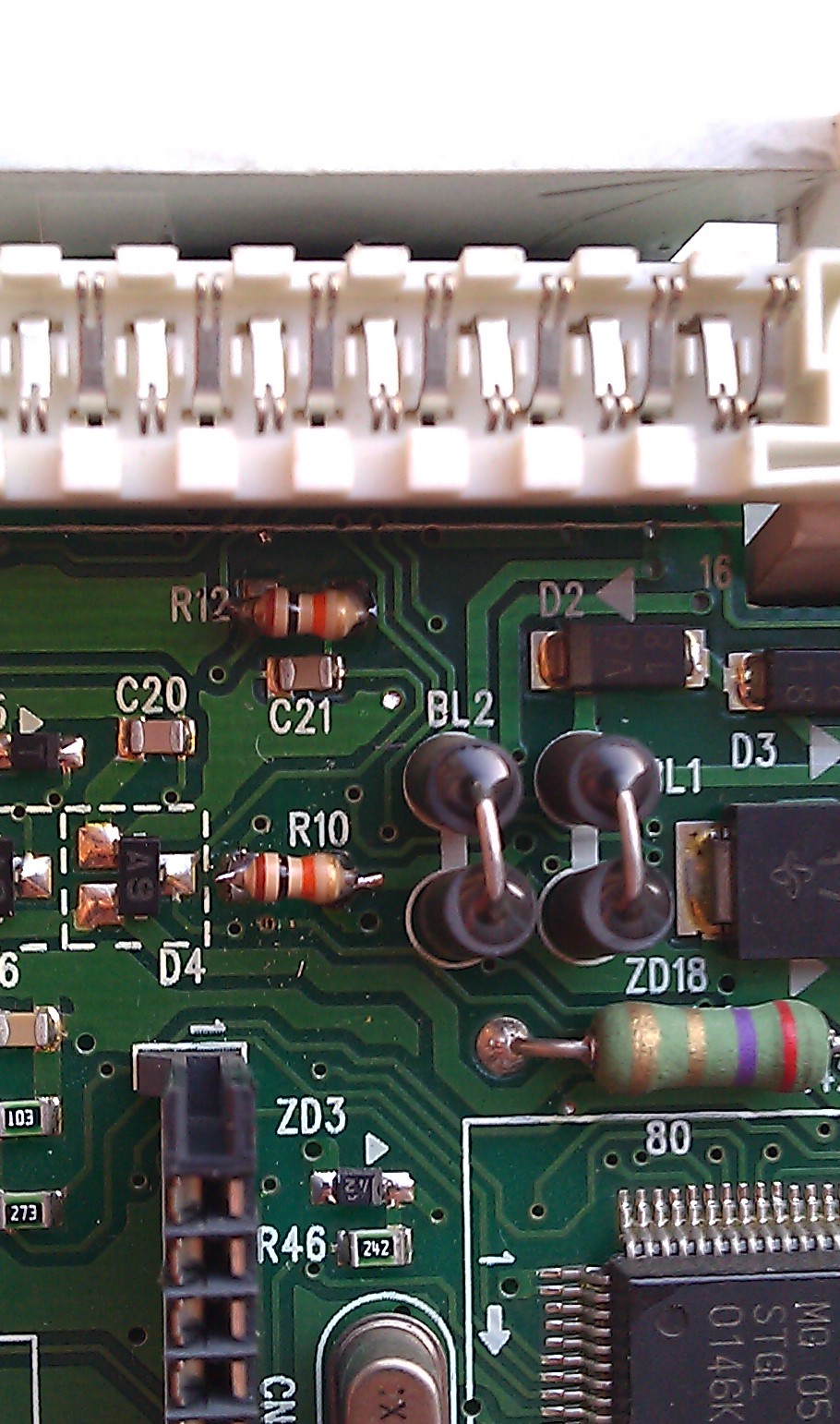

coco69
- Сообщения: 2
- Зарегистрирован: 08 ноя 2011, 00:42
- Поблагодарили: 9 раз
Re: коллеги отзовитесь - глючит топливный датчик
Совет перепоять R12 резистор на простой и в дагонку R10 для температуры.

получается их нужно пропаять или заменить, если заменить то на что?
coco69
- Сообщения: 2
В фотке видно что надо SMD резисторы перепоять на простые резисторы 10KOm 0.25W. И будет нормально... Maybe!
