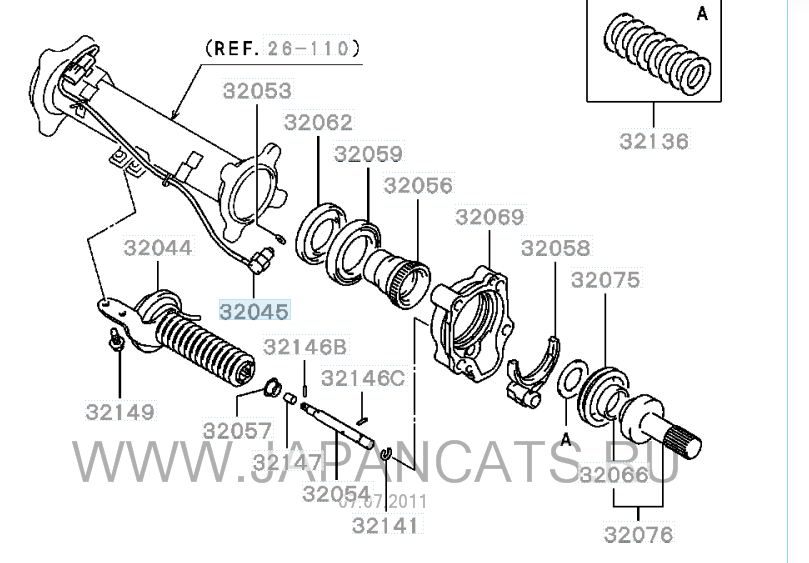

А где стоит такой датчик? На рисунке через экзист выдал обгонную муфту, а где она располагается чего-то я не понял.
Сегодня проверял свои датчики, что на раздатке 5 штук, вроде как все работают, по крайней мере я не нашел в обрыве ни одного, кто знает как надо правильно их диагностировать? Хотелось бы узнать методику, последовательность действий.
HiTEX
Сообщения: 7031
Двигатель:: 6G72 24V
Откуда: Алма-Ата
Благодарил (а): 80 раз
Поблагодарили: 339 раз
Re: Мигает индикация раздаточной коробки
Сообщение HiTEX »
Вот он, на переднем редукторе (синим номер обозначен)
