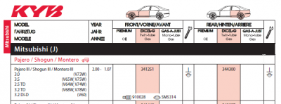

http://www.kyb.ru/files/catalog_Skorched4s_+_cross.pdf Вот ссылка посмотри, поставил в том году, очень доволен, и цена приятна! А пружины поствил Tough Dog дороже чем обыкновенные, но они того стоят!!!

Так вроде обсуждали уже, что оригинал - они же Kayaba Excel-G только отмаркированы как Мицубиси. Цена же на Каябу Ексель Джи вполне сопоставима с предложенными Вами амортами от той же Каябы. Может просто Excel-G и Skorched чистой воды ребрендинг?Huk писал(а):Задние мне пришли оба японские,хотя менеджер Экзиста вспомнил,как одному клиенту пришли японский с тайским в паре.По ощущениям-разницы с оригиналом не заметил(при в три раза меньшей цене-около 1300р. за штуку).
