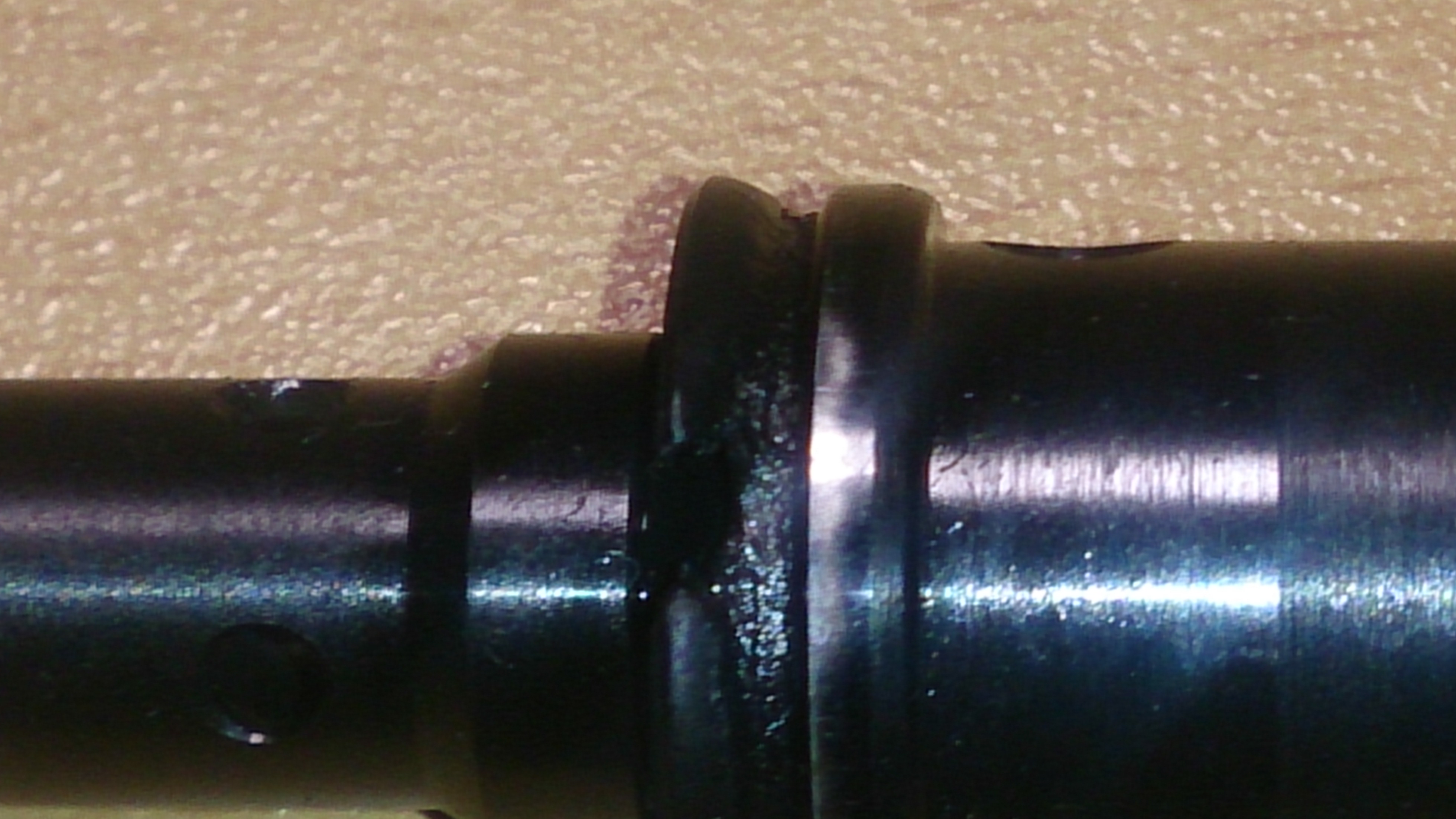

Разобрал сегодня ГТЦ, выкладываю фото поршней для тех кому интересно, маркировку на манжетах не увидел
одна манжета немного покоцана
На фото видно как пожёвана манжета и отсутствует ее кусочек

А померить можешь-посадочный(на поршнях),диаметр цилиндра и толщину резинок?Мож получится общепромышленные резинки подобрать.

Там очень хитрые резинки, и их много фигу такое подобрать за еще и масло стойкое, а еще из разных материалов сделано....завтра на новых этих деталях попробую крупно сфоткать

Да вроде обычные воротничковые манжеты(ссыль в конце 3 стр),кольцо круглого сечения,а вот та что плоская-непонятно,сносилась али прямоугольного сечения.Воротничковую же подбирал кто-то тут.
Себе когда на керхер подбирал,этих манжет и колец щас делают хренову тучу,и резиновые мбс,и полиуретановые... В итоге вместо 400р за ориг резинку,взял наш по 30р-3 года проблем нет и не предвидится,а ориг гэ через полгода течеть.

С шайбой,да,мудрить смысла нет за 280рэ.А на первом фото мона снять резинку и померить посадочный диам-р,ширину канавки,и диам-р поршня,что рядом с манжетой?Внутри него кольцо(на втором фото),не разглядел?

обманул, менял темный поршень, MR527887 Piston по оригинальному каталогу....,
вчера разобрал ГТЦ, снова начали пропадать тормоза, где-то в самом низу, впрочем как и было до замены осенью прошлого года,
снова хана манжете на том же поршне, кто сталкивался, может менял кто-то только манжету?

Подбирали,ток размер не сказали,в конторе по запчастям к гидравлике.Померь диаметр поршня,где манжета стоит,диаметр цилиндра и толщину манжеты,ща полно всяких производят,резиновые полиуретановые.Называется манжета воротничковая,я себе на керхер подобную подбирал.
пс мож зеркало цилиндра поржавело?
ппс сюда размеры выложи плиз
