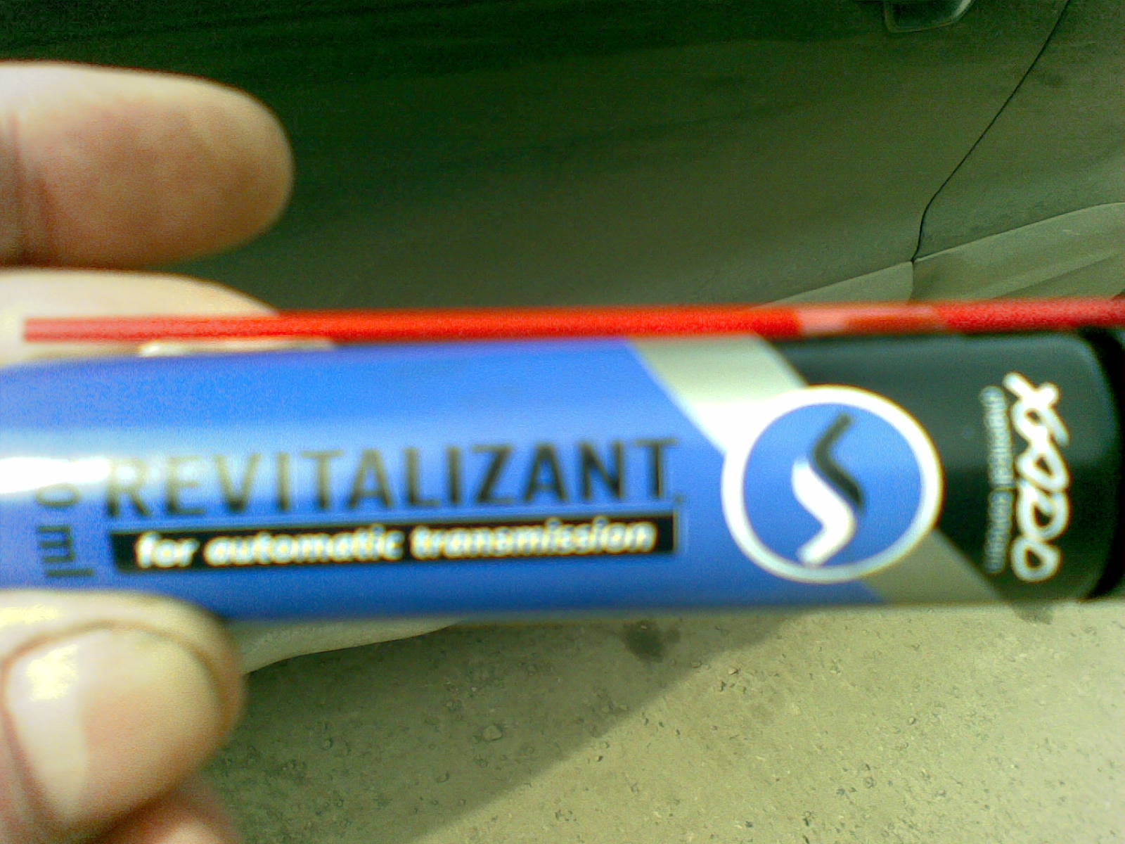

Subarus28 писал(а): И про присадку ХАДО можно поподробней как она называется!!
Зараннее всем спасибо!!!!!
Как ето не прискорбно, но мне ХАДО не помогла. Короб заклинил намертво..... ::'(:
Ну а как называлась присадка, всё ж хоть какая то надежда))))
Выглядит вот так:
Добавляется из расчета 1 баллон на 4-6 л. ATF. Я лил 2 баллона, не помогло....
