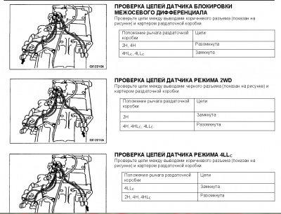

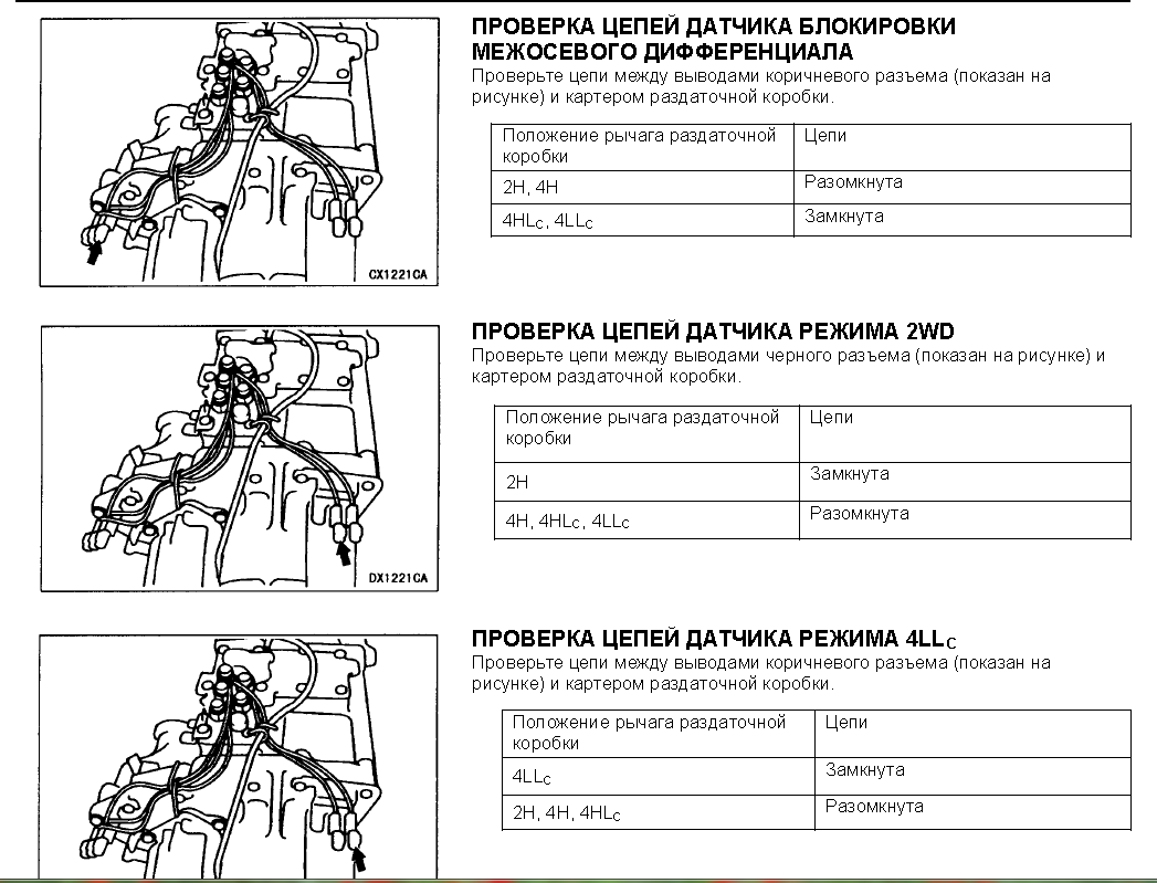

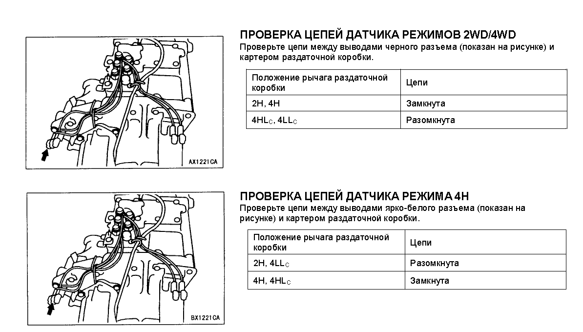

Добрый день. При включении 4h один раз моргают четыре колеса, потом моргает лампа блок межосевого деф. Раздатка выходит из аварийного режим после выключения-включения зажигания только в режиме 2h. При замыкании 1 и 4 контакта ошибка 33. Я так понимаю это один из пяти датчиков раздатки. Как точнее определить какой?
HiTEX
Сообщения: 7031
Двигатель:: 6G72 24V
Откуда: Алма-Ата
Благодарил (а): 80 раз
Поблагодарили: 339 раз
Re: Мигает лампа блок. межосевого деф.
Сообщение HiTEX »
Сначала электроклапана проверь, потом датчик в редукторе, в последний момент датчики на коробке

А ошибка то о чем говорит? Давали же пояснения к номеру. Что бы узнать какой именно, можно просто прозвонить
vsa
Сообщения: 11
Зарегистрирован: 14 фев 2014, 20:34
Мой автомобиль(и):: Pajero 3 3.2 DID
Откуда: Воронеж
Сообщение vsa »

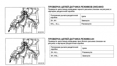

А какой алгоритм прозвонки датчиков? Сегодня пробовал звонил датчики на раздатки. Смог добратся до 4 (3 справа 1 слева). Прозвонился только 1 справа. Звонил в в положении 2h зажиг Выкл и 4h двигатель запущен звонилось одинаково. Как проверить электроклапона и датчик на редукторе.

Сообщение HiTEX »
Дед Василь
vsa
Сообщения: 11
Откуда: Воронеж
Сообщение vsa »
Спасибо. Автомобиль при этом должен быть заведен?
HiTEX
Сообщения: 7031
Откуда: Алма-Ата
Сообщение HiTEX »
Конечно. По крайней мере зажигание включить

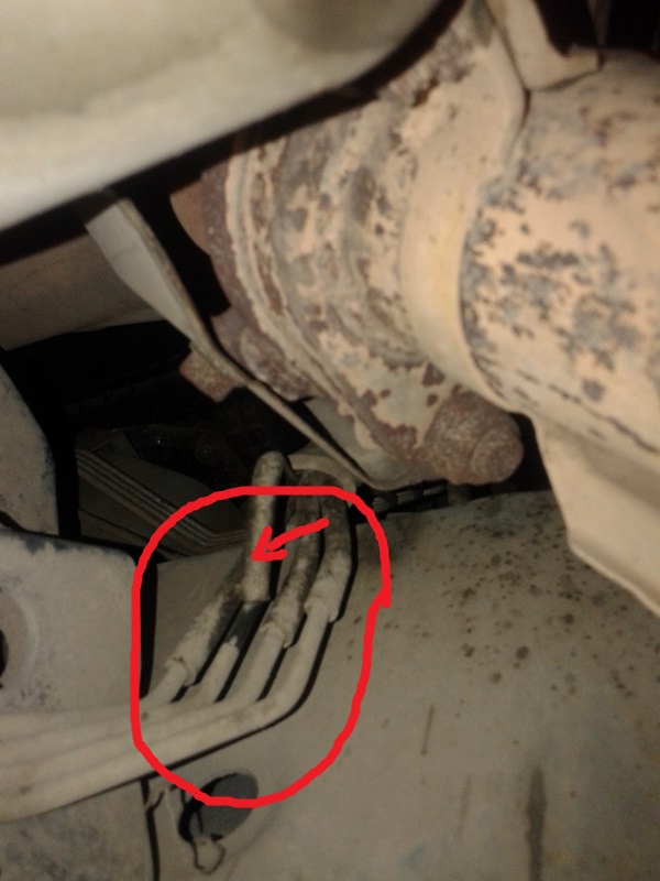

Спустя пару дней показал машину другому мастеру. Сразу подключил к компьютеру. Компьютер выдал ошибку. Подняли машину и мастер говорит. Я сделаю фото для вас и покажу в чем была проблема. Фото показал  мне. Просто вышел шланг. Все. Проверял машину несколько день. Со скоростью 130 к\ч обкатал машину где то 200 км. Заплатил 20 евро за комп+ 15 евро за работу. Все

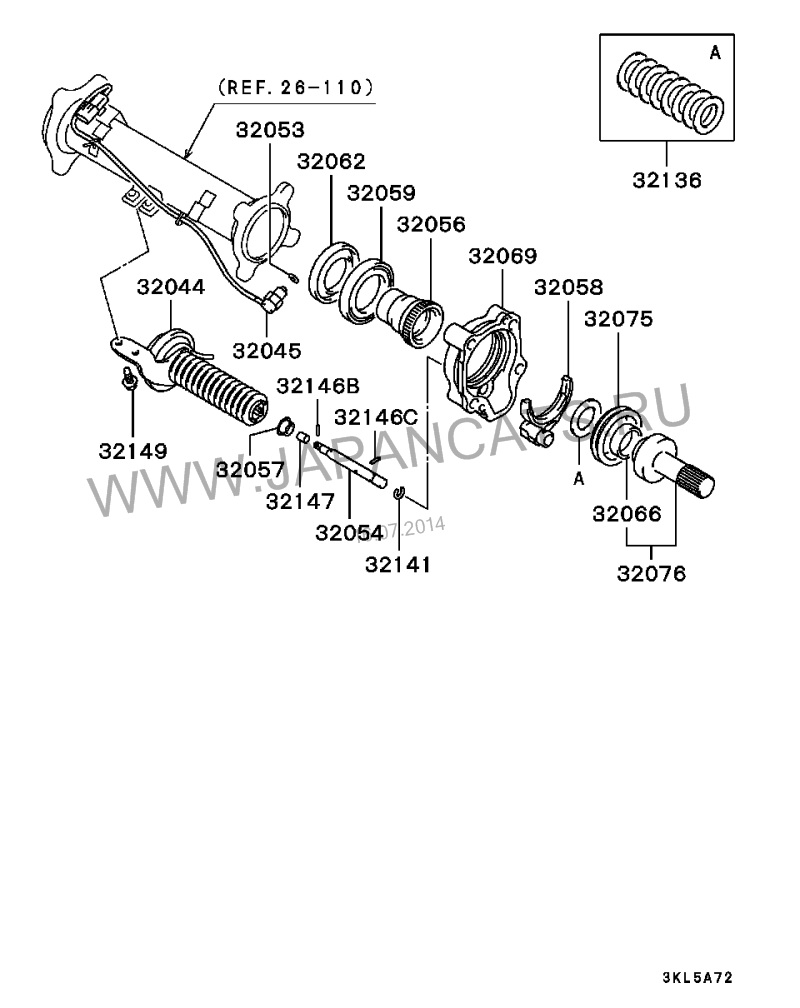

Стала периодически мигать лампа дифференциала при езде по трассе. Прочитав данную тему, приготовился к худшему и поехал на диагностику в сервис. Подключили компьютер, сняли ошибки. Выяснилось, что все пять датчиков в коробке работают исправно.
И виной всему датчик на переднем мосту. Он залипает и машина не видит подключенный передний мост.
Советовали приобрести этот датчик и заодно продуть всю систему.

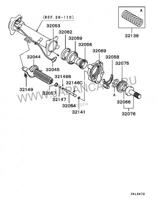

Подскажите, пожалуйста, кто знает. Где этот датчик находится на мосту и какой у него каталожный номер. Спасибо.
Pajero III 2006 3.2 DI-D
Pajero IV 2014 3.2 DI-D
DenVer
Сообщения: 19767
Двигатель:: бэнзин
Мой автомобиль(и):: TLC-200
Откуда: Краснодар
Благодарил (а): 141 раз
Поблагодарили: 491 раз
Сообщение DenVer »
MR 953767
Находится на переднем мост)))) деталь на рисунке 32045
