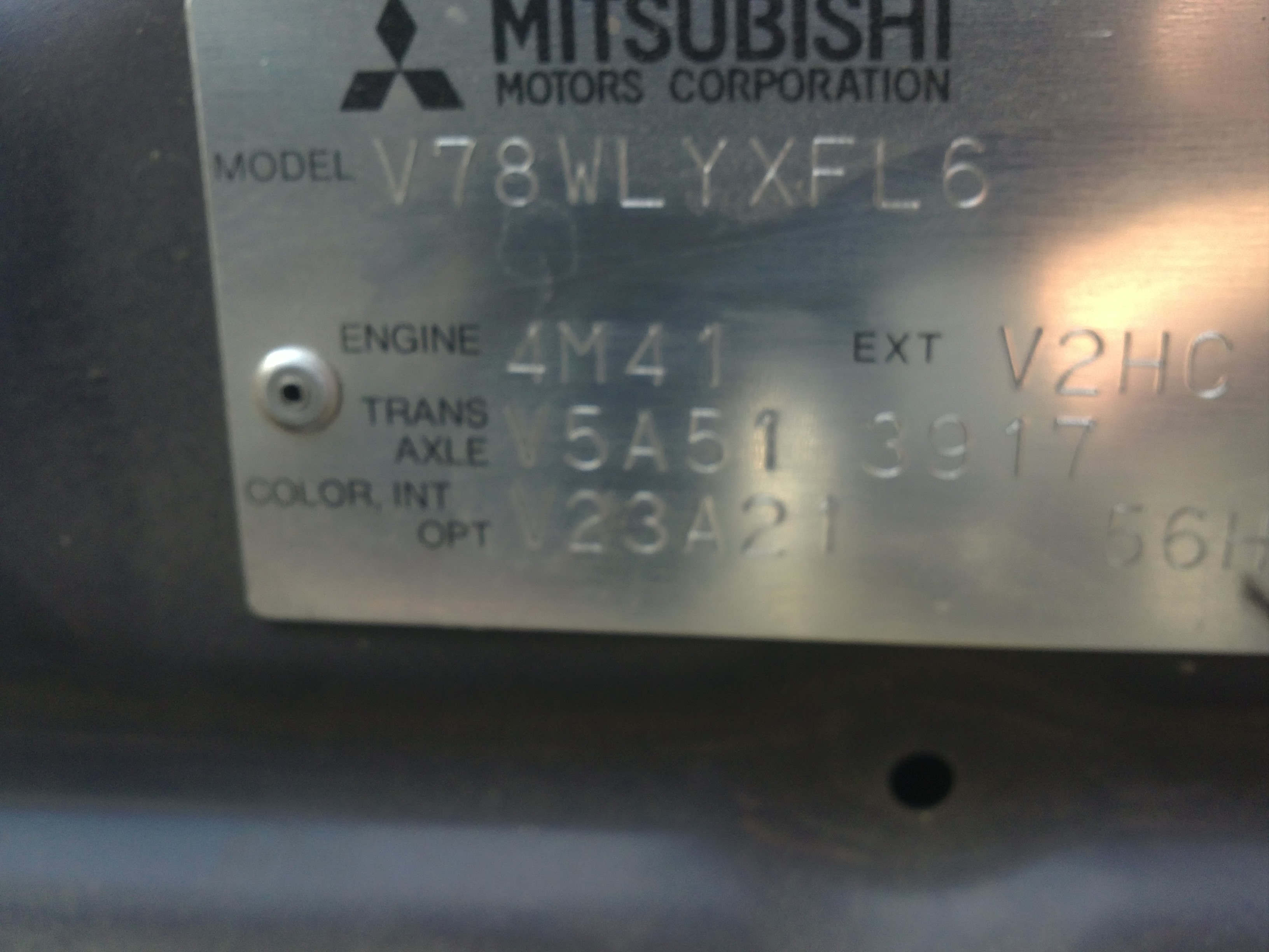

На капоте надпись V5A51 поидее должно и с бензинки подойти, но тож до ближайшей 300 км пилить, чтобы сравнить

avtosous писал(а):С бензинки подходит, колокола тока разные и всё. В своей попробую заменить гидравлический блок с клапанами, если не поможет, то буду втыкать контракт, у нас цены на них 35-60 р, за ремонт старой просят 50 р.
На бензине передаточные числа шестерен другие. Полная маркировка АКПП дизеля V5A51-7-SB (где SB ето дизель). Далее есть еще несколько букв, но они уже не так важны....

Всегда полагался на табличку под капотом

avtosous, табличка есть ещё и на коробке. Вот на ней пишут полную маркировку акпп.
