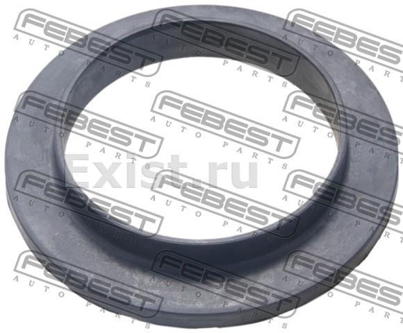

Добрый день.

Yarpajero писал(а):Добрый день.
Поменял на сервисе задние пружины вместе с резиновыми прокладками под них, проездил три месяца, заглянул под машину, а одна стоит спаренными нижними витками вниз, другая вверх. Мастеровые говорят, ничего страшного. А вы как думаете? Надо заставлять переделывать? И как конструктивно они должны стоять. Спасибо.
Как так можно было поставить ::-|: эт что за сервис такой :=-O: ? Обязательно надо переставлять, нижняя часть пружины навита обычным витком и конец прутка пружины входит в специальную выштамповку на нижнем рычаге, верхня часть пружины фрезерована под плоскость которая прилегает к верхней проставке-пружине. А то, что говорят мастера :%): это просто лень исправлять свой косяк, ездить и на разных колёсах можно, но делают это единицы либо жадных, либо таких дуболомов как мастера из этого сервиса.
Спецом приложил фотки резиновых прокладок верхней и нижней, надеюсь наглядно видно в чём разница.

Мож чего не так не понимаю, но например на старых пружинах концевые витки не фрезерованы- как взяли кусок прутка и навили из него пружину. Мастера так и говорят- у пружины концы то одинаковые, какая разница каким в выштамповку в нижнем рычаге упирать. Может у оригинальных пружин концы фрезерованы? У меня LESJOFORS, на фото других производителей то же без фрезировки.

Yarpajero писал(а):Мож чего не так не понимаю, но например на старых пружинах концевые витки не фрезерованы- как взяли кусок прутка и навили из него пружину. Мастера так и говорят- у пружины концы то одинаковые, какая разница каким в выштамповку в нижнем рычаге упирать. Может у оригинальных пружин концы фрезерованы? У меня LESJOFORS, на фото других производителей то же без фрезировки.
В любом случае рекомендую переставить, не просто так ведь пружины сделали такими и на конвейере их ставят так-как надо, а не как в голову "мастерам" взбредёт.
Полностью согласен.

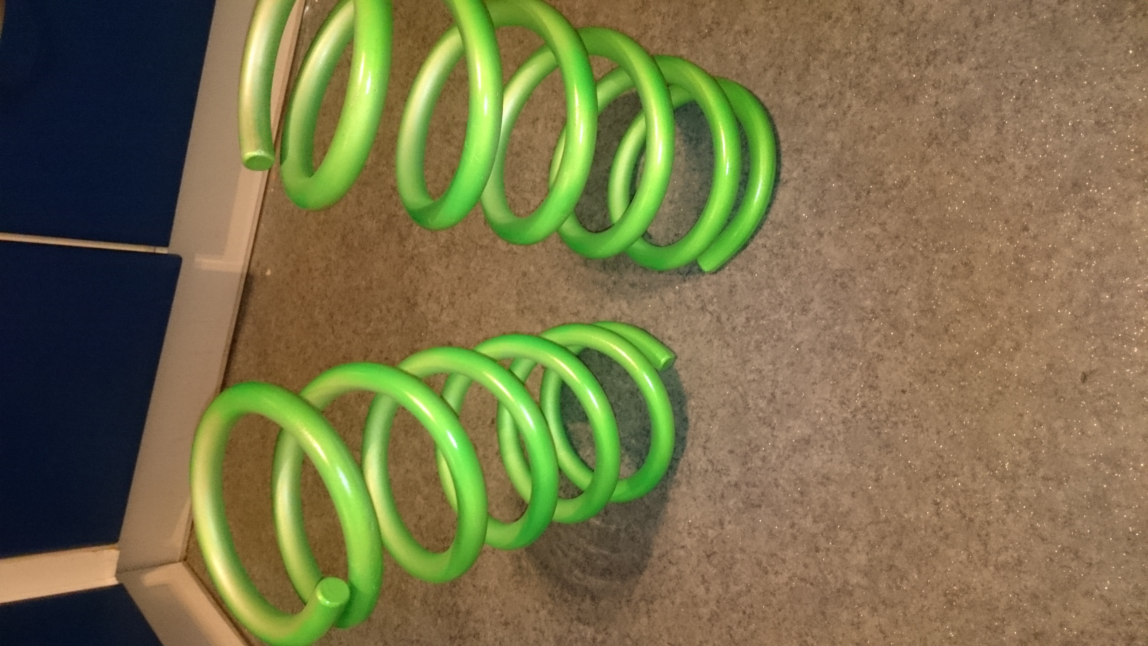

То есть стоковая пружина от тройки 34см, а на четверке каталог выдаёт 361мм.
Попробуем поставить то, что есть, у меня, наверное, даже меньше чем 34см... ::-[:

Пружины с распила, длина 34см. На фото видно, что верх и низ отличаются, та что стоит ровно - стоит вверх ногами, фаски нет просто виток поджат. Это для наглядности, чтобы сервисмены не ставили их абы как!
Цвет - самое то для деталей подвески)) :*CRAZY*:
