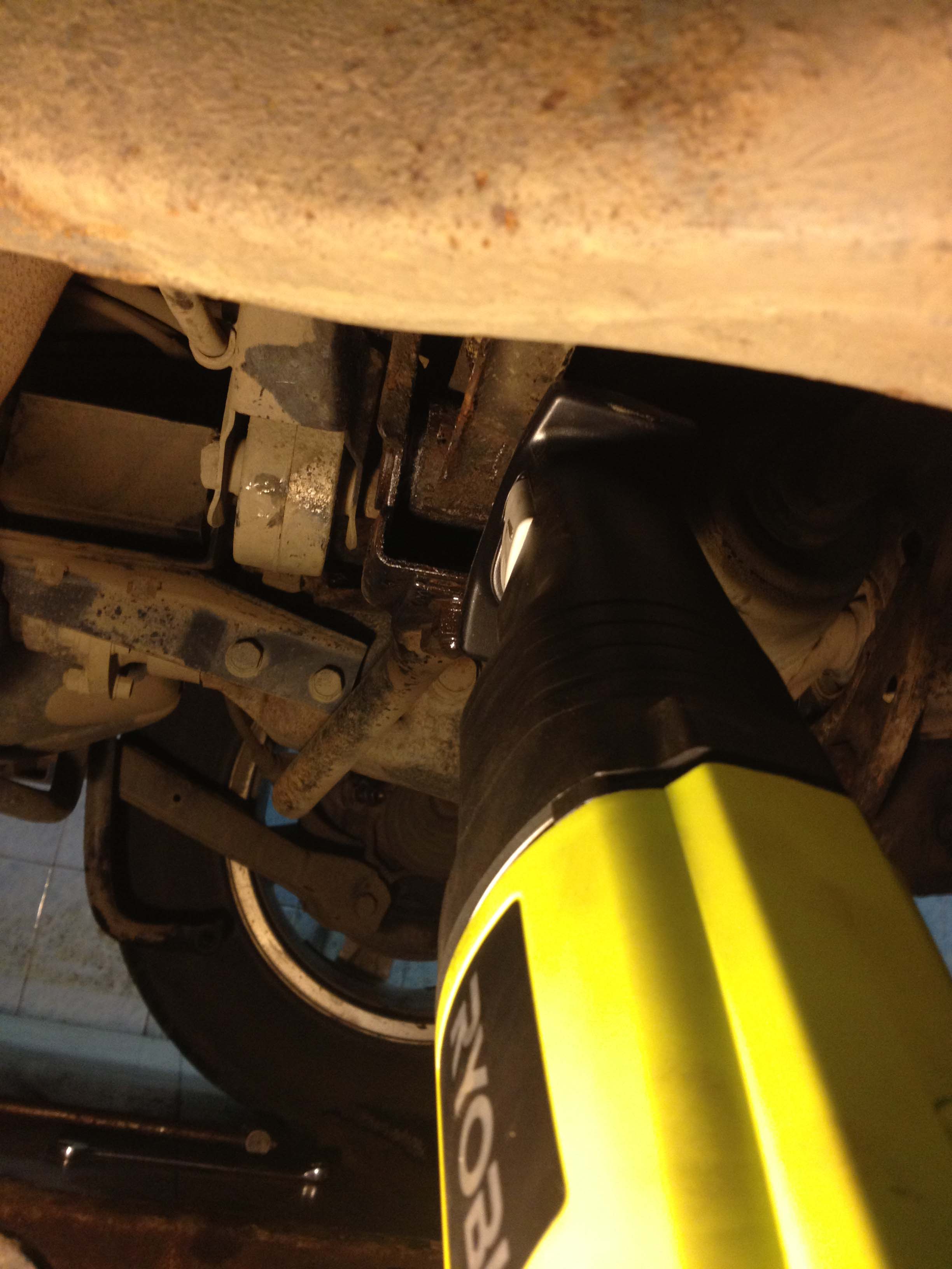

Подтверждаю, специально ради этого дела, приобрёл сабельную пилу, с помощью неё задние тяги очень удобно и быстро спиливаются, причём буквально одной пилкой и с сохранением самих тяг.Андрей 75 писал(а):Так же быстро срезать болты можно сабельной пилой, и не нагреешь металл рычагов быстро пойдут последующие болты а вот с первым по тренироваться придется, если будете работать пилой возьмите в запас полотна.

сабельная пила это сила, но надо быть остроржнее, у меня рука с нее соскальзныла и как результат перелом фалаги(((Addison75 писал(а):Подтверждаю, специально ради этого дела, приобрёл сабельную пилу, с помощью неё задние тяги очень удобно и быстро спиливаются, причём буквально одной пилкой и с сохранением самих тяг.Андрей 75 писал(а):Так же быстро срезать болты можно сабельной пилой, и не нагреешь металл рычагов быстро пойдут последующие болты а вот с первым по тренироваться придется, если будете работать пилой возьмите в запас полотна.
