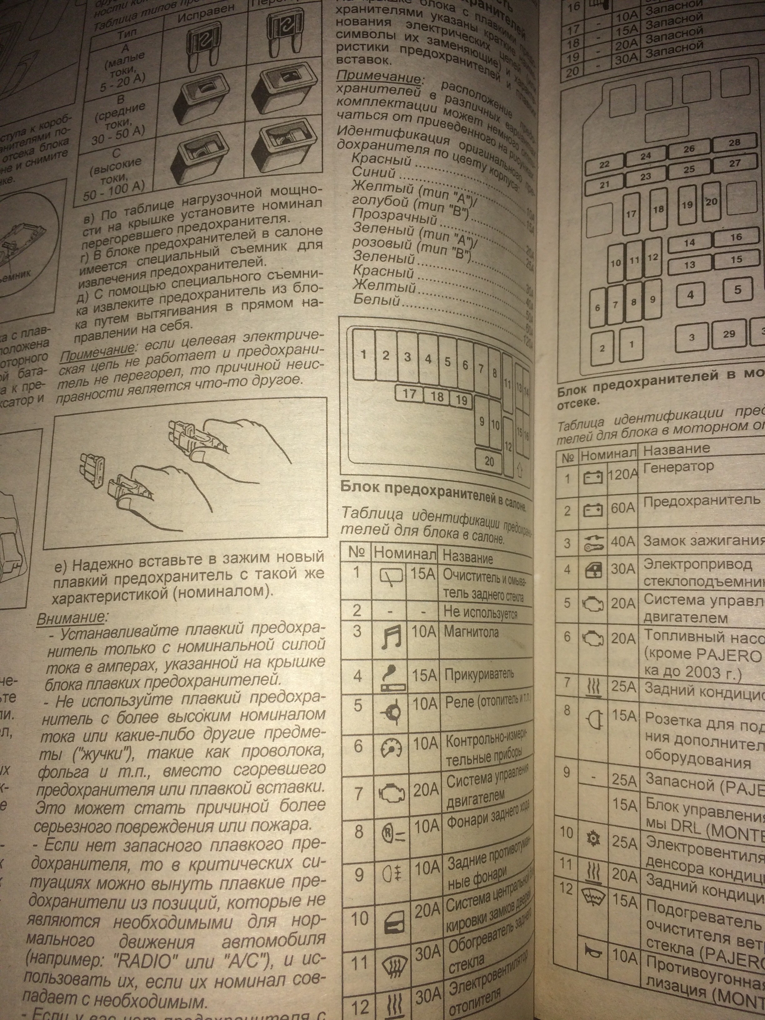

Книги нет под рукой. Предоха на прикуриватель находится у водителя под левой ногой, внизу приборки. Крышку снять и на крышке схема.

привет, ещё сам прикуриватель посмотри разбери, в нем имеется плавкая вставка которая первой перегорает, а затем уже предохранитель, у меня на монтерике из-за электрического насоса 2 прикуривателя сгорели, а предохранитель был целый, пришлось паять медную вставку для того чтоб прикуриватель работали.ГАНС писал(а):Блин, перелопатил сегодня данную купленную книгу по паджеро-3, и нигде не нашёл упоминания про предохранителиDenVer писал(а):Вот в этой книге http://www.autopapyrus.ru/catalog/e/mit ... ntero/602/
Есть немного (27 страниц) про твой двигательгде их искать? Те, что в блоке под капотом в указке по поиску не нуждаются, но где стоит грёбанный предохранитель прикуривателя

Как то такDenVer писал(а):Книги нет под рукой. Предоха на прикуриватель находится у водителя под левой ногой, внизу приборки. Крышку снять и на крышке схема.

Спасибо, завтра буду смотреть, надеюсь, что и компьютер у меня не работает по причине предохранителей, чо там делал "или не делал" предыдущий хозяин сейчас уже не определишь.DenVer писал(а):Как то такDenVer писал(а):Книги нет под рукой. Предоха на прикуриватель находится у водителя под левой ногой, внизу приборки. Крышку снять и на крышке схема.

Уря
нашоол, там ваще половины предохранителей не было
! Теперь не только прикуриватель, но и комп заработал - красявый
цветной!
