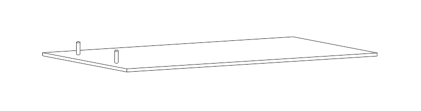

Чертежик бы деталюшки,которой преднатяг ремня делается...

ДМИТРИЙ 618 писал(а):Чертежик бы деталюшки,которой преднатяг ремня делается...
+100

Пластинка с двумя штырьками ::-D:
Я так вставлял два свёрлышка и отвёрткой проворачивал

Ликотовский специнструмент около 200руб стоит))

Прошу прощения)) уже 400. Я за 200 с чем то покупал летом)) Если найду, размеры скажу. Запропастился куда то. http://licota.ru/catalogue/shkivy-valy- ... hi-hyundai
Отвертка динамометрическая? ::-D: Если припрет,то можно и так.Но если есть специнструмент причем недорого...

Спасибо.Как ты ее купил то у них-ни одного тел нету,тока "пишите письма мелким почерком".Надо будет экзист понасиловать.Станочник дороже обойдется
П.С. ОХ...ТЬ,екзист за такую хрень 2700 просит

Что? За свёрлышками пошёл? ::-D:
PS Этим ключиком (динамометрическим) удобно только при снятом двигателе орудовать. ПО месту, всё едино ни фига не увидишь
