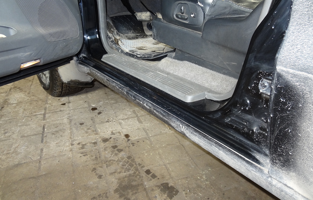

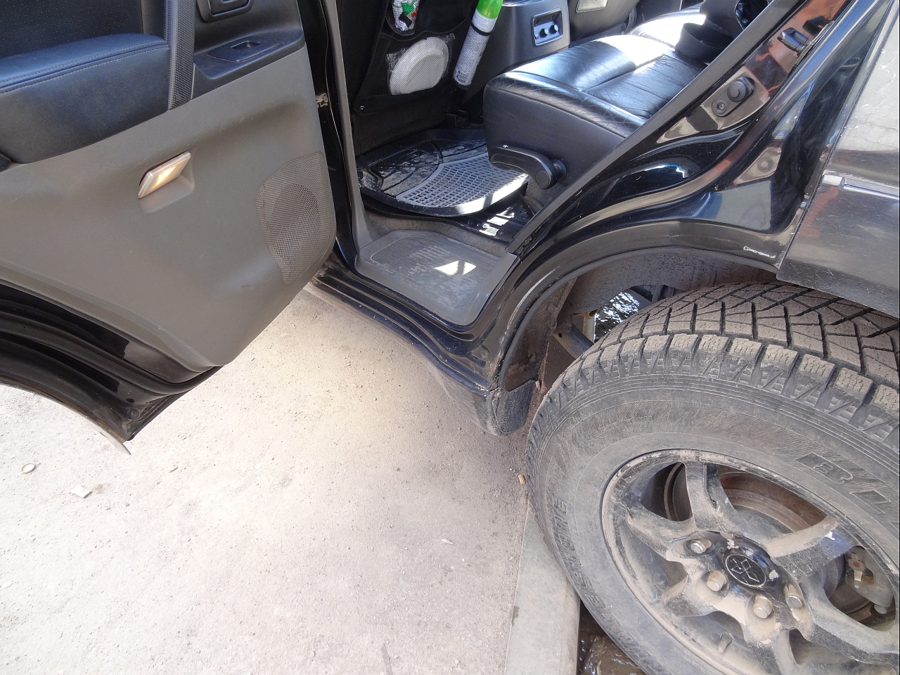

Обратил внимание что сильно грязючка летит в промежуток порога до уплотнительной резинки.
Опыт владения кучей машин подсказал, что можно применить самый обычный оконный самоклеящийся уплотнитель. У нас такой стоит 20р./метр за сдвоенную полосу, которая в 5 секунд разрывается в одинарную (то есть можно покупать в 2 раза короче, чем требуется для каких-то работ). Толщины он тоже продается разной: 6...14мм в диаметре полукруга.
Также на дверях внизу имеется ровная полоска, прям как для этого и придуманная.
Прилегает он там самую малость при закрывании двери и никак не ощущается его присутствие. Лишь препятствует залетанию грязи и пыли.
Я пока не знаю, хорошо ли это или плохо, как будет вести себя вода при мытье машины, вытекающая из дверей через водосливы и т.п...
(хотя, вода по идее будет просто сползать по краям, не задерживаясь и не собираясь в "лужицу"; тем более, в двери ее много не попадает, а на вентиляцию во время езды уплотнитель сильно не повлияет - движение воздуха присутствует).
В общем, вопросы практического использования есть, но пока вот что получилось. На улице грязь и весенняя слякоть, а порог уже 2 дня такой же как я его протер перед наклейкой уплотнителя.
Изображение Изображение Изображение Изображение
Изображение Изображение Изображение Изображение Изображение Изображение

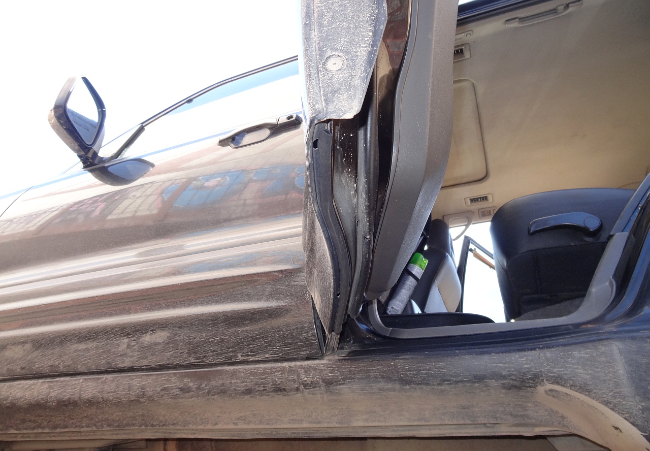

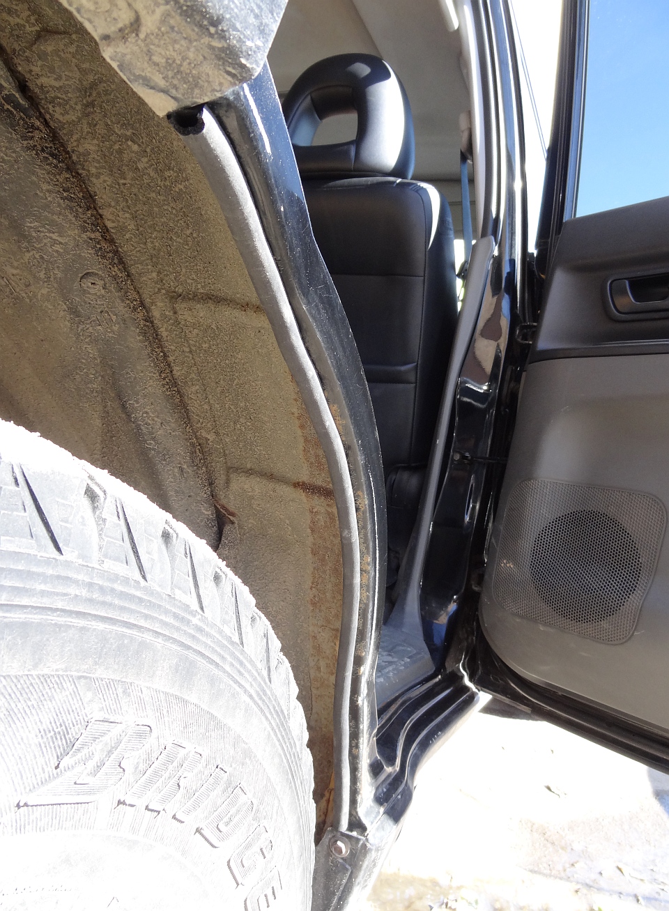

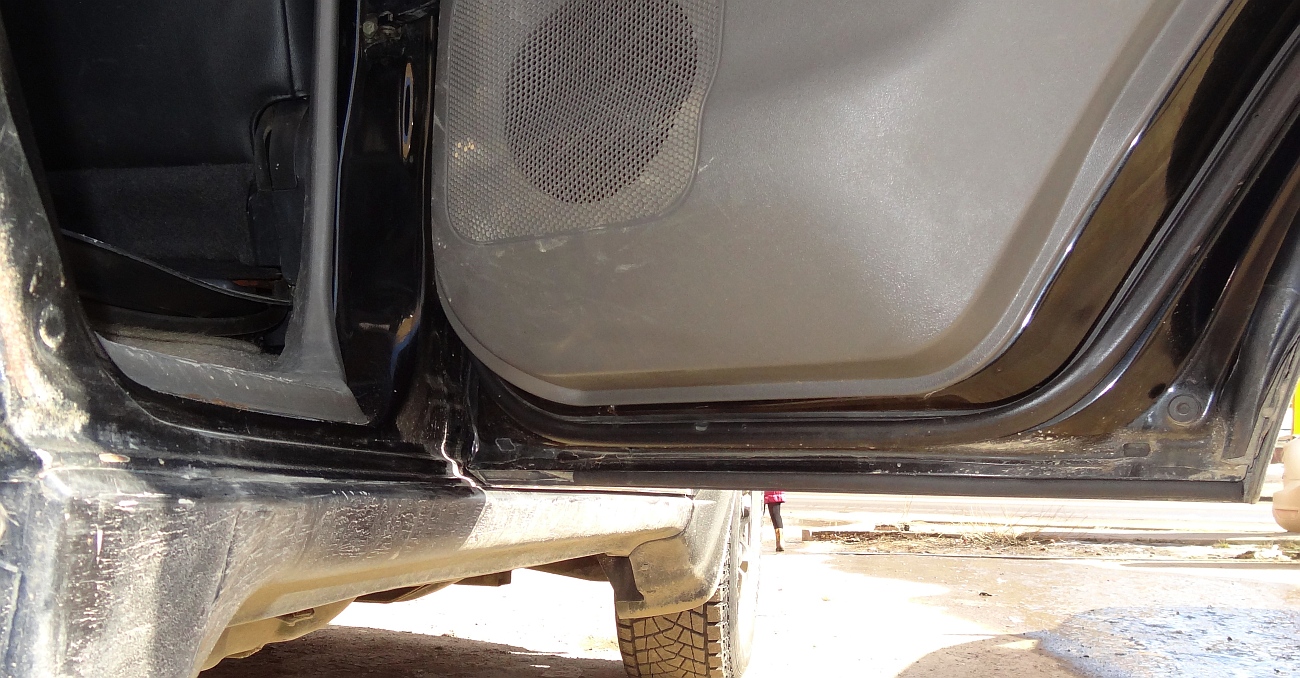

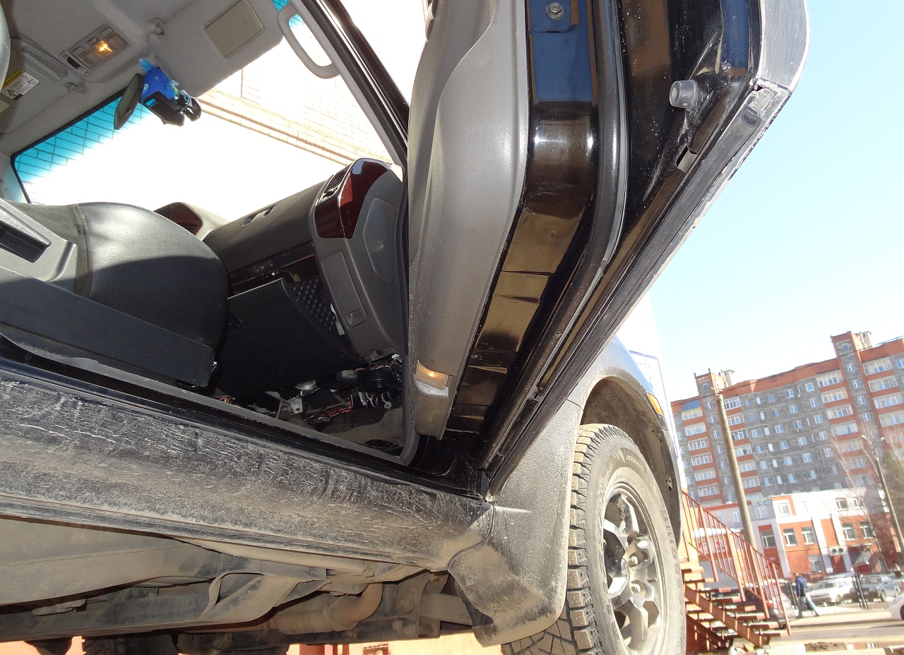

Хорошо видно, что на задних дверях внизу уплотнитель не мешает водосливам пластиковых молдингов. Отверстия почти свободны.

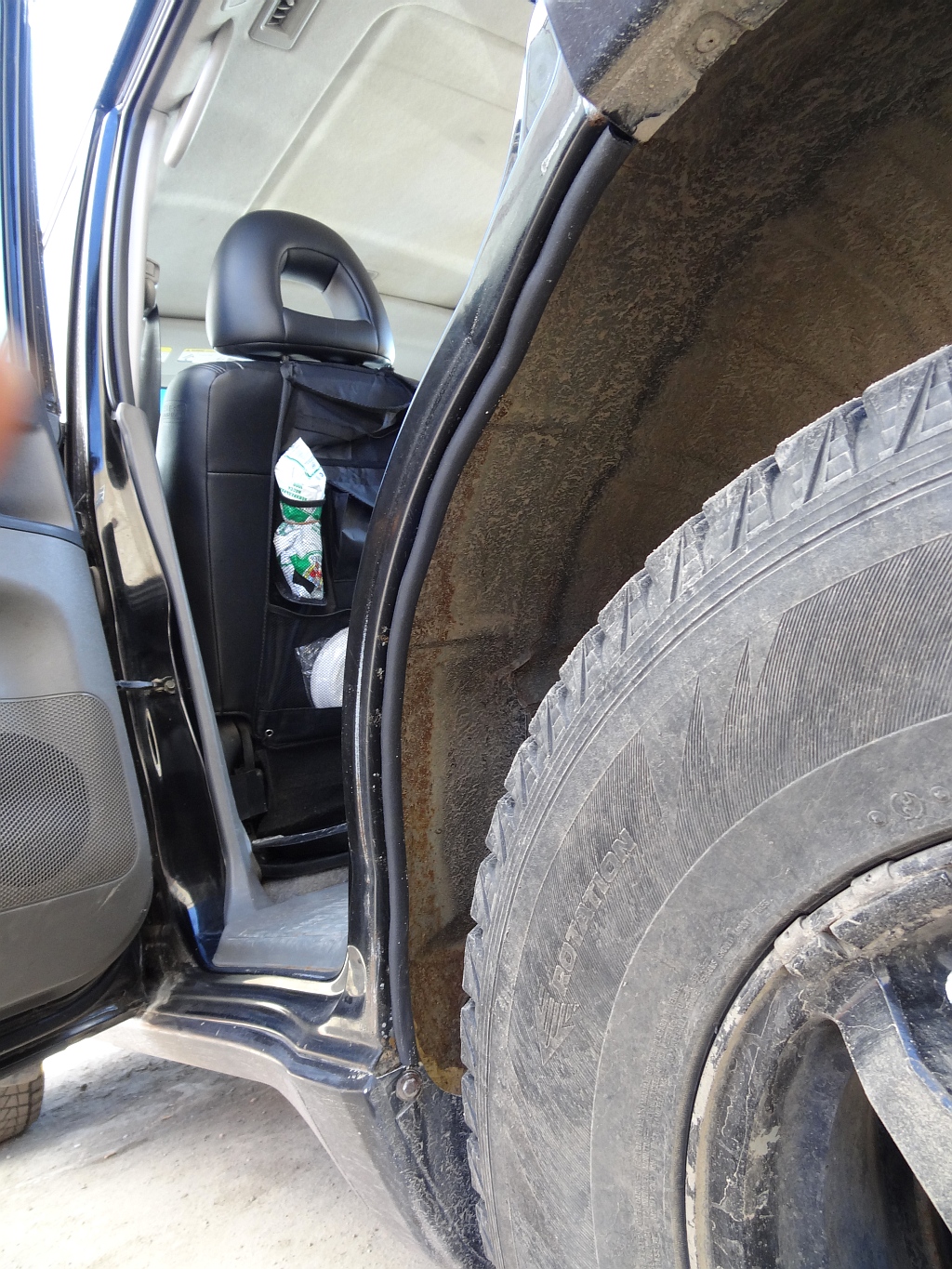

На задних арках уплотнитель наклеен прямо на них, а не на молдинг двери. Причем, на край внутренней кромки, чтобы не мешал хорошо прилегать резинке.

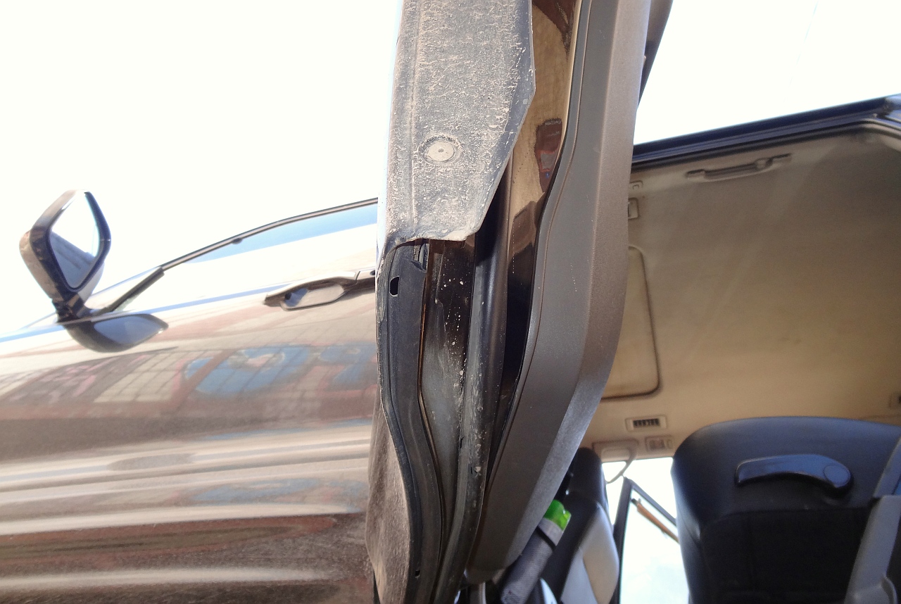

Задняя дверь:

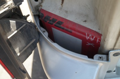

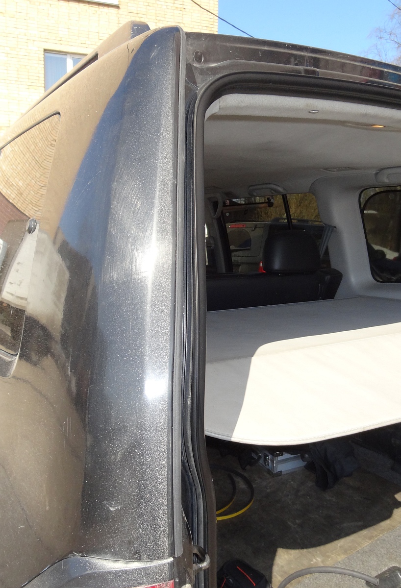

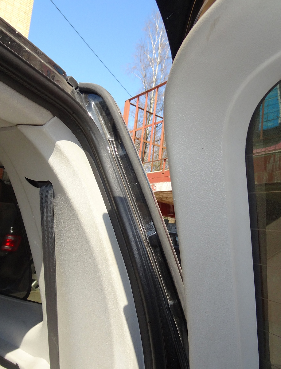

Ну и до кучи сделал боковинки задней двери...
Теперь туда не будет забиваться снег и заливаться вода при мойке.
И сверху тоже приклею кусок, но там надо толстый уплотнитель, где-то 15-16. Главное оставить щели в конце рейлингов, чтобы вода штатно находила себе дорогу с крыши и стекала по водосливам наружу.
