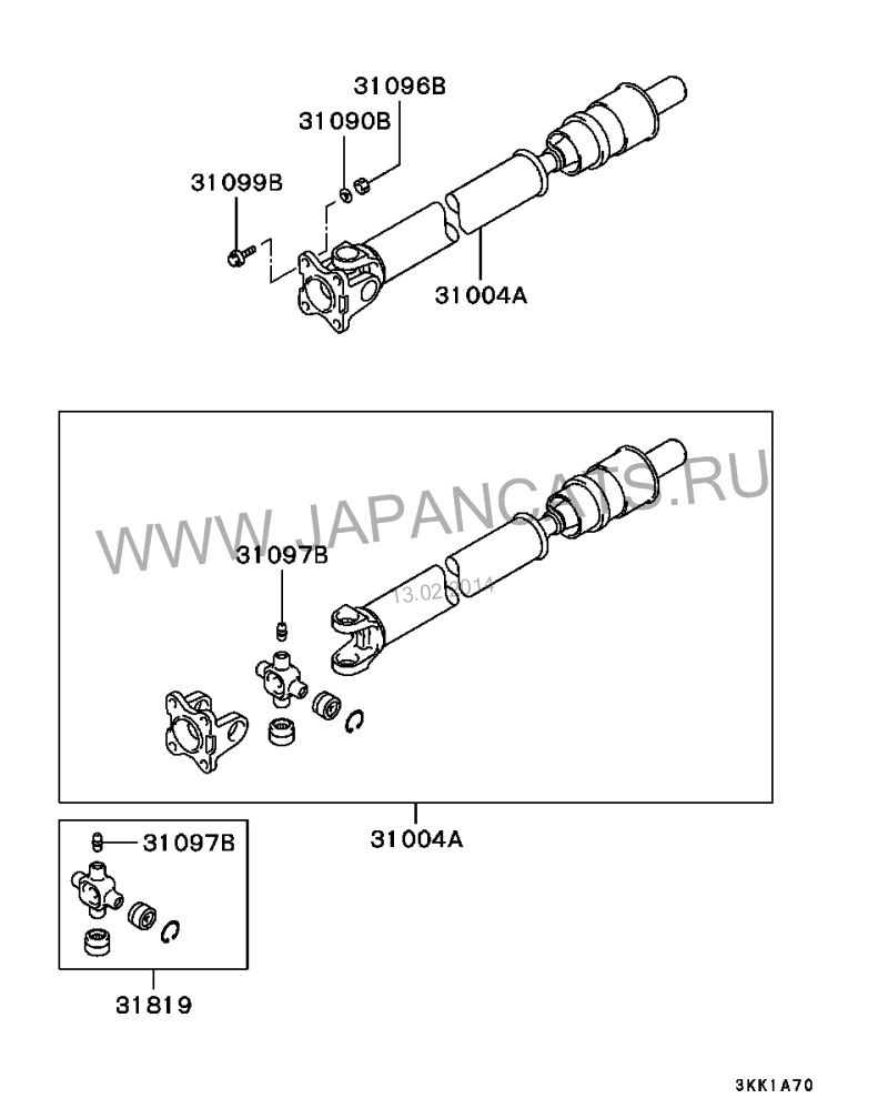

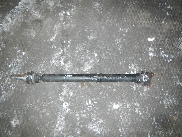

Блин еще-бы фоток или на картинке показать, и можно было-бы в FAQslon584 писал(а):от паджеро 4 на Монтеро кардан не подходит ! по крайней мере мне не подошел- мне прислали б/у MR 580388 сказали от П4 оказался длиннее на 5 см.Кардан действительно неразборный потому что в отличии например от ШРУСА на приводах фаска для стопорного кольца проточена с наклоном в сторону сборки и выбить ШРУС не получится т.е. вал при сборке туда защелкивается а обратно нет . Но при наличии рук растущих из нужного места и болгарки проблему можно решить так: 1)на старом кардане аккуратно разрезаем болгаркой корпус ...
Могу даже фотку закинуть для правки. Просто тема самому интересна.
Montero 3 2001г/в Limited , 6G74 MPI 3,5 Hybrid LSD
- azbza
- Сообщения: 233
- Зарегистрирован: 05 июл 2013, 09:22
- Двигатель:: 6G74 MPI
- Мой автомобиль(и):: Montero Limited 2001
- Откуда: Владимир
- Откуда: г. Владимир
- Поблагодарили: 10 раз
Re: шрус переднего кардана
slon584 Нашел две вот эти. Если не сложно, поясни на рисунке.
