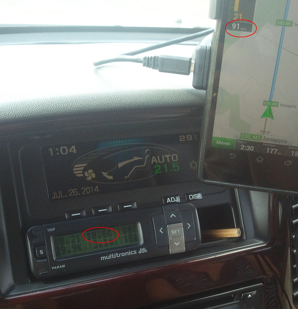

А большой расход это сикока?
У меня вот по бортовику на работу ездить 25-30 это нормально. За месяц от всего пробега средний составляет в районе 18-19 (90% город).
По трассе паспортный 10,6 при скорости 90. А дальше как топить...

у меня никак не хватает, поэтому я езжу 120-130 )))
90 - это просто для уточнения расхода назвал.
- скорость 90км/ч старался держать по круизу
- проехато за 21 минуту 29,9 км
- средний расход составил 10,6/100
