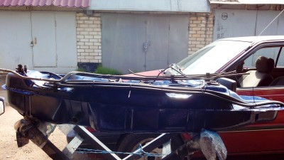

Вот так мы можем восстановить бак.

Очень интересно. А каков ценник при учете что бак, скорей всего, имеет вмятину?

Alex_3.1415 писал(а):Очень интересно. А каков ценник при учете что бак, скорей всего, имеет вмятину?
Вмятины разные бывают, если переваривать кусок аргоном то другой ценник. Если просто восстановить с заменой трубок ****************
А если аргон и т.д. то надо смотреть.

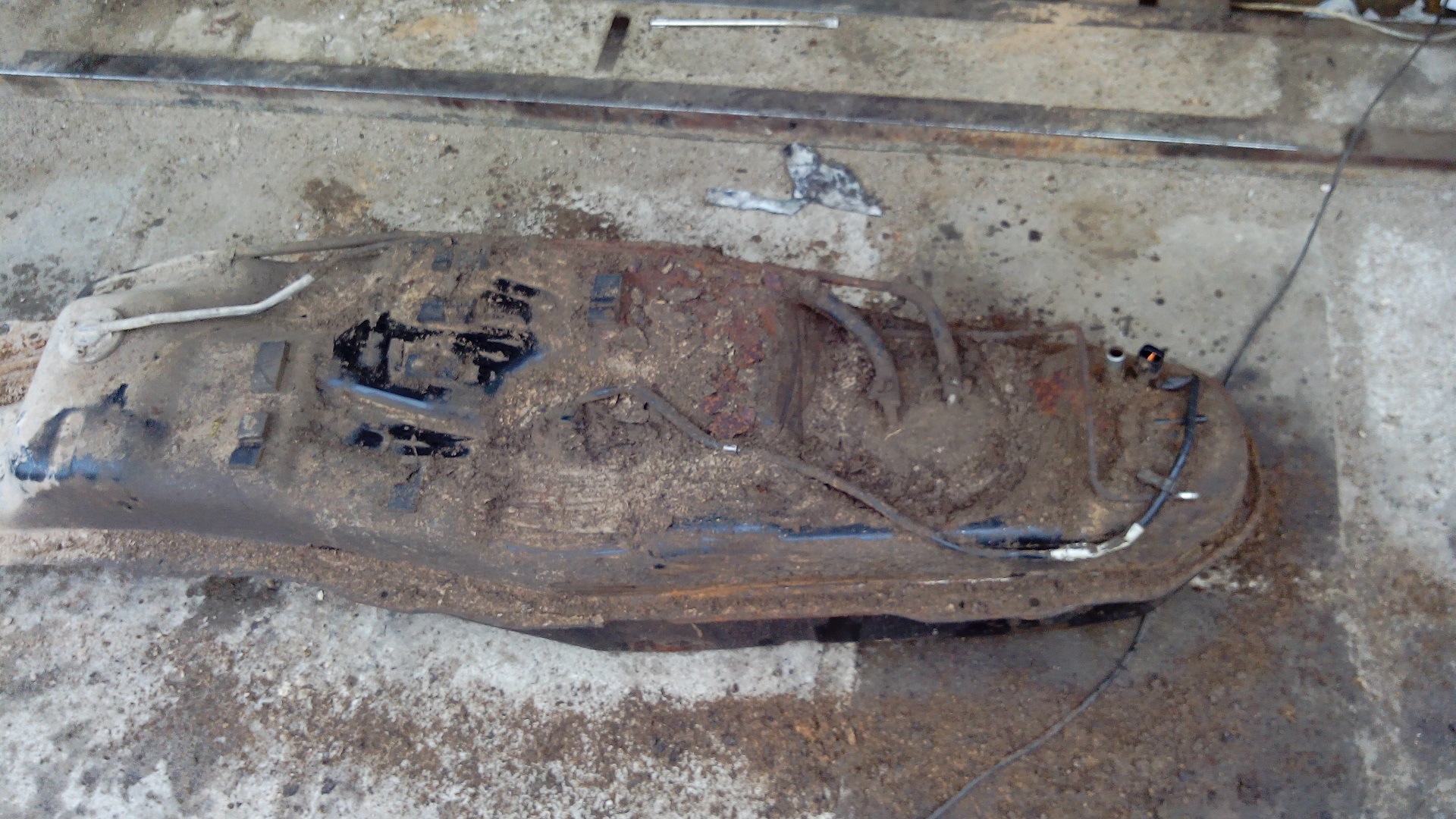

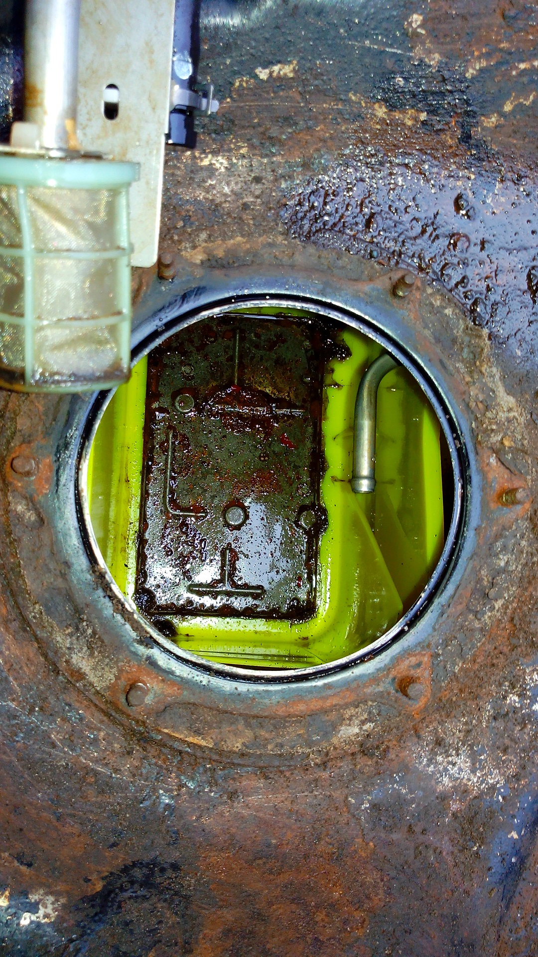

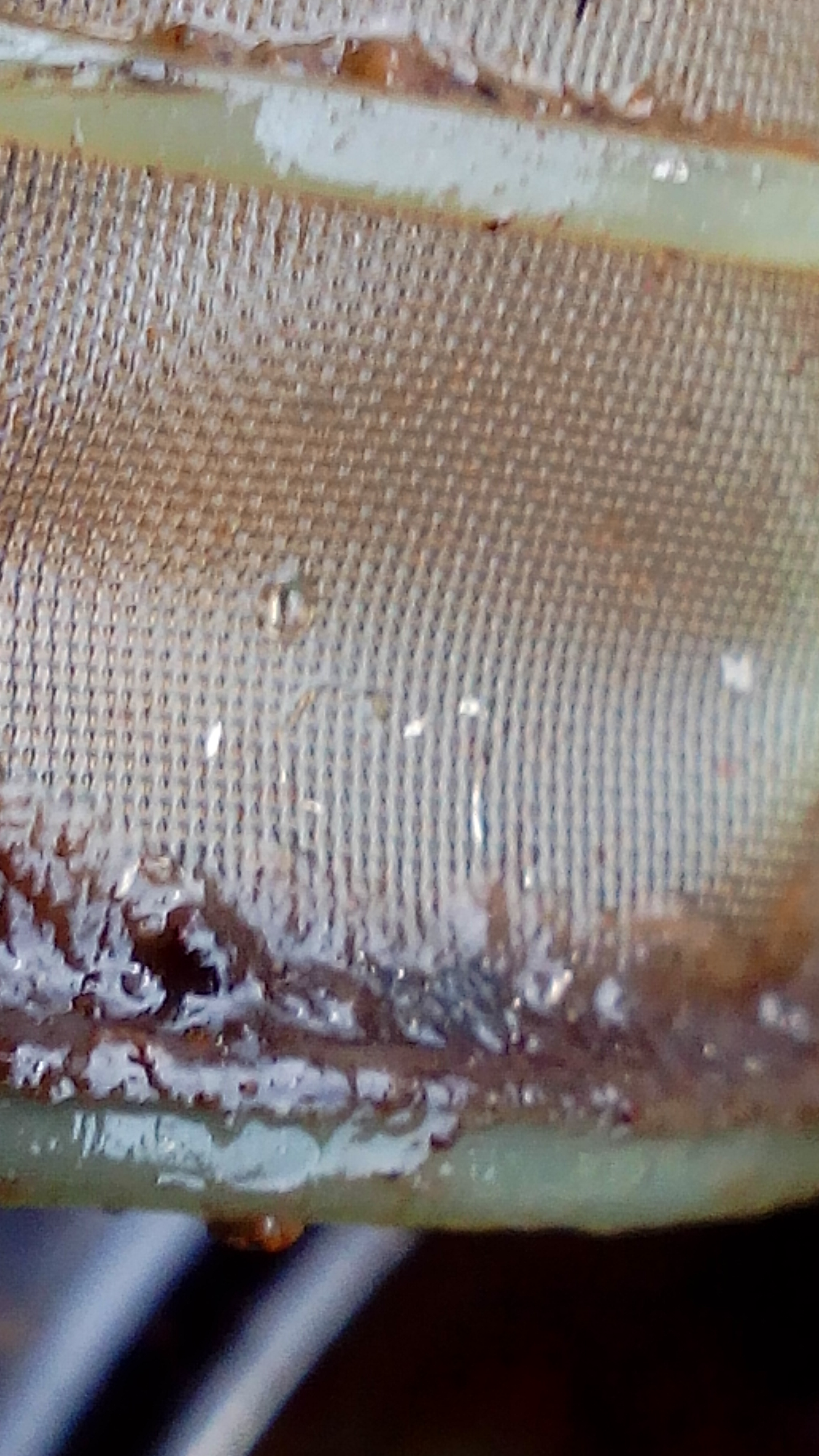

Сообщение pashka- »

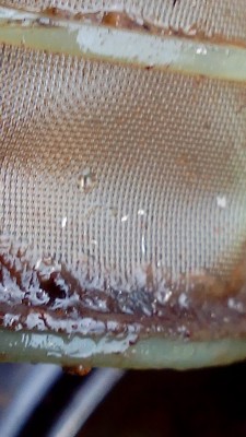

Ребята, это не востановление, а зафуфливание! :*CRAZY*:
А куда вы денете проблему отслоения цинка?????????????????????????????? :=-O:

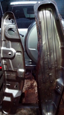

Вскрытие, пескоструйка, сварка, обработка!
Именно так я востанавливал свой бак и избавлялся от цинка.....
::-X: Попробуйте взять тряпочку и пртереть внутреннюю часть бака снизу или сбоку.....
Будете удивлены количеством серебристого вещества.....

А как решили проблему цинка????..... ::-[:

pashka-@mail.ru писал(а):Ребята, это не востановление, а зафуфливание! :*CRAZY*:

Разрезать, отпескоструить и заварить - день работы. Ну и день обработать.....
По итогу имеем нормальный бак. Конечно, если есть возможность заметить из алюминия или нержавейки, это лучше! Ну а если нет, то на мой взгляд это оптимальный вариант.

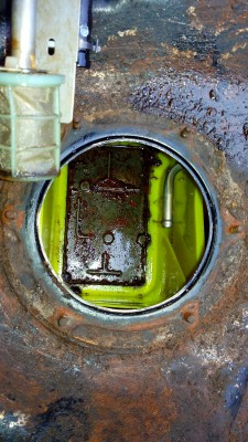

Про отслоение цинка с внутренней поверхности бака и как следствие умирание ТНВД ни чего не слыхали?????
Поинтересуйтесь, узнаете много нового! Особенно обрадует цена.... :=-O:

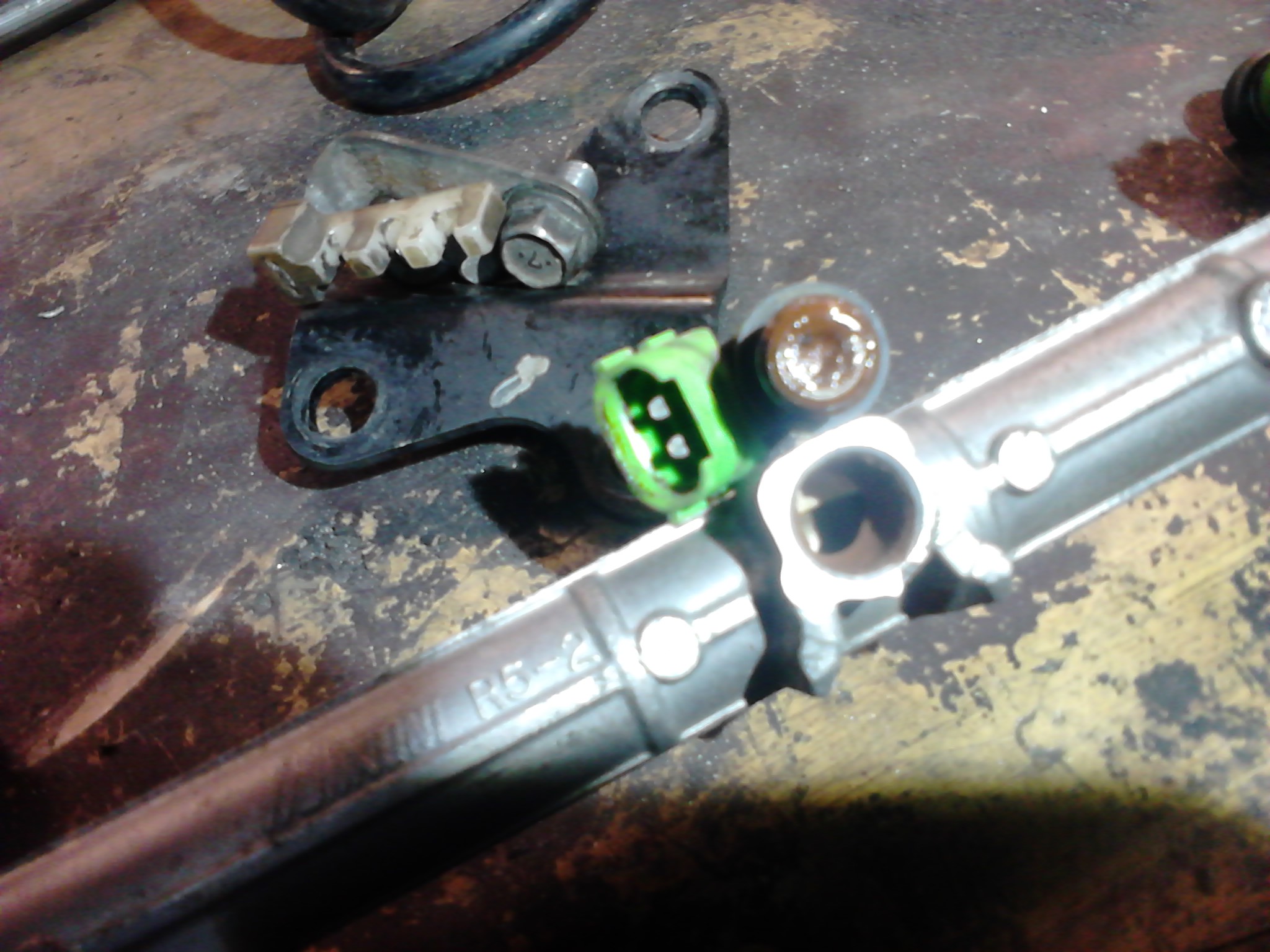

Ржавчина в баке не плохо и бензо-форсы забивает.

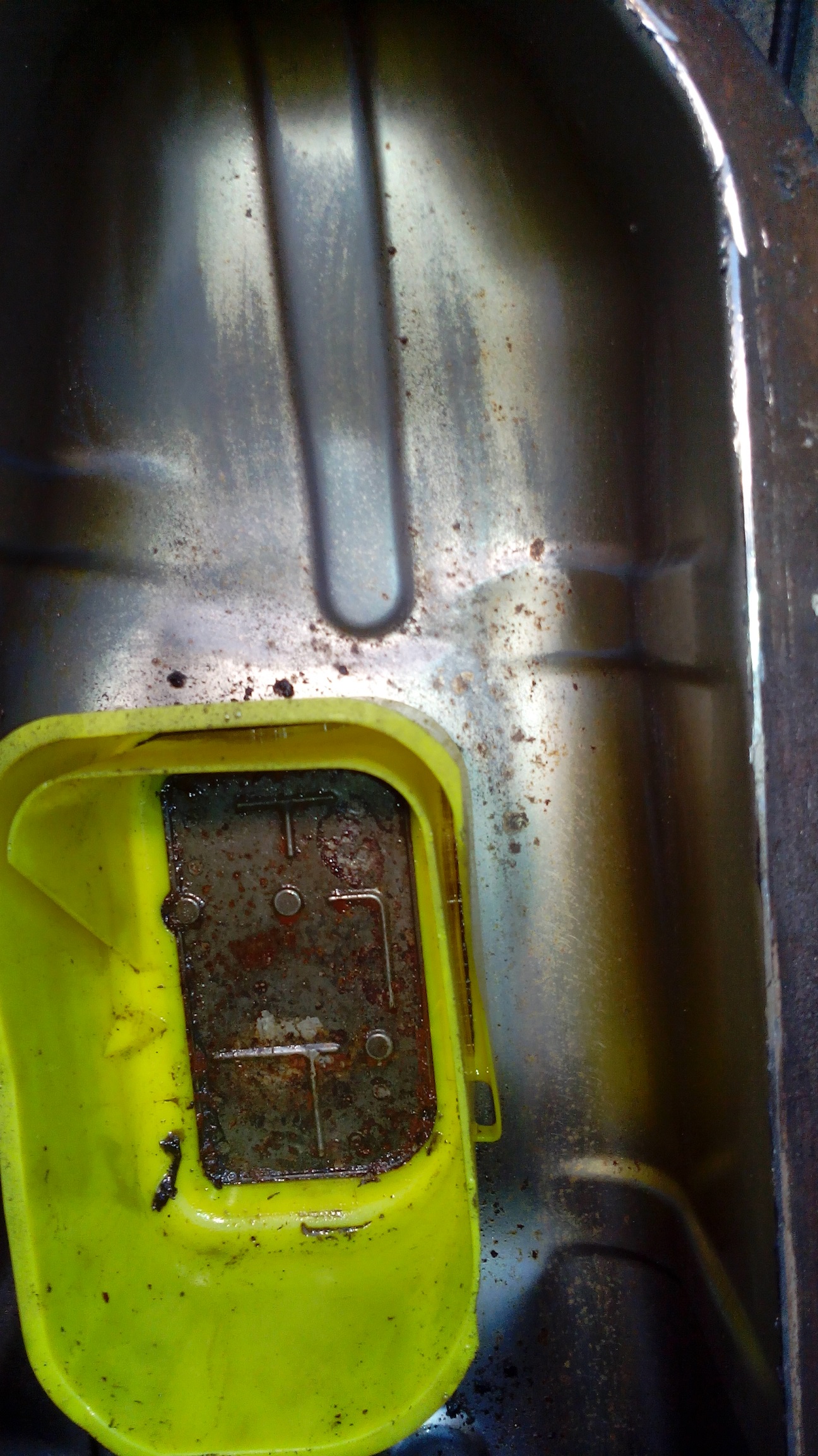

А не подскажите поподробней что да как делалось ! Хочу по весне почистить топливную вот незнаю с чего начинать ! Спасибо
pashka-
Сообщения: 431
Зарегистрирован: 16 июн 2014, 08:40
Двигатель:: 4m41
Мой автомобиль(и):: pajero 3 3.2 DID
Откуда: МИНСК
Откуда: Уссурийск, теперь Минск
Поблагодарили: 15 раз
Re: Восстановление бака П3.
Сообщение pashka- »

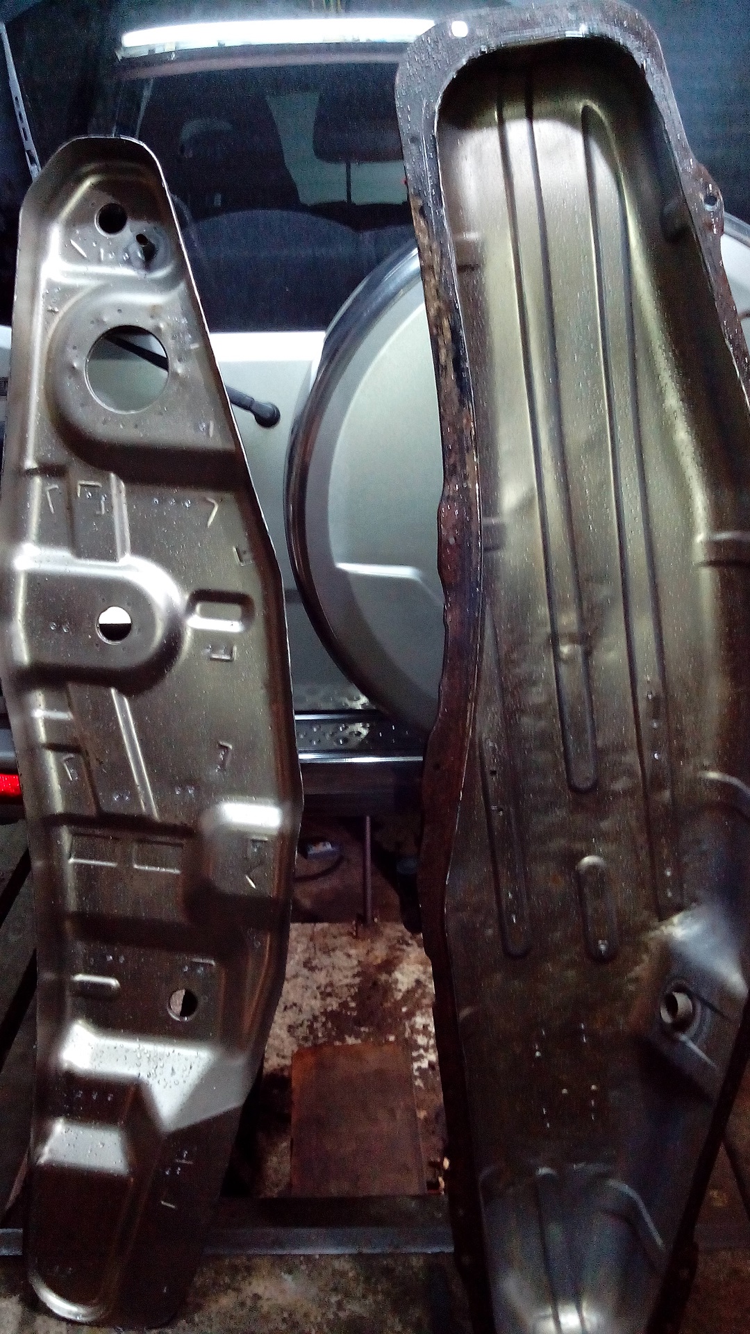

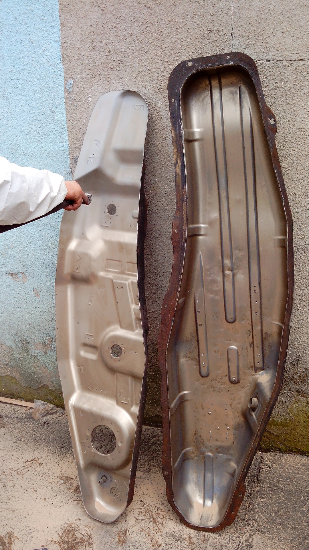

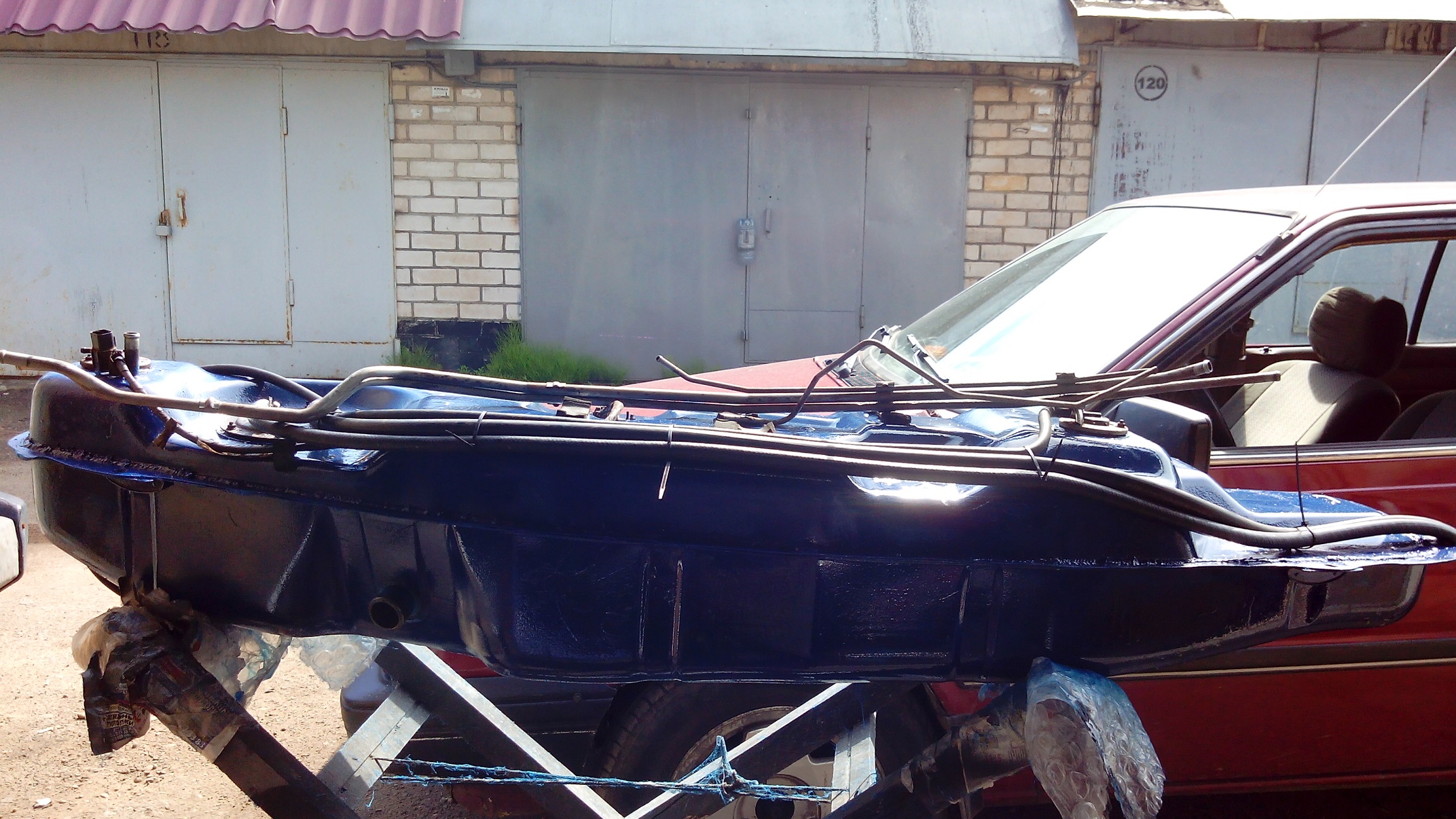

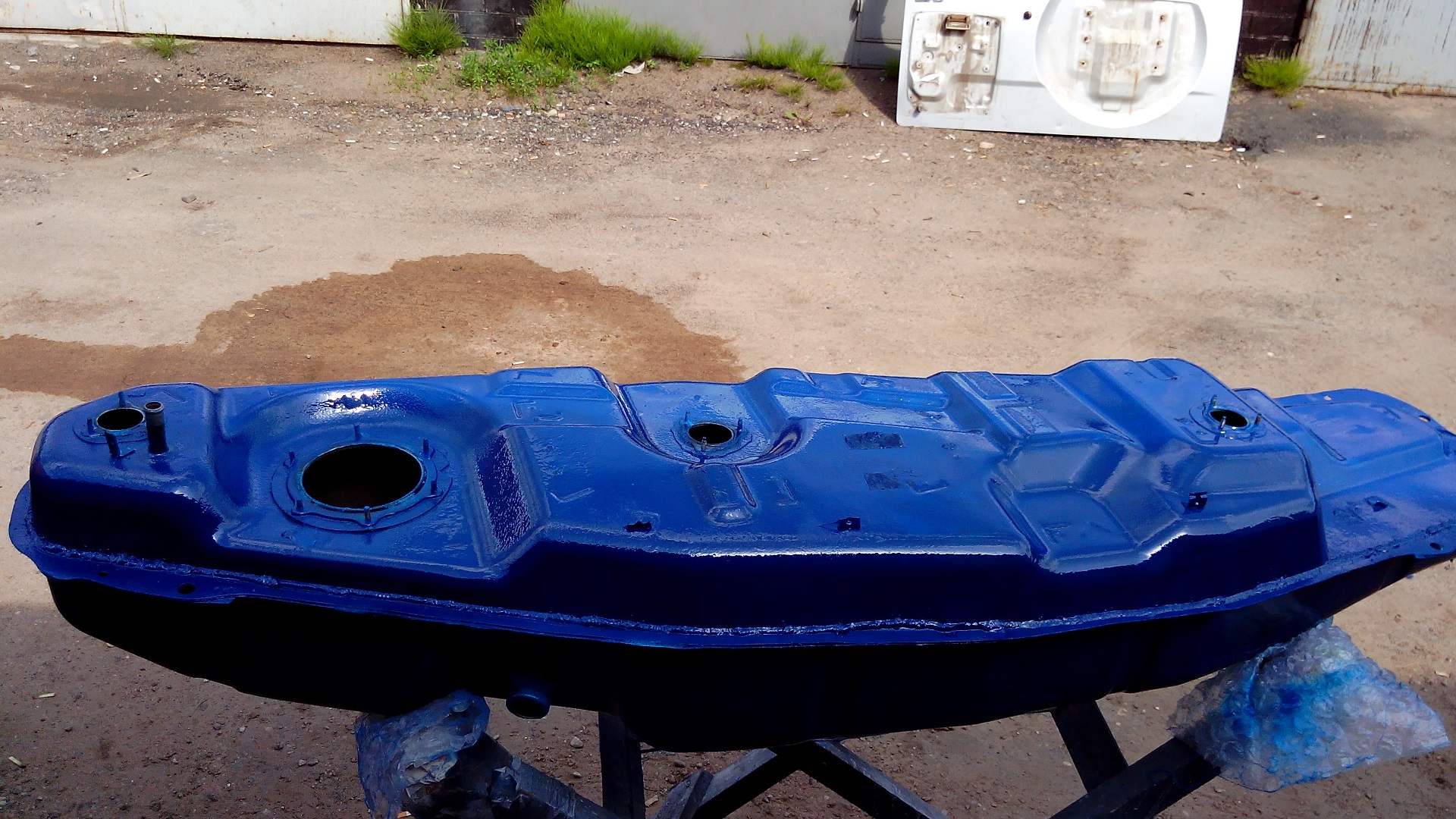

Так вроде всё описано......... ::-[:
Снимаем, чистим снаружи, разрезам, высверливаем точечную сварку на волнорезах, отдаём на пескоструйку, свариваем в обратном порядке, обрабатываем чем захочется.
В идеале обработать изнутри бакелитовым лаком, но я не нашёл....
Вместо сгнивших (или почти сгнивших) трубок на баке, пускаем качественные шланги(не экономим!) и всё! :=-O:
Получаем отличный бак, с минимальным кол-вом затрат! :*VICTORY*:
Всё кроме пескоструйки и сварки по силам любому человеку, даже с руками, растущими из задних карманов.

Andrmatyushin писал(а):Второй и третий вариант не вариант))) а варить чем ? Обычной сваркой можно или мож специальная какая нужна и возможно ли заменить чемнибудь пескоструйку
Варить можно обычным полуавтоматом.
Ну а про пескоструйку не знаю. Нужно снять цинк, которым покрыт изнутри бак. Я не химик, но может можно каким-то хим. раствором..... Ну или попытаться болгаркой (турбинка) с жёсткой мет. щёткой....
Но что-то мне подсказывает, что проще найти пескоструй....... ::-[:

А внутри после снятия цинка вы обрабатывали чем либо?

Не обрабатывал, но лучше обработать бакелитовым лаком.

А его ведь бензин разъест ! Или я что то не понимаю
