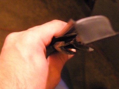

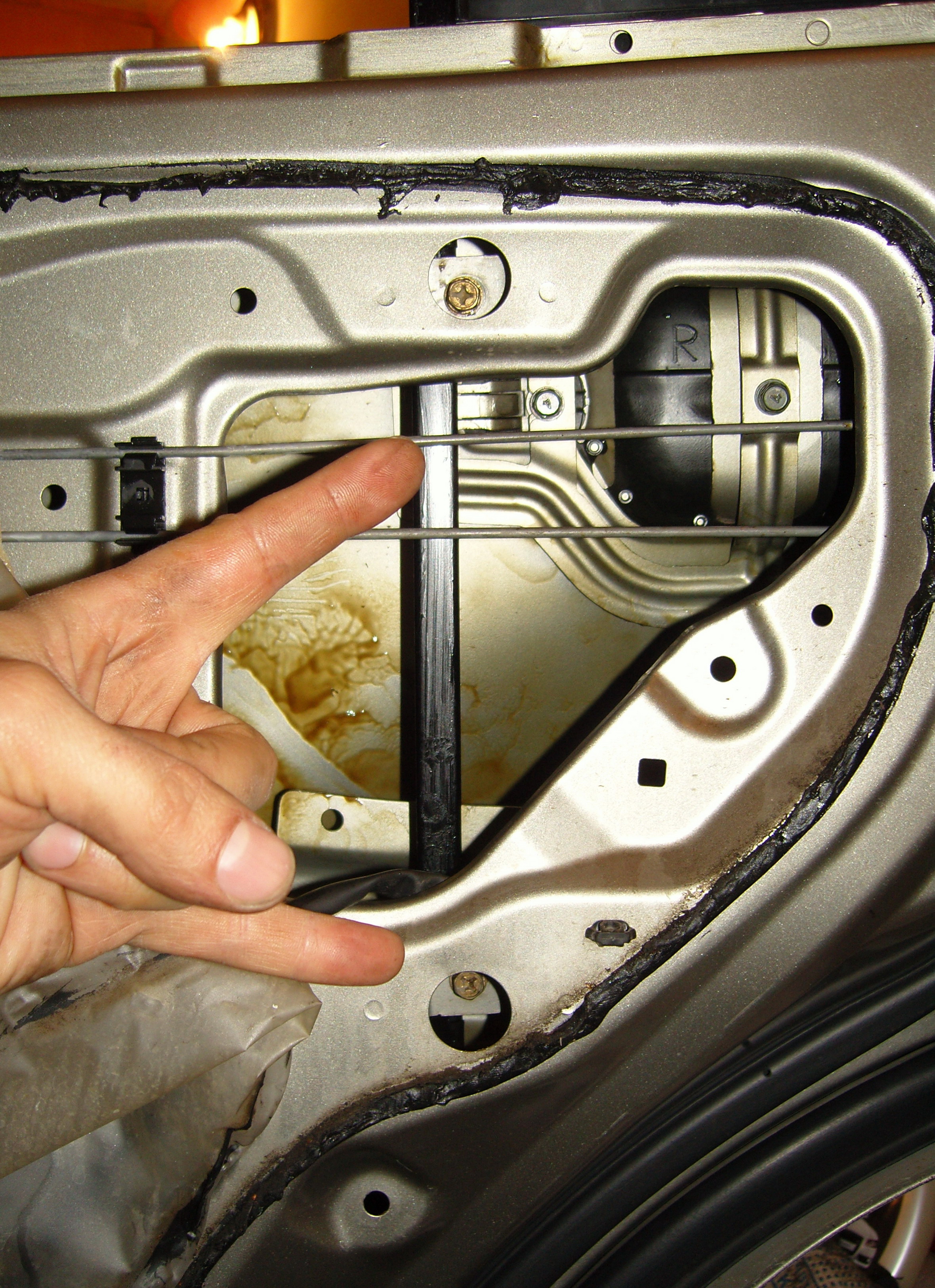

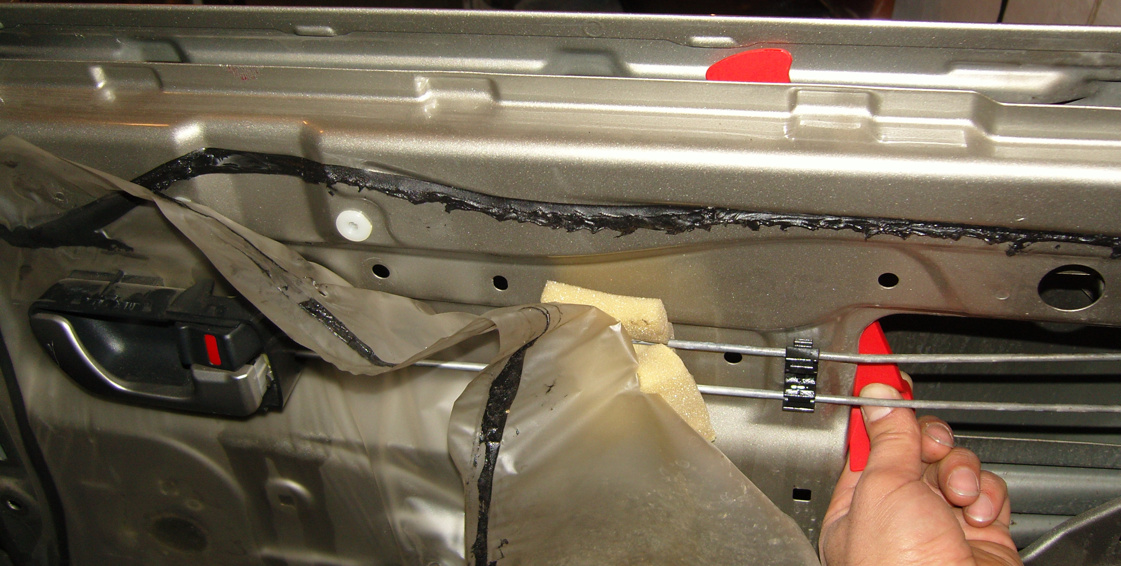

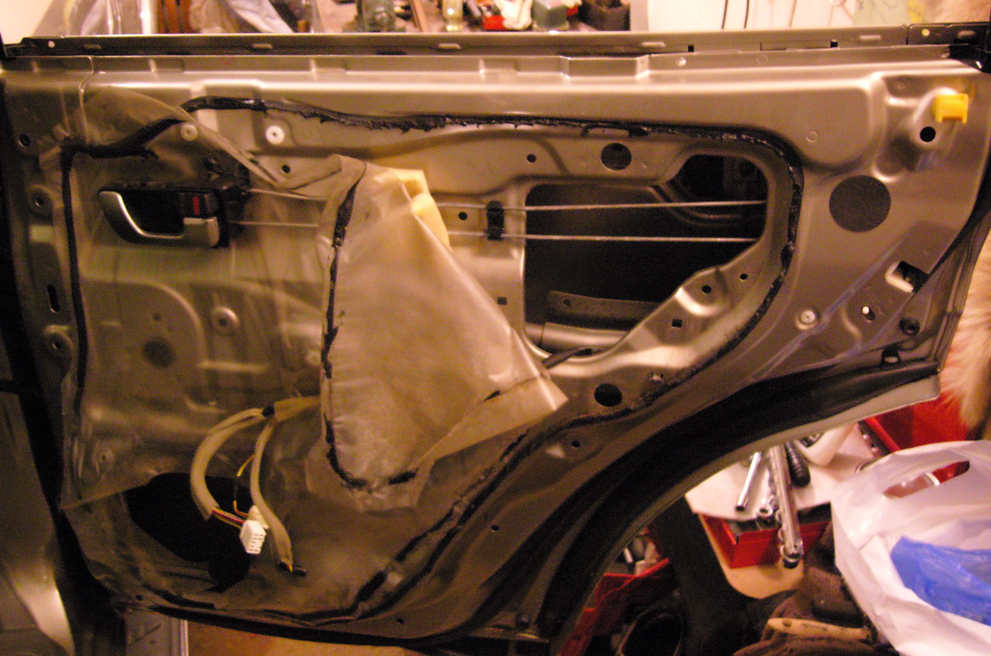

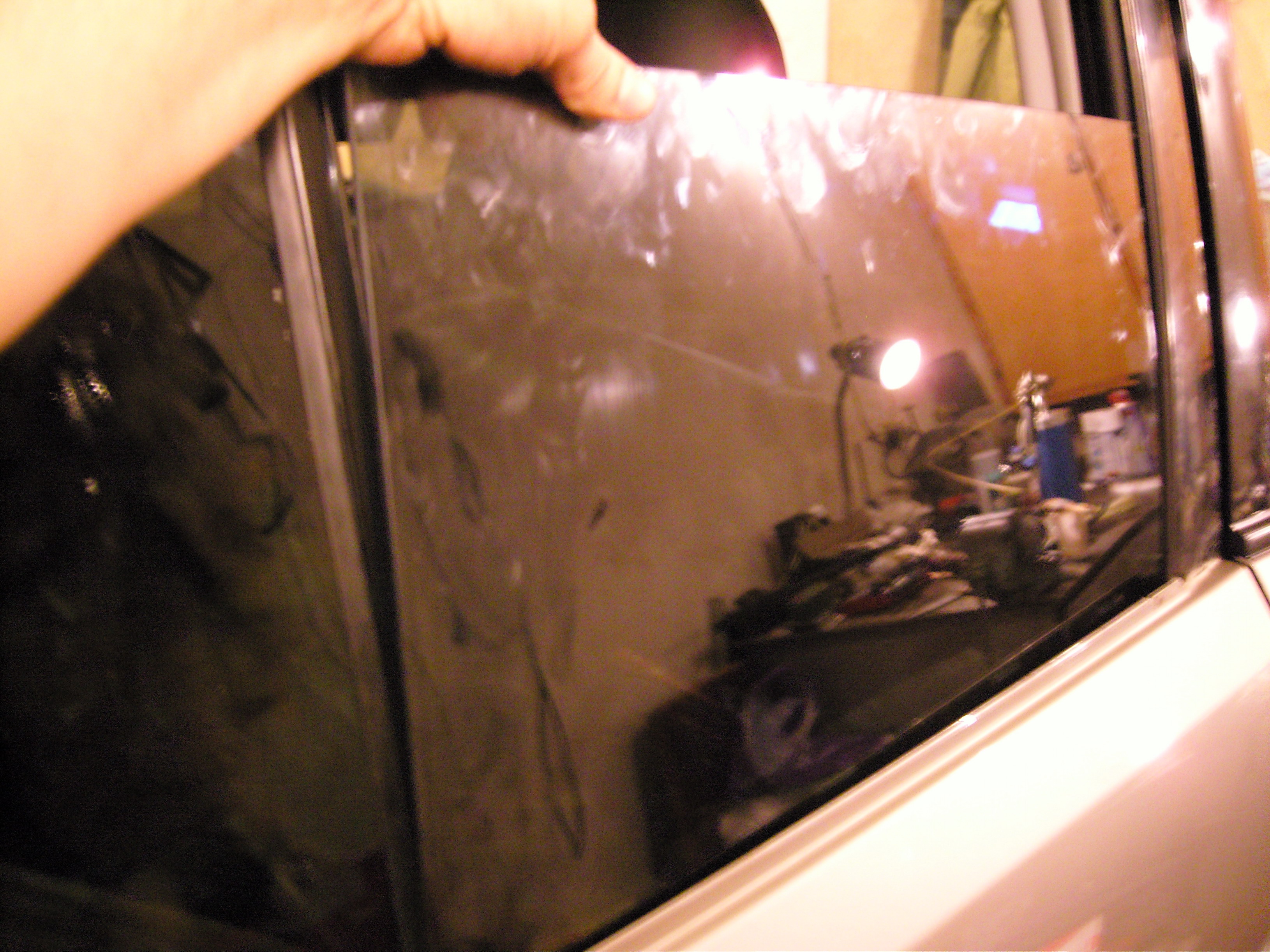

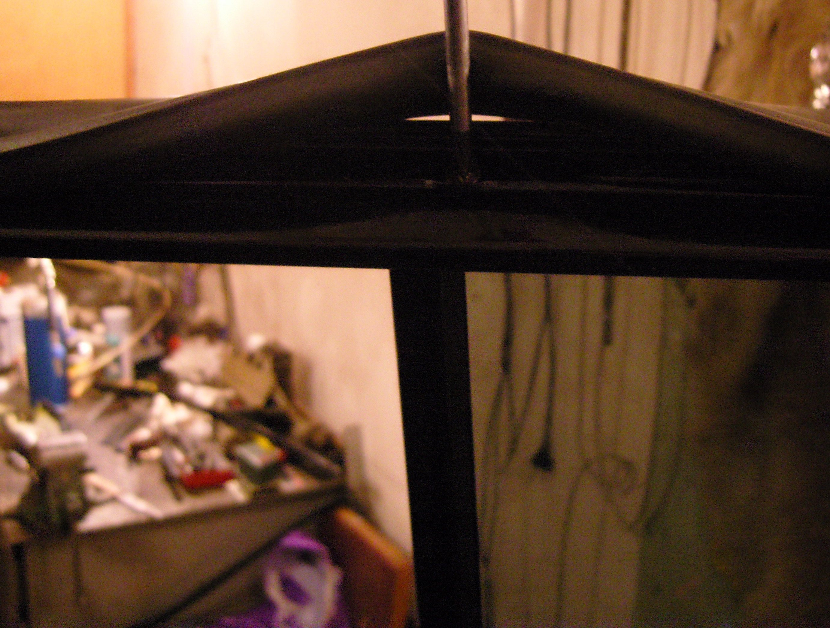

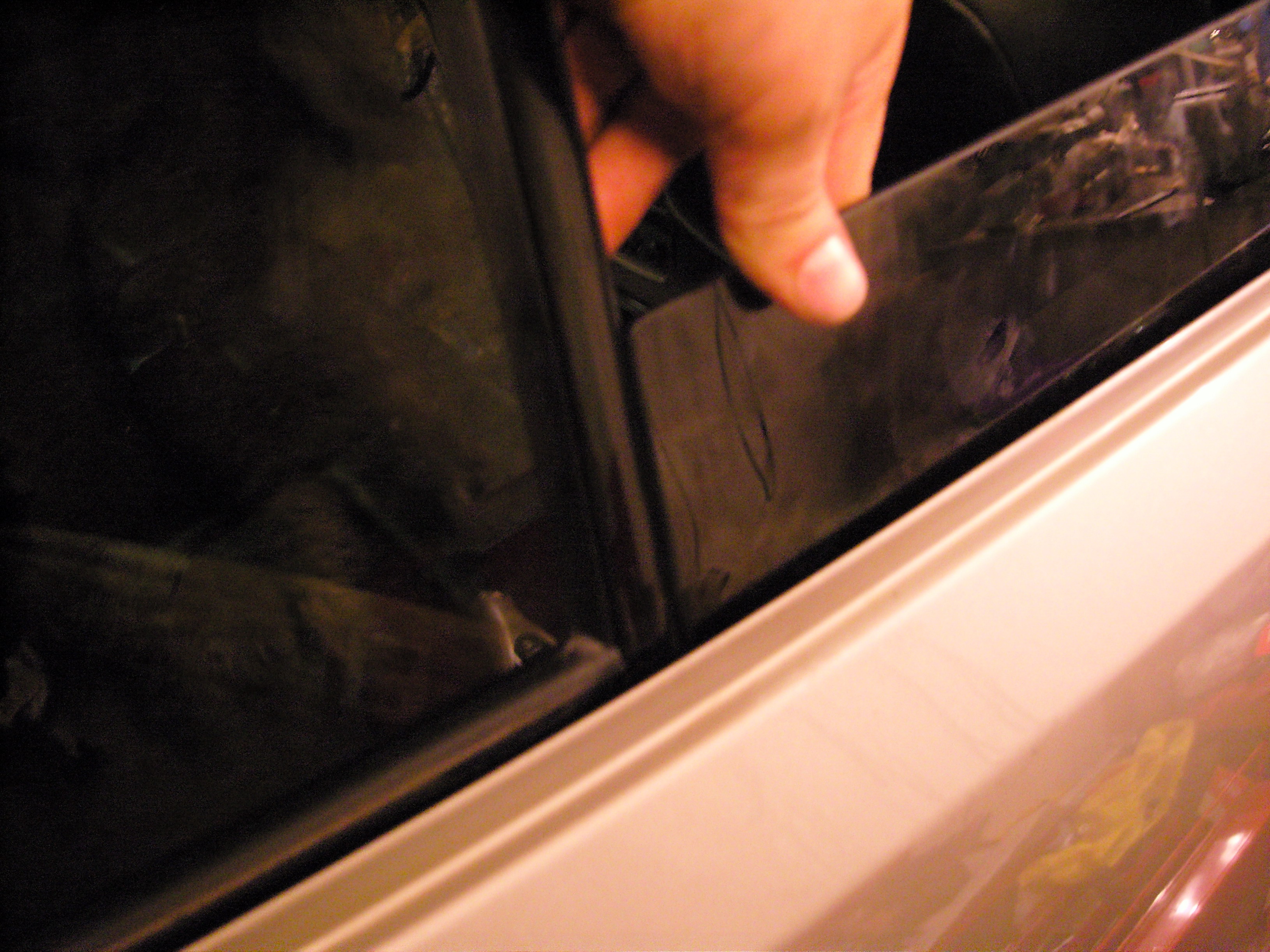

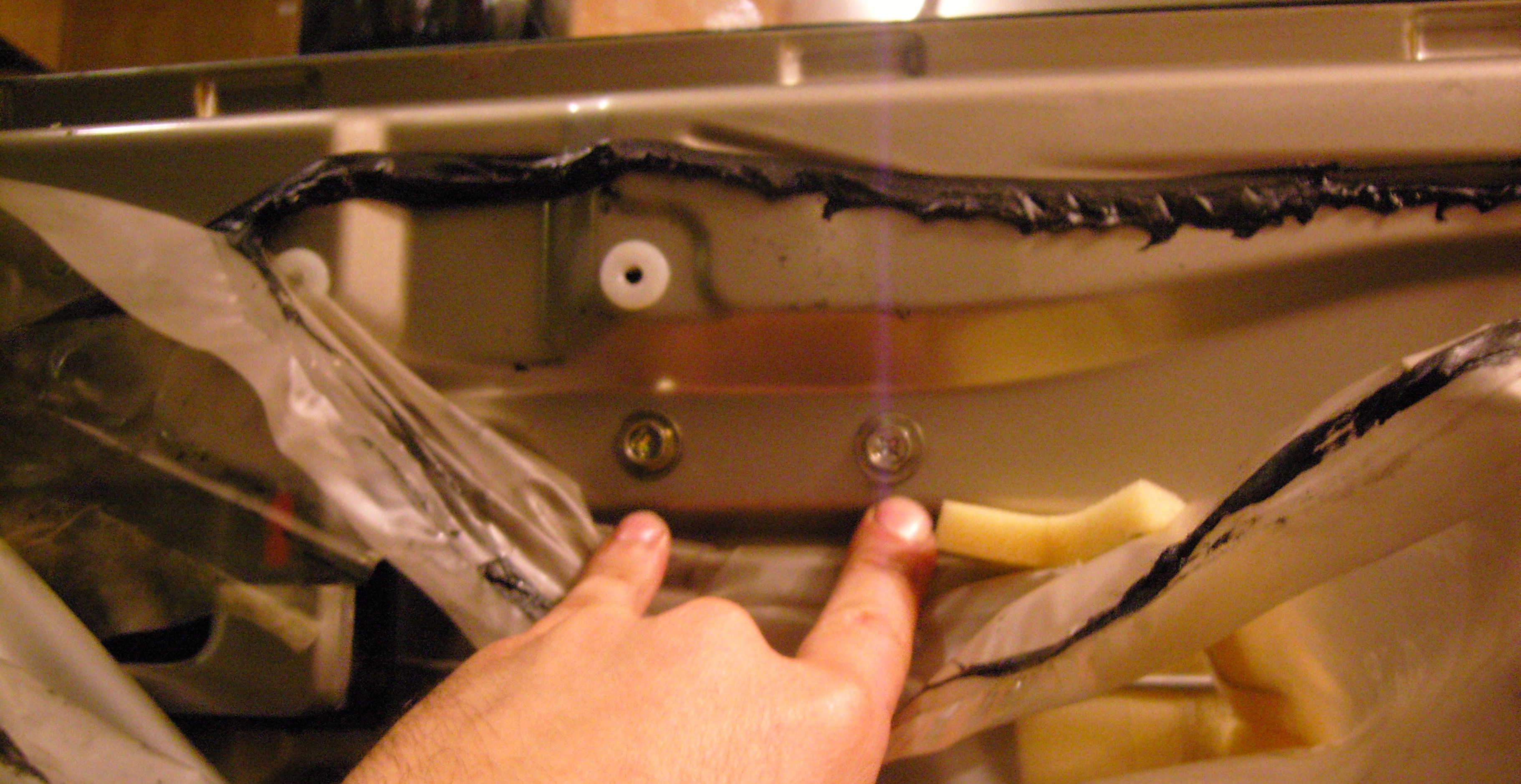

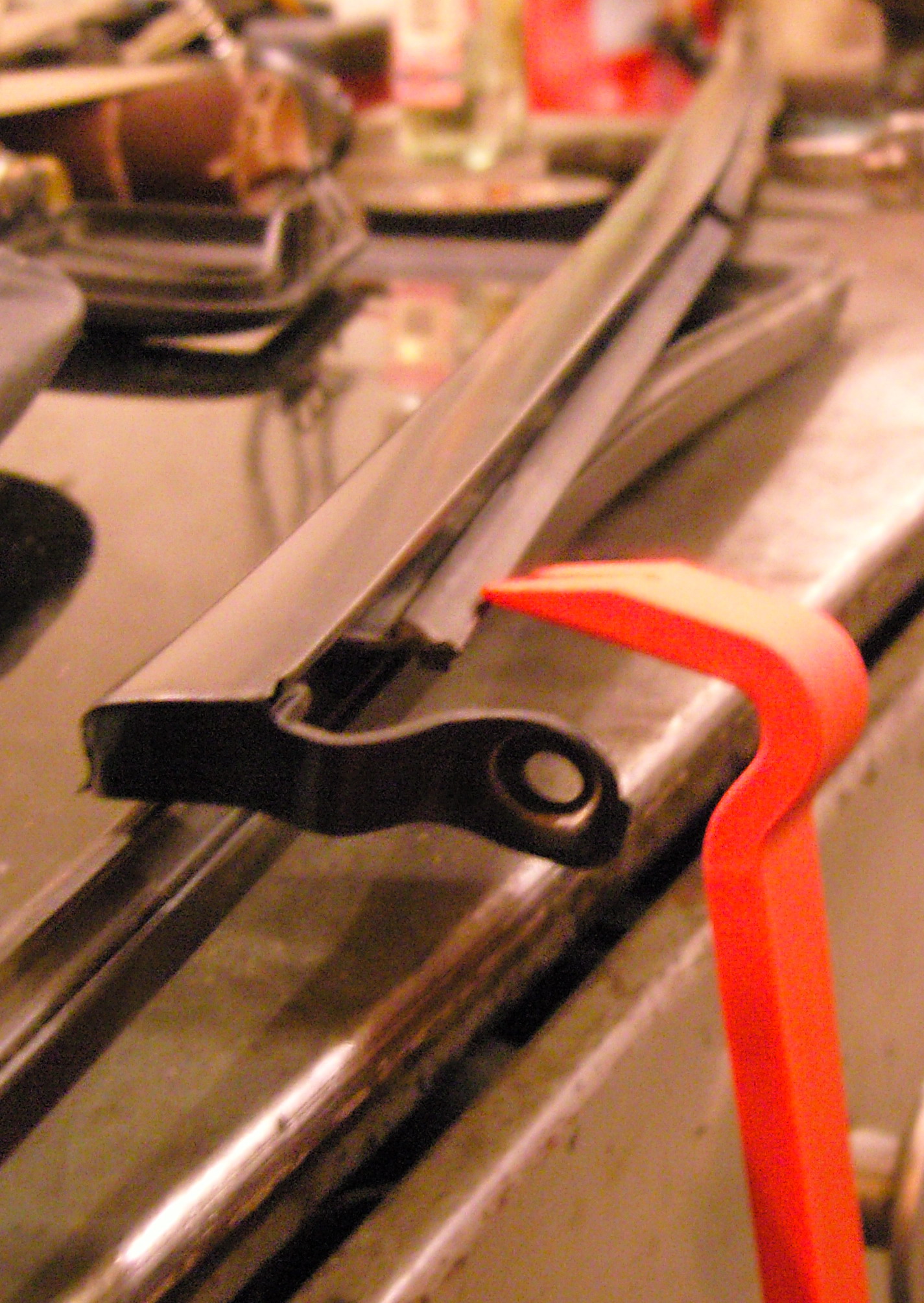

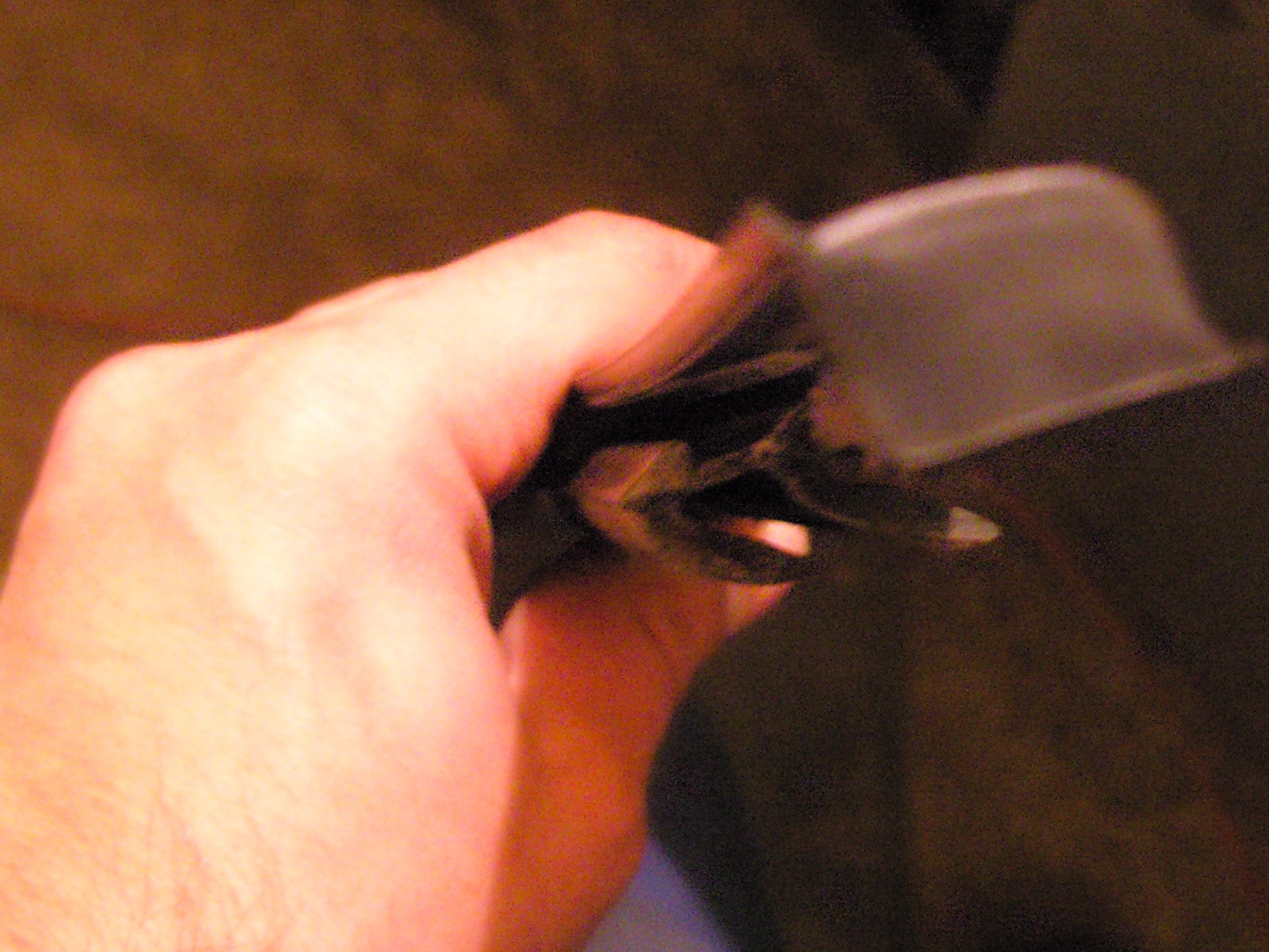

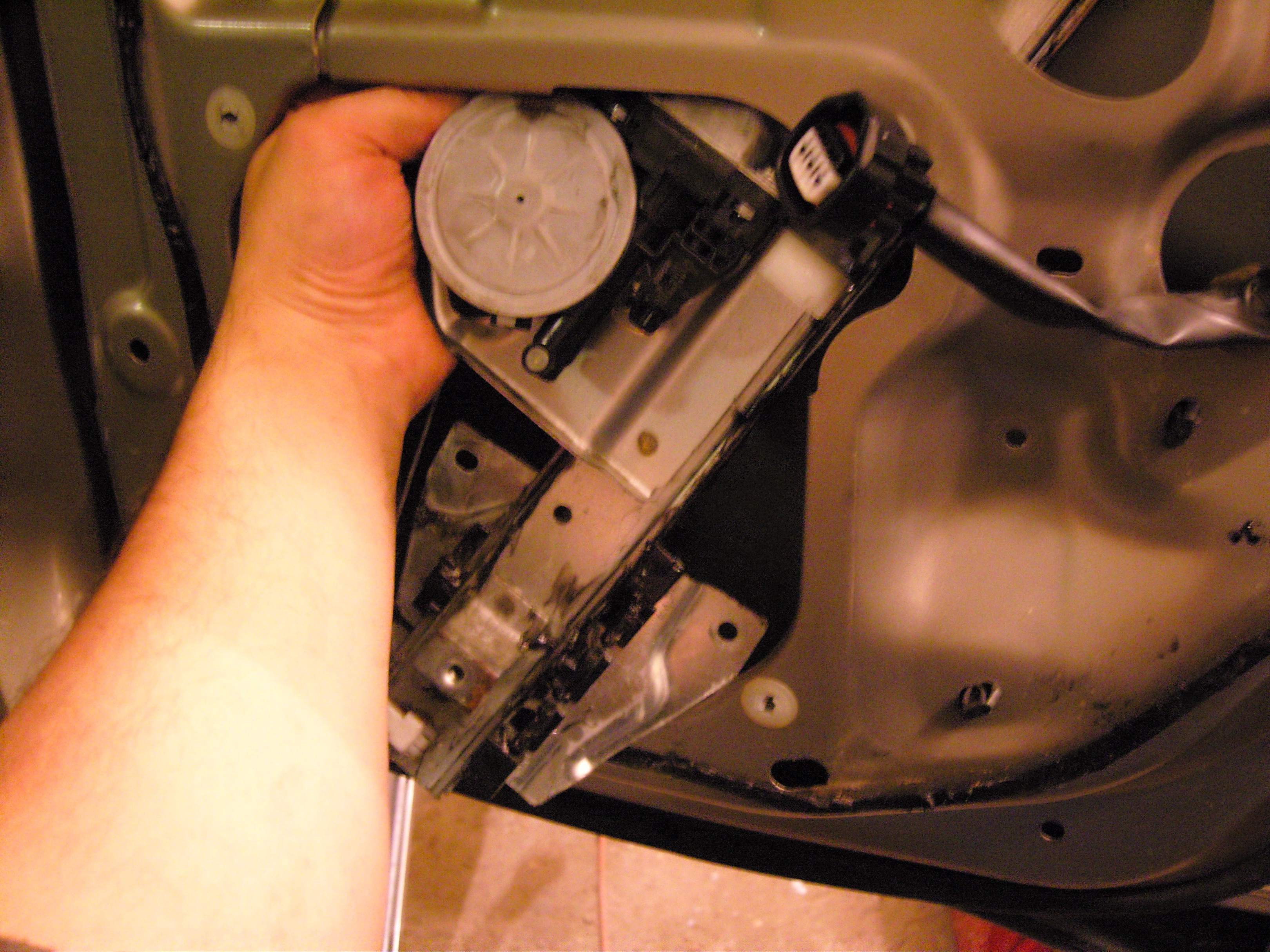

Достал меня облезший вид этой детали,решил заменить,заодно антикор нанести и стеклоподъемник смазать. Самый гемор для меня было снять наружный уплотнитель.Решил сфотать это дело. Чтоб аккуратно снять пленку,поддеваем, слегка тянем ее и подрезаем острым ножом герметик,чтоб часть осталась на пленке, а часть на двери.И так по периметру.Назад прилепляется и выглядит аки новая.

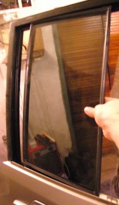

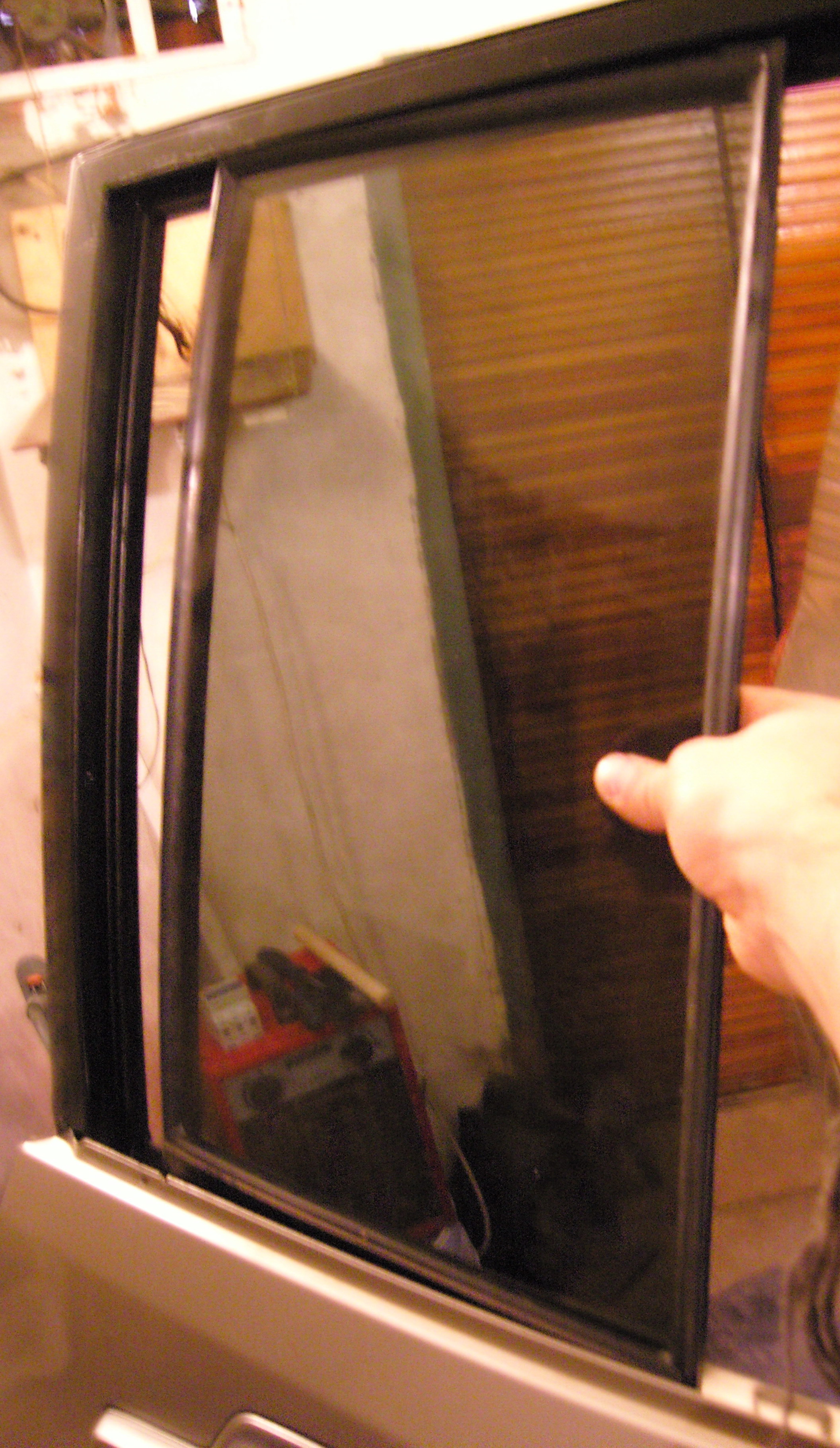

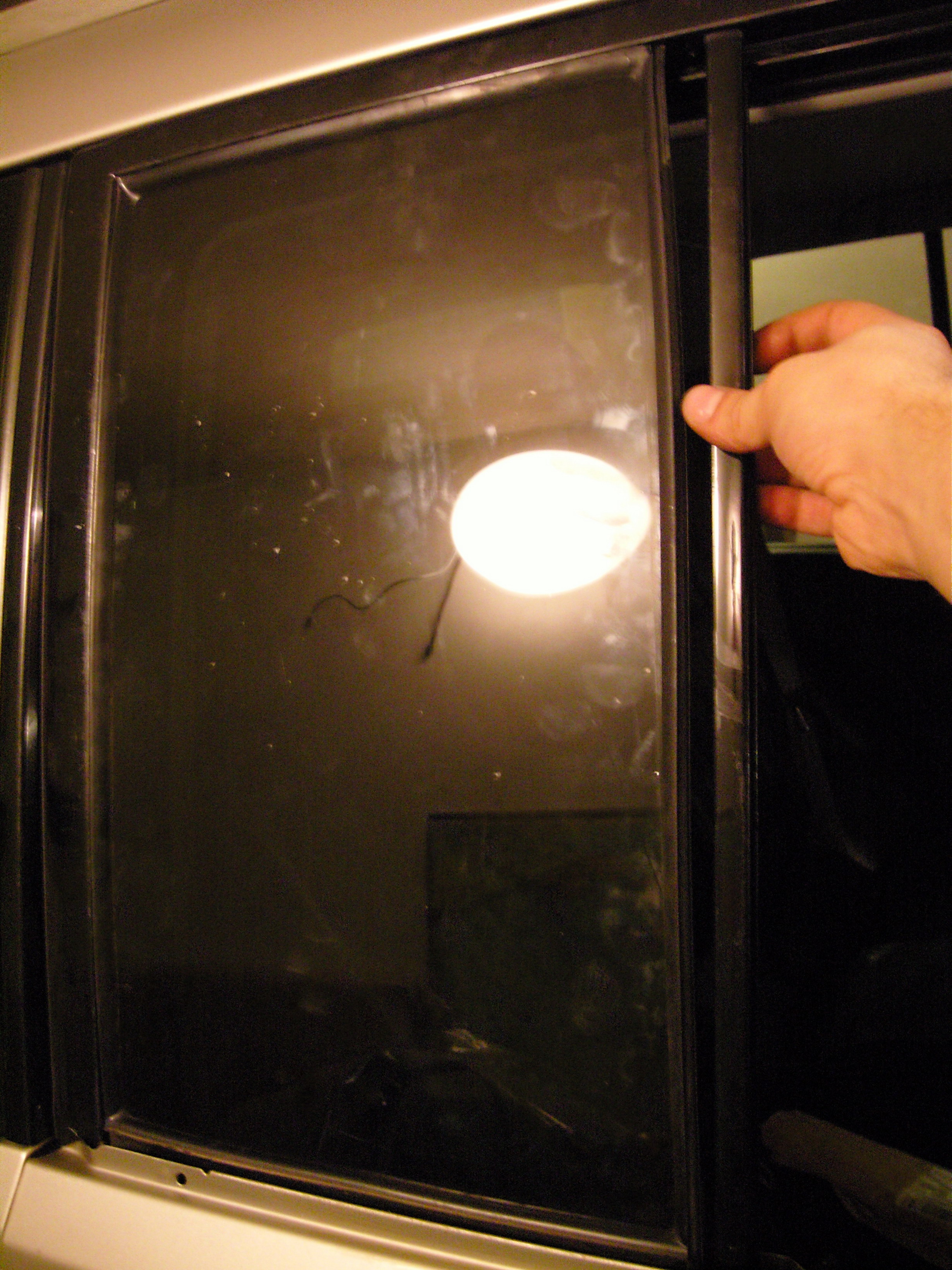

откручиваем крепеж разделительной планки.Чуть сдвигаем и выводим стекло из уплотнителя.Вытаскиваем вверх

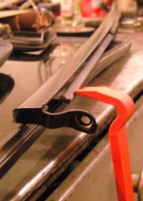

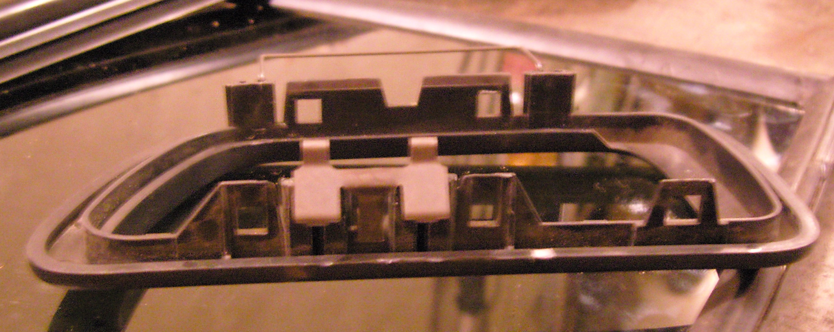

Шоб снять эту сволочь(уплотнитель),надо подлезть изнутри двери(стекло снято для наглядности) и поддеть накладку в местах расположения зацепок на двери

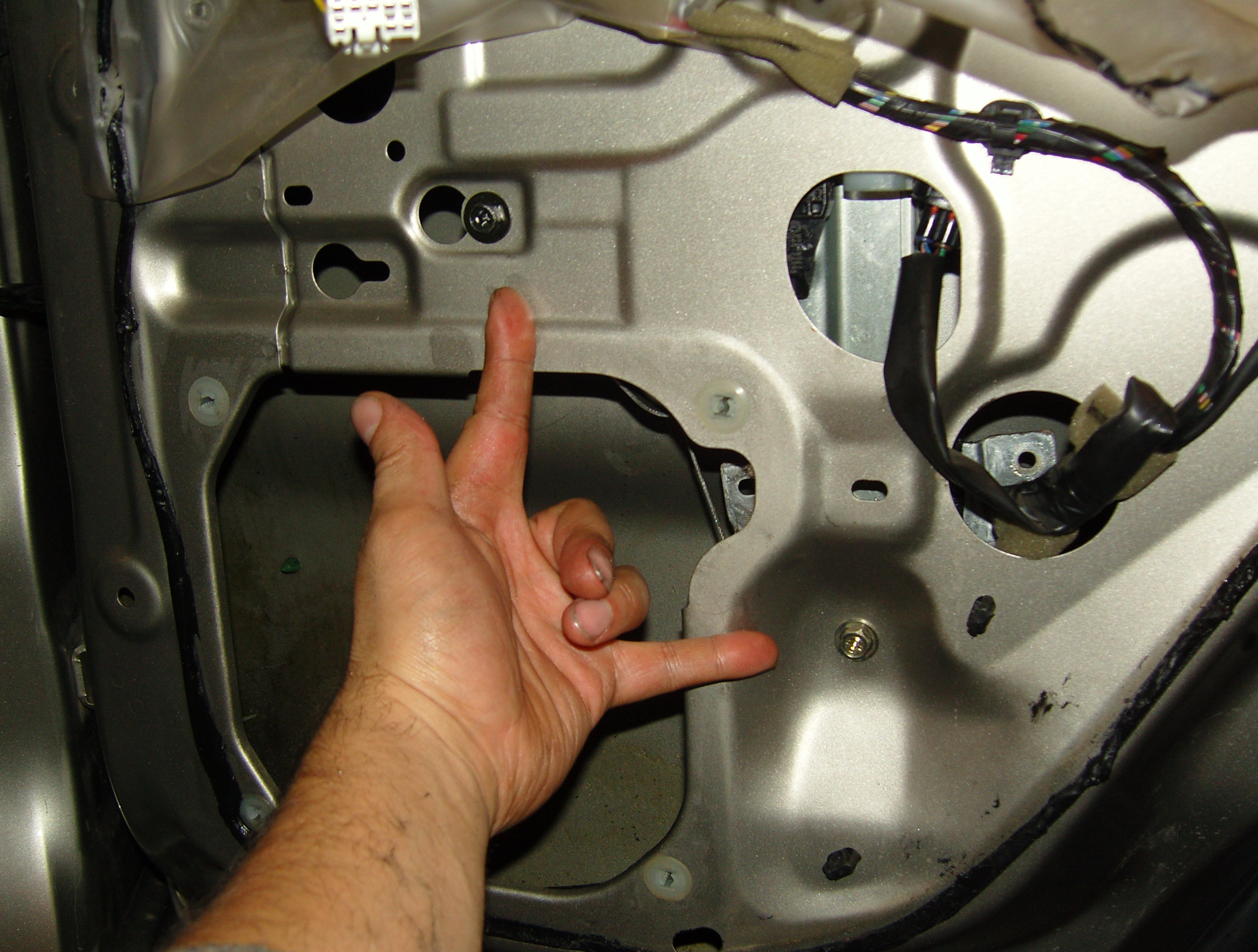

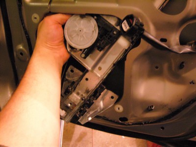

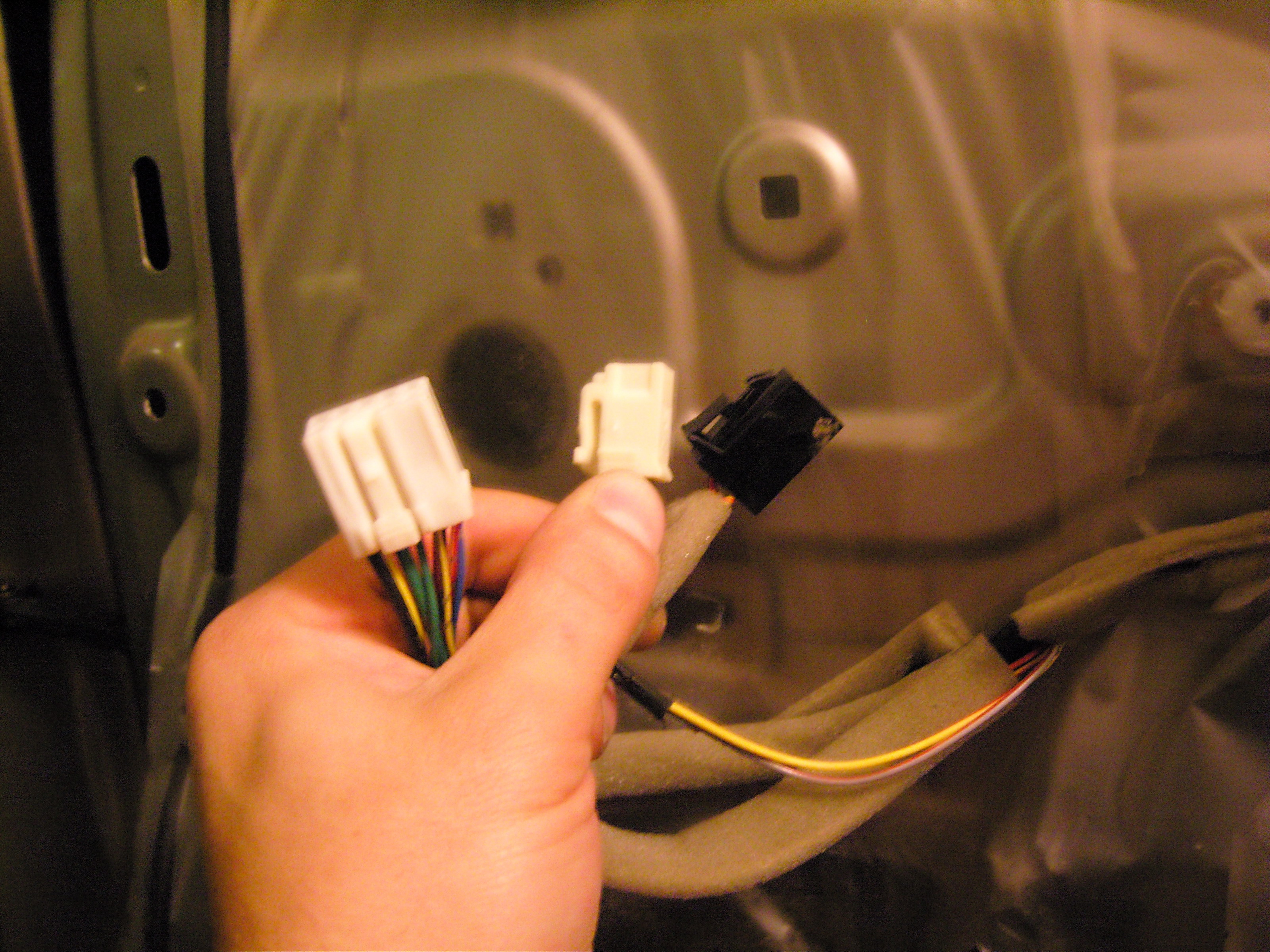

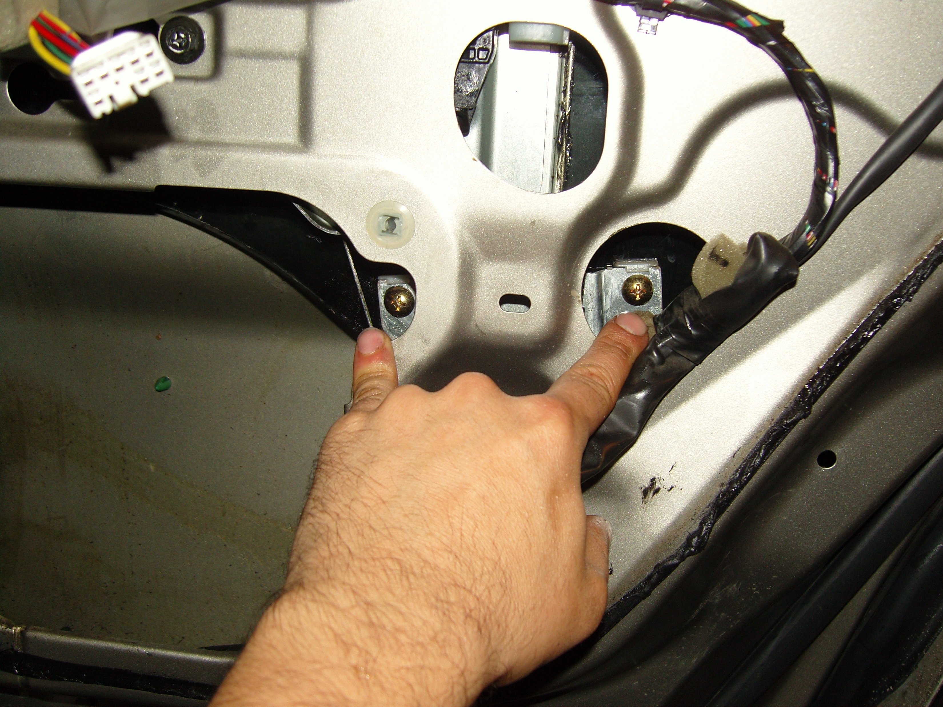

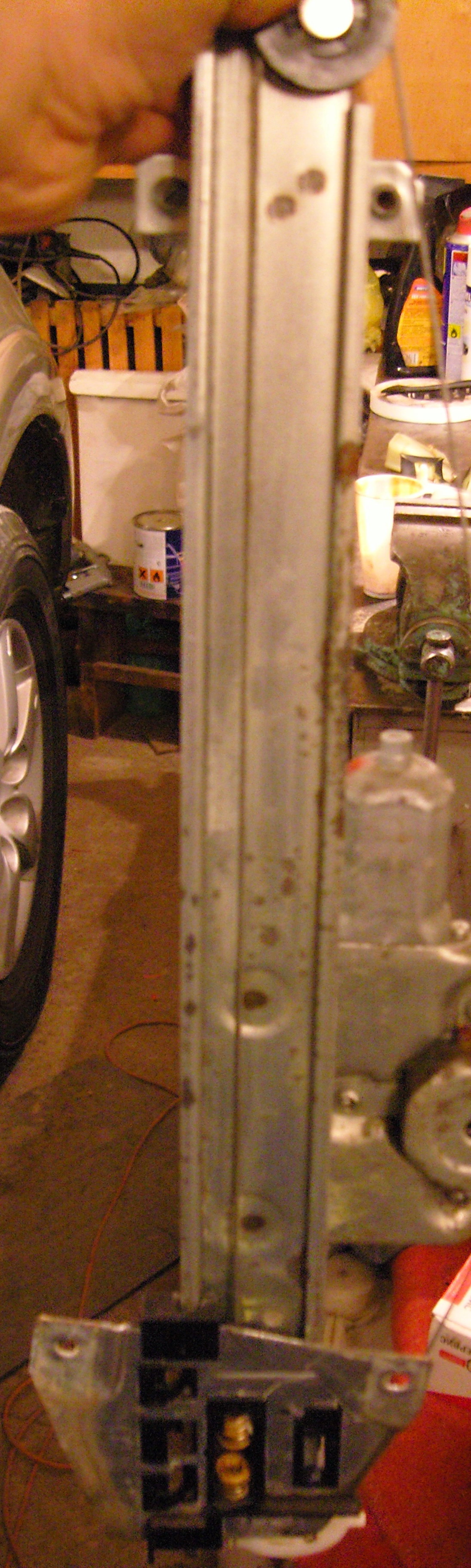

опускаем стекло вниз,подключив блочек оставшийся на обшивке.Без него не работает,даже с водительского блока.И откручиваем саморезы

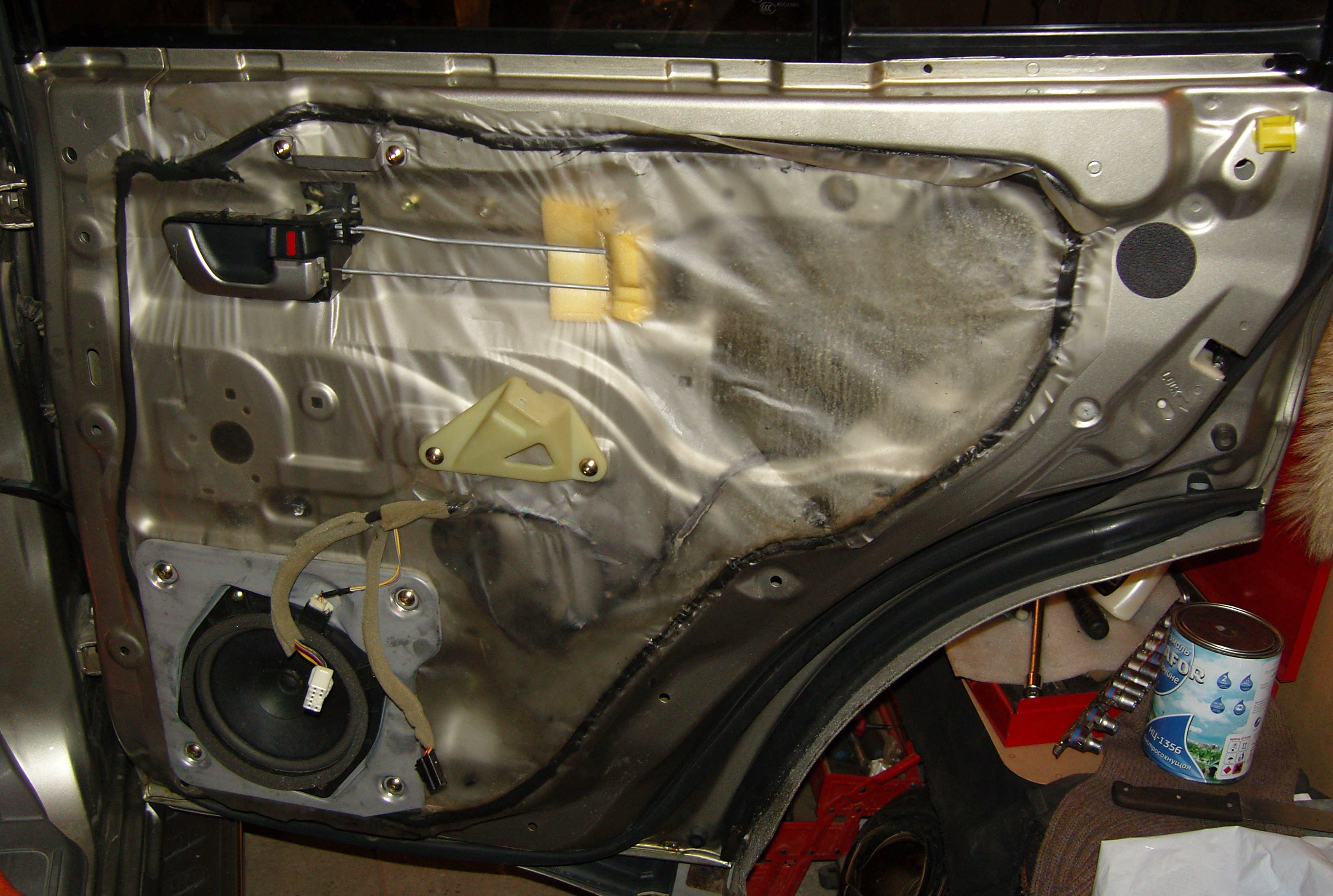

Инструмент нужен крепкий,еле выдрал

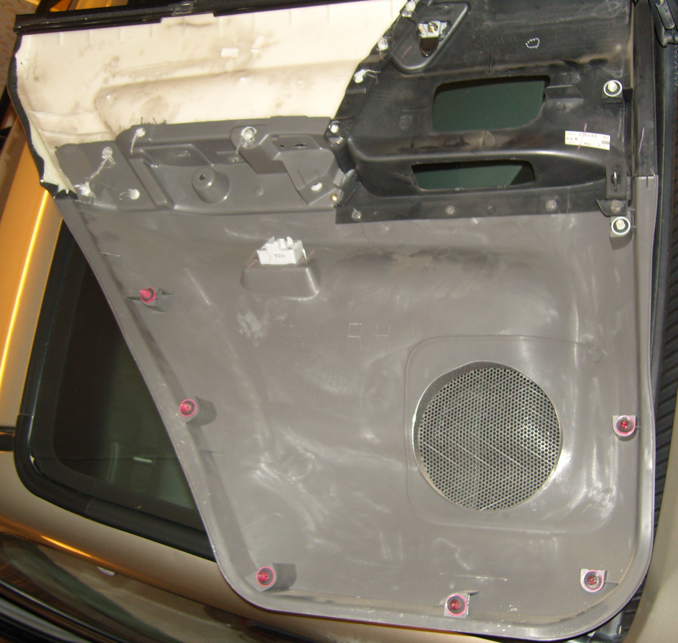

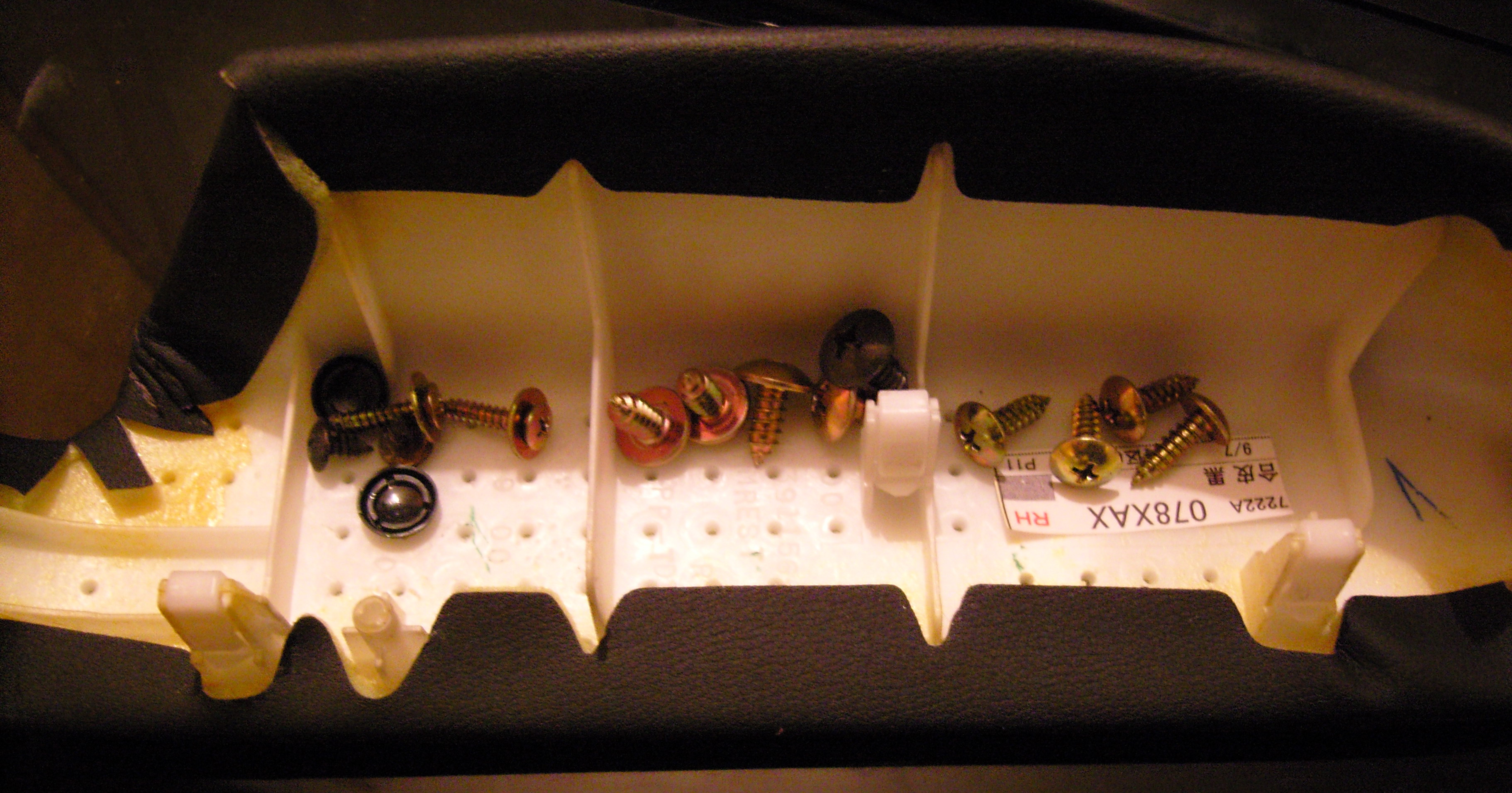

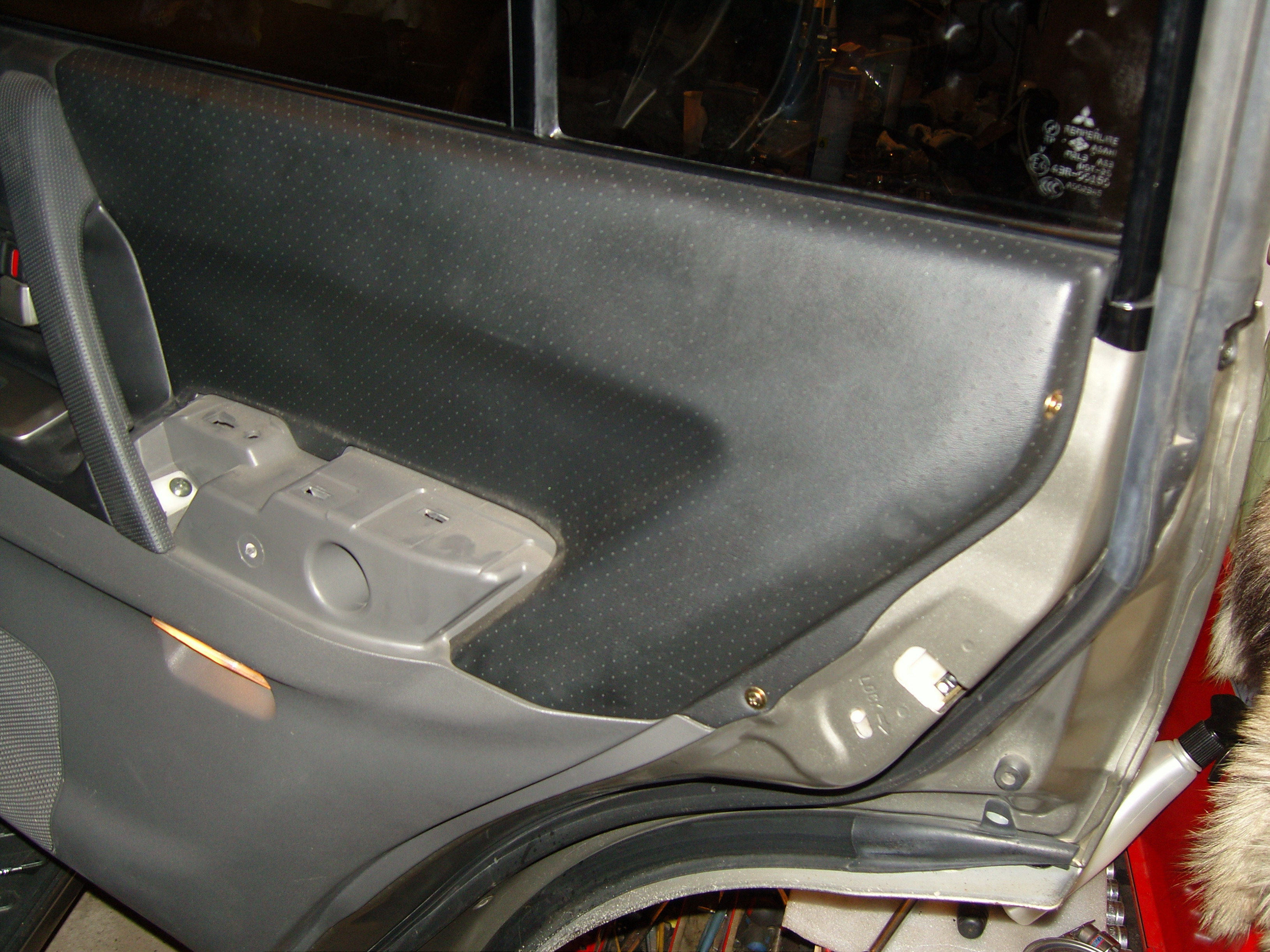

снимаем накладку подлокотника дергая вверх

::-D: Не верю!!! :*BRAVO*: Музыка в задней двери = стоковая + плёнка влагозащиты = девственная... :*BRAVO*: НЕ ВЕРЮ !!! :*CRAZY*:

Ога,резал гермет и плакал.Специально искал,шоб ничьи кривые лапки тама ( в машине вообще)не лазали. Но надо, не дожидаясь перитонита :) .
ПС и музон стоковый -с кассетами ::-P:
