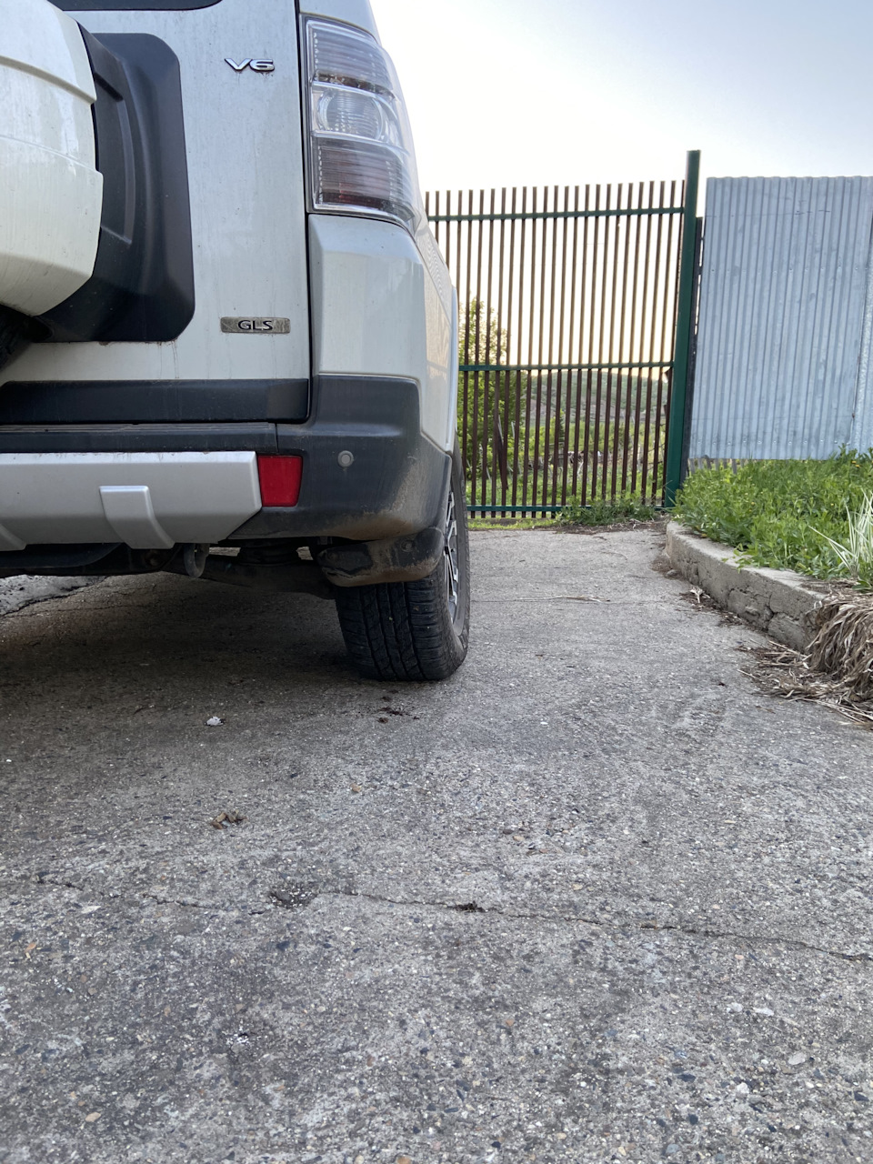

Хотелось бы поднять важную для Паджеро проблему. Читая Д2 обнаружил огромное множество случаев с оторванными рычагами подвески...как перед, так и зад. Но если перед рвет подгнивший, т.е. проблему можно как-то продиагностировать, то задние рычаги рвет порой и не сильно ржавые и оригиналы...на относительно свежих машинах, на П4. Ну и на П3 тоже самое, естественно. Пару машин из-за задних рычагов - полностью разбиты, ведь колесо выворачивает и машина неуправляема, особенно если на скорости.
Основная масса аварий из-за вот этого заднего рычага:
Из аналогов полный шлак - Масума, рвет у всех. Но и ориги на П4 рвет, а это же не 30 лет авто.
Итого - к оригиналу доверие тоже не самое высокое + ценник. Вообще говоря - рычаги говно по конструкции - приварные, штампованные, все нормальные производители делают литые рычаги, там толщина и не сгниет (ну лет за 50 может :))
Кто ставил аналоги, напишите название (можно и артикул) и как дела обстоят с толщиной металла, швами, каков пробег после замены?
И может есть тут умельцы, которые усиливали сваркой? По идее рычаги обычные и от сварки они хуже точно не станут, однако не принято варить рычаги, но раз уж завод просчитался, то может добавить усиления?

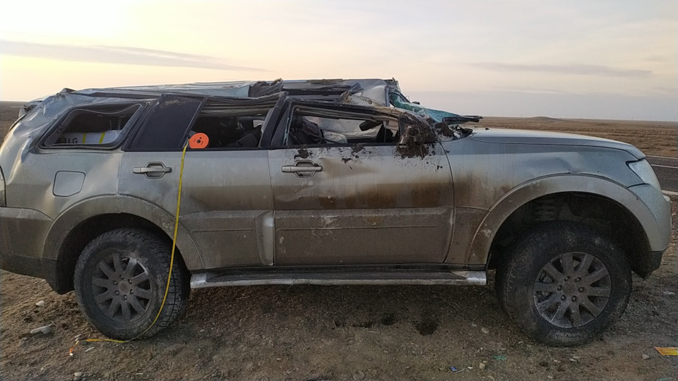

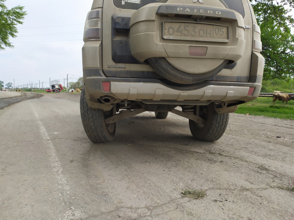

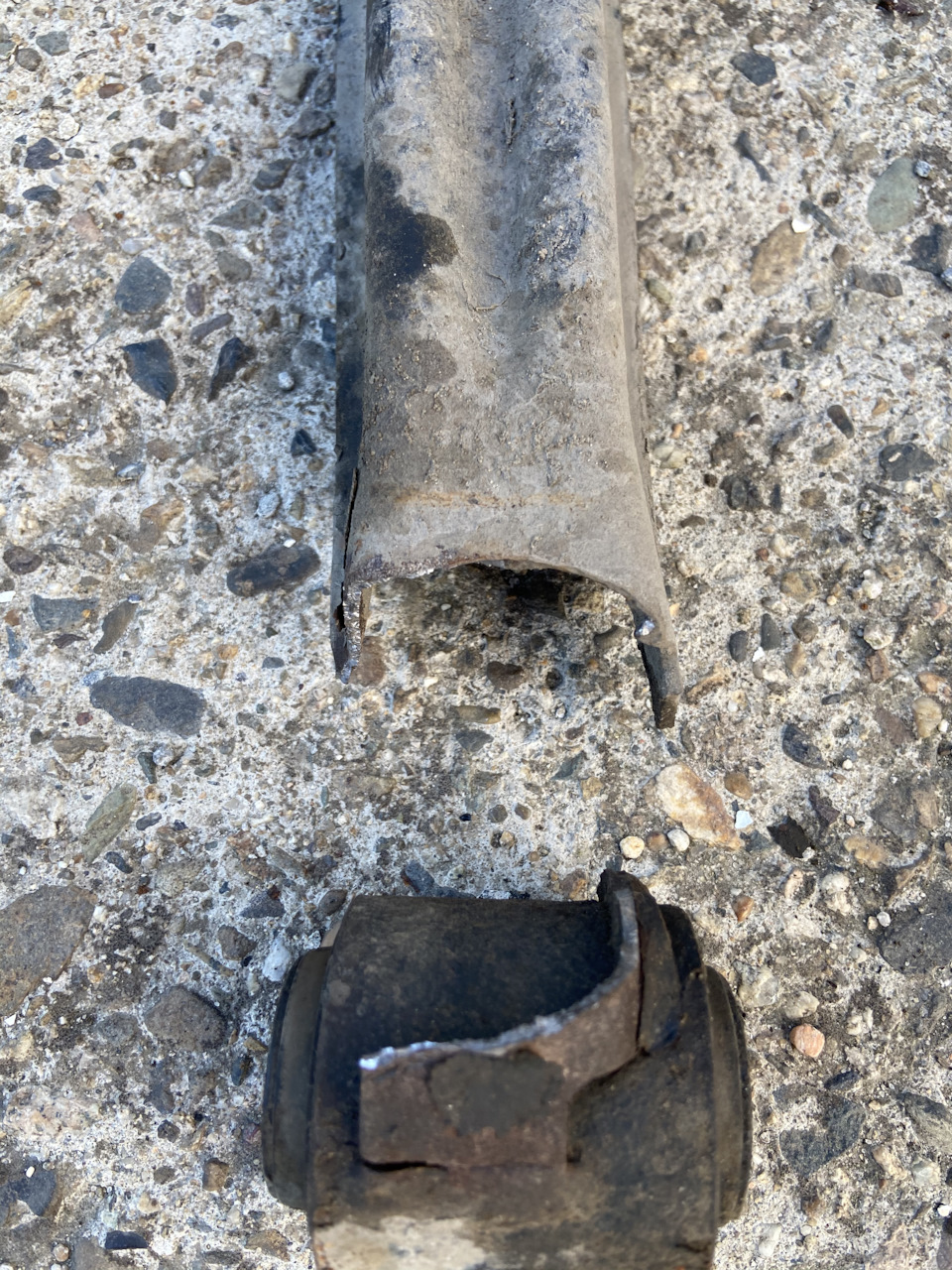

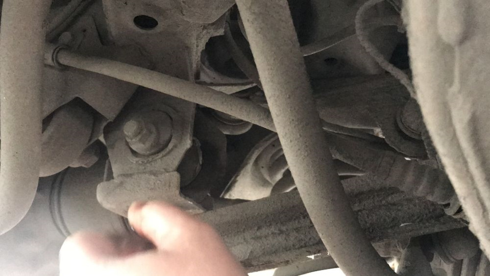

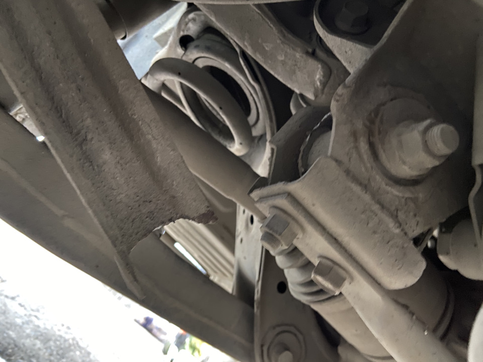

Несколько фото с драйва:
1) Оригинал, пронесло, 279ткм:

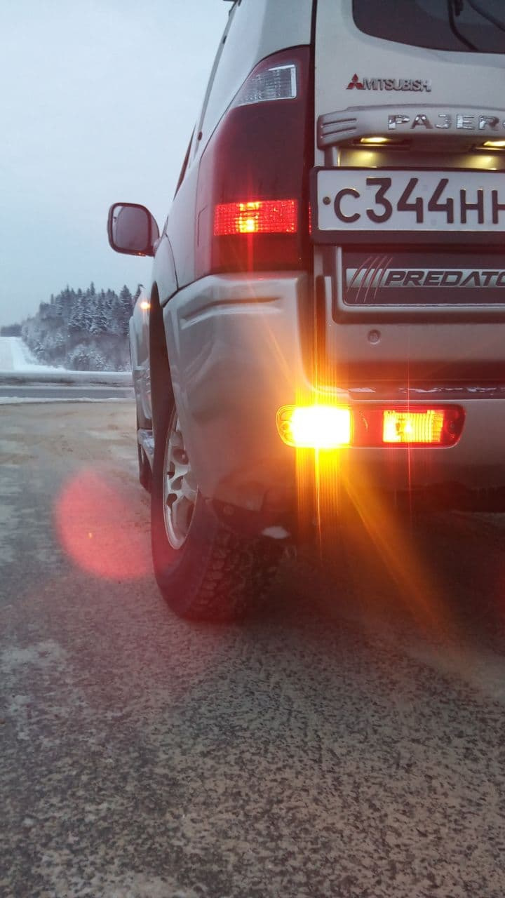

2) Та же машина, трасса, Масума, пробег на рычаге 10ткм:
3) Оригинал, пронесло, 205ткм:
3) Оригинал, пронесло, 155ткм:
4) Масума 40ткм:
Можно найти еще.

Интересно, почему на пыжике с первых двух фото рвало один и тот же рычаг дважды. Может это следствие а не причина?

Второй раз, потому что Масуму, рвет у всех быстро, а первый раз походу ориг порвался, который тоже не особо крепкий и рвется на пробегах 150 и выше, как кому повезет и смотря какой японец его варил

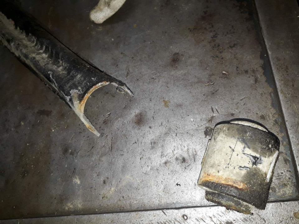

Вот рычаг Masuma лопнул по сварке.

Судя по вот этой фотографии, скорее всего, шаровая на рычаге потеряла подвижность, рычаг странным образом не подвержен силам тяжести.
Хотя опять же сломалось не одномоментно.
А это одна из причин по которой ломает рычаг, и вина в этом не производителя а водителя который не следит за состоянием автомобиля.

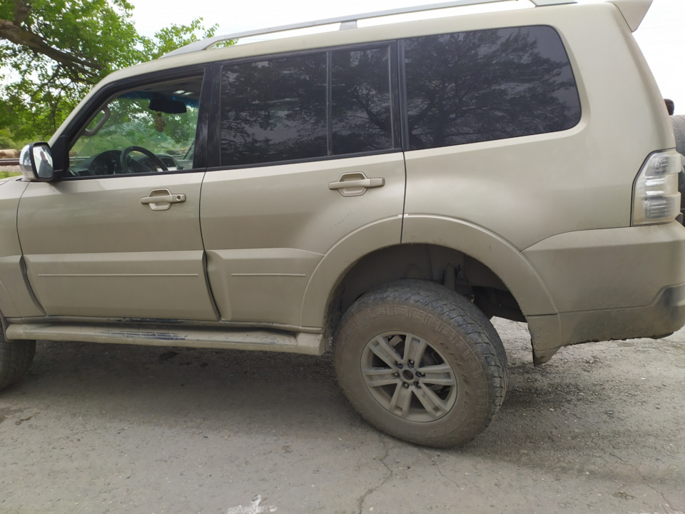

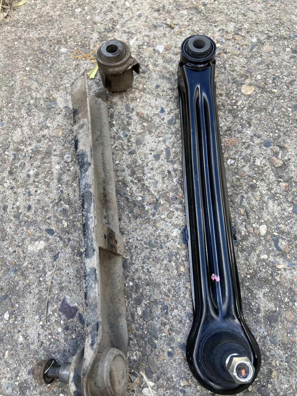

Еще один случай - П-3 коротыш, т.е. намного легче полноразмерной и все равно порвало там же это японское недоразумение :)
Пробег 197 ткм

Судя по последней фотке, рычаг вполне себе живой, оторвало по отгнившей сварке :*SCRATCH*: надо осматривать, как вариант сразу обваривать получше :*DONT_KNOW*: ? Можно конечно туда накрутить и металла сверху и наварить его дополнительно, а так рычаг простой, доработать/усилить его можно кучей способов, у меня снятые старые валяются которые снимал для профилактики с пробегом 250 ткм, а может и больше если скручивали, буду на даче почищу щёткой осмотрю ради интереса (хотя может они и менялись :*SCRATCH*: так-как развальные спокойно из них вышли)?.
