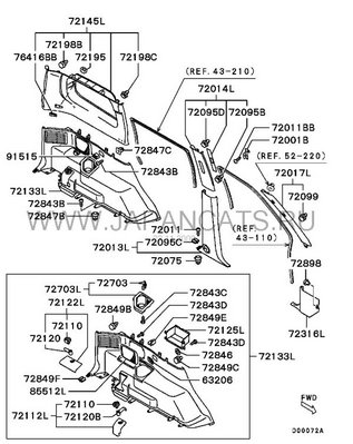

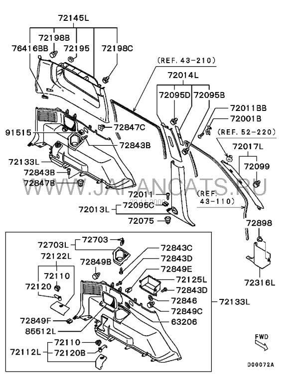

http://www.japancats.ru/mitsubishi/Part ... d=5B80000C

По картинке с japancats все равно не понял как крепится эта решеточка...

По картинке с japancats все равно не понял как крепится эта решеточка...![]()
