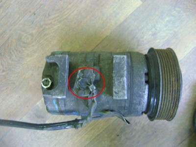

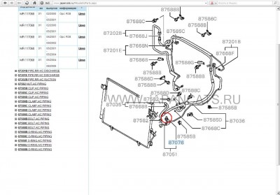

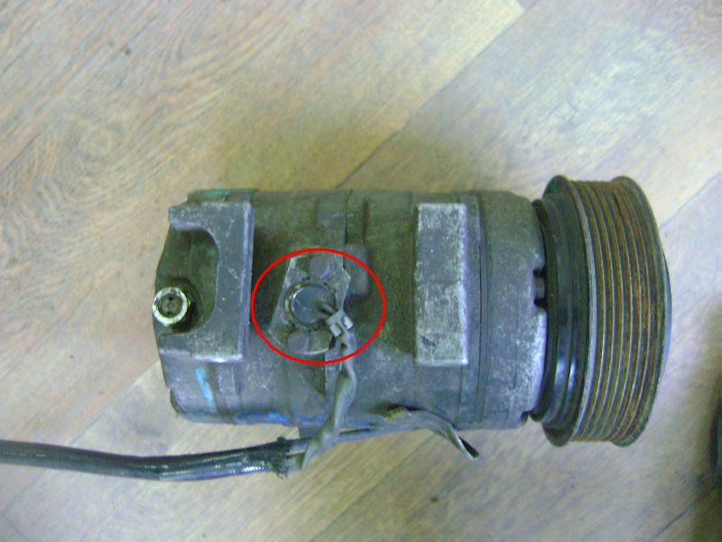

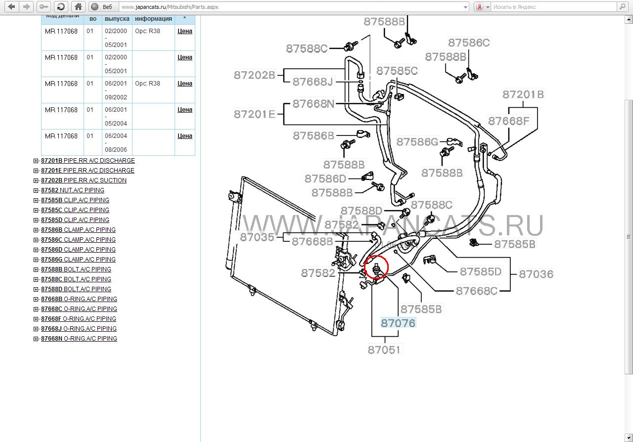

Здраствуйте. Кто знает какую функцию выполняет вот этот датчик на компрессоре кондиционера
Sergei-057

Sergei-057 писал(а):Здраствуйте. Кто знает какую функцию выполняет вот этот датчик на компрессоре кондиционера
Датчик частоты вращения. Но многих машинах не используется/не ставился.
Как-то там он завязан на управление температурой совместно с ТРВ.

Спасибо. Причину нашёл, датчик высокого давления. При подключении напрямую компрессор включается и холодит. Буду искать датчик :)

Разница в креплениях?
Был: P-III 02г., 4М41, GLS, АКПП, S/S, линзы HELLA в головном, Eber5D-EasyStartT
Был: P-II 95г., 4М40, GLS, АКПП, S/S, YokoGeo 32*11.5, люстра, корзина
Sergei-057
Сообщения: 174
Зарегистрирован: 30 мар 2011, 18:26
Мой автомобиль(и):: Mitsubishi Pajero III 3.5 GDI 2001
Откуда: Волгоград
Re: Компрессор кондиционера. Пространственная статья.
Сообщение Sergei-057 »
Вообщем проблема была в датчике вращения компрессора. Перебрали все возможные датчики. в итоге поставили импульсную микроскему, имитирующую датчик вращения.
